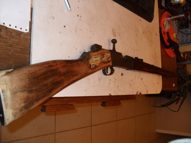

bonjour
dans la présentation des armes un Lebel écolier de 1921 à 1924 en 6 mm bosquet ou plus vieux?
fusil qui a traîné des années dans un grenier puis stocké dans la Somme dans un secteur très humide
pour les référence de l'arme des chiffres sur la culasse et le corps de l'arme identique n° 1428
pour la crosse part endroit en appuyant on passé le doigt à travers surtout à l'emplacement de la fixation
la base de la crosse un morceau de chambre à air mis avec des clous vu l'état du bois j'ai enlevé les clous en parti à la main
le canon était bouché par des insectes, et il manquait le système pour retirer la douille
après trempage dans le w40 et refaçonnage de la pièce manquante il recommence à prendre forme il reste le système de visée et le guidon
il n'y a rien de noté à part 1428 si quelqu'un peut en savoir plus merci

Je pense que la crosse & le pontet ne sont pas d'origine.
C'est même certain.

question
vous appelez quoi pontet ?
par contre pour les chiffres 1248 pour 22... et des briquettes mon Lebel doit être plus ancien
la crosse vu l'état ou elle était doit approché de l'age des chiffres et les portes sangles sont identique aux vôtres

Jeanf10 a écrit:vous appelez quoi pontet ?
j'ai repris les comparaisons la culasse est complètement différente et l'extracteur aussi
le système de visée et plus fin bon il manque un morceau
ne croyez vous pas que le votre serait un vers 1924 et le miens vu son immatriculation bien inférieur les premiers c'est 1898 ?

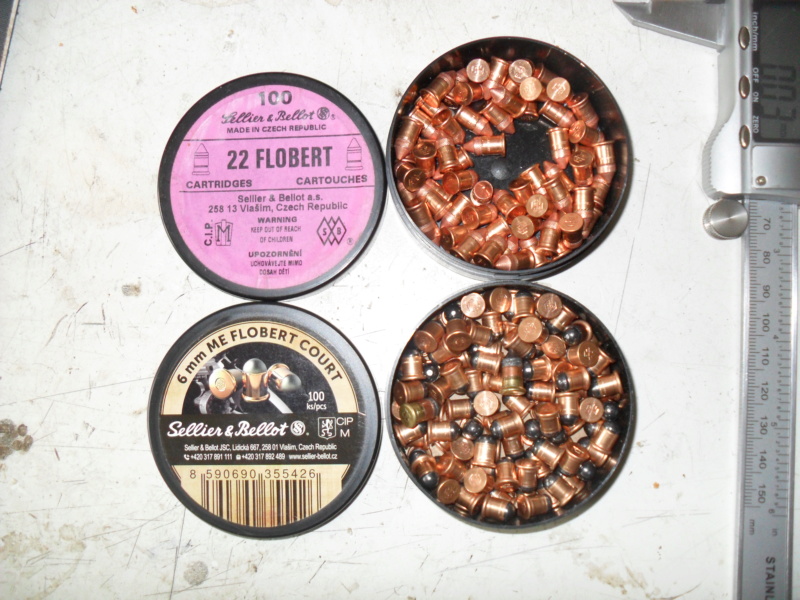

reçu mes 6 mm Flobert
bonjour reçu ce jour
une boite de 100 chère de 6 mm flobert
pied à coulisse electronique et comparaison
....................6mm flobert..............6 mm d'y a longtemps.............6 mm l'autre.............. 22 flobert
douille...............5.61............................5.59..................................5.68...........................5.55
culot.................7.05............................7.08..................................7.06...........................6.81
longueur............8.71..........................12.25................................12.24..........................12.21
balle................. 5.50...........................5.59..................................5.58............................5.40
vous en pensez quoi

la crosse a de nouveau été démonté et redressée elle piquée du nez
le viseur complètement mangé par la rouille et refait par apport au photo d'un scolaire qui avait la même culasse et système de visée
les fixations de sangle ont été reposées et la sangle qui ce trouvait depuis l'origine connue installée

avant après
10 cartouches de dit 6 mm à la Lebel ce dimanche
visée à 25 m guidon peut être trop grand
tir allant en remontant angle de 5 a 7 h 0 2 2 3 3 3 5 7 8 9
une personne possédant un Lebel scolaire lui ressemblant pourrait'il me donner la hauteur de son guidon pour moi le mien refait est trop haut . merci
Jeanf10- Membre
- Nombre de messages : 65
Date d'inscription : 02/11/2018
suite
j'ai trouvé cela
ce qui voudrait dire que la Lebel scolaire était réglementaire .
