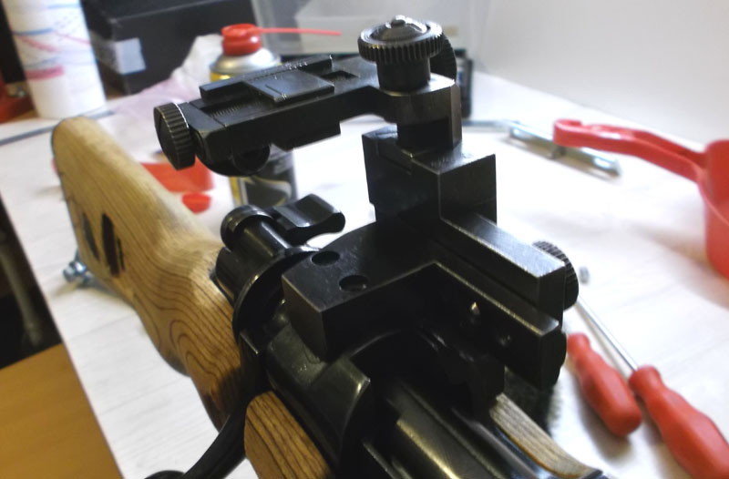

EPISODE 3 : MISE EN PLACE DU DIOPTRE
___________________________________________
C’est une opération délicate à plus d’un titre. En premier lieu, il faut percer et tarauder le pont arrière du boitier. On ne dispose que d’une seule chance. Si l’on rate son coup, c’est définitivement cuit ! En outre, il faut impérativement que le dioptre soit monté « droit ». C’est un travail que l’on n’aborde pas le cœur léger.
L’embase du dioptre dispose d’un usinage hémicylindrique destinée à être en contact avec la forme complémentaire du pont arrière du boitier (voir les photos plus haut dans le sujet). Rien ne positionne angulairement cette embase. Pour qu’elle soit « droite », il m’a fallu assurer le parallélisme entre la face inférieure plane du boitier et la face supérieure de l’embase (merci au passage aux gars de chez Mauser pour l’existence de cette base plane !).
Dans un premier temps, j’ai bricolé ce petit montage. La planche de bois sert d’entretoise afin de ne pas avoir à démonter le système de détente qui se trouve exactement au mauvais endroit ! J’ai d’abord réalisé un premier montage à blanc. En mesurant l’écartement des 2 brides, je me suis assuré de leur parallélisme.
Montage vu de l’arrière

Montage vu de l’avant

Les écrous situés sous la bride supérieure servent de butée afin de conserver le réglage du parallélisme. Ce travail terminé, j’ai démonté la bride supérieure afin de coller l’embase à sa place. Après un dégraissage sérieux des surfaces, j’ai réalisé le collage à la cyano. J’ai ensuite remonté rapidement la bride supérieure afin que l’embase se positionne à sa place exacte avant que la colle ne prenne. Après quelques minutes, j’ai tout démonté et l’embase tenait très solidement.

Le dioptre en place vu de l’avant
![Un mouton à cinq pattes… - Page 2 Illust34](https://i.servimg.com/u/f58/11/25/39/20/illust34.jpg)
Le dioptre en place vu de l’arrière
![Un mouton à cinq pattes… - Page 2 Illust35](https://i.servimg.com/u/f58/11/25/39/20/illust35.jpg)
![Un mouton à cinq pattes… - Page 2 Illust30](https://i.servimg.com/u/f58/11/25/39/20/illust30.jpg)
![Un mouton à cinq pattes… - Page 2 Illust31](https://i.servimg.com/u/f58/11/25/39/20/illust31.jpg)

Bon ben ! C’est fait !
Mon père et moi avons taraudé le boitier. Enfin surtout lui ! Ajusteur de formation et technicien de bureau d’études pour les outils de découpe et d’emboutissage pendant 40 ans, il n’y a aucune raison de ne pas lui laisser le plaisir de faire. Je me contente alors d’être son l’assistant…
Avec un peu de patience et d’huile de coupe, les deux taraudages ont été effectués sans aucune difficulté. Il faut rappeler que la longueur à tarauder n’était que de 2,7 mm soit à peine 4 filets. Là encore, l’embase collée a servi de guide. Tous ceux qui ont alésé ou taraudé à la main savent de quoi je parle. J’adore entendre le crissement voire le ronronnement de l’outil qui coupe l’acier. J’avais auparavant coupé les vis à la bonne longueur.
L’embase vissée
![Un mouton à cinq pattes… - Page 2 Illust36](https://i.servimg.com/u/f58/11/25/39/20/illust36.jpg)
Le dioptre en place
![Un mouton à cinq pattes… - Page 2 Illust37](https://i.servimg.com/u/f58/11/25/39/20/illust37.jpg)
Puisque j’avais les clés 6 pans aux dimensions anglo-saxonnes sous la main, j’ai ai profité pour resserrer le jeu de la glissière d’élévation.
