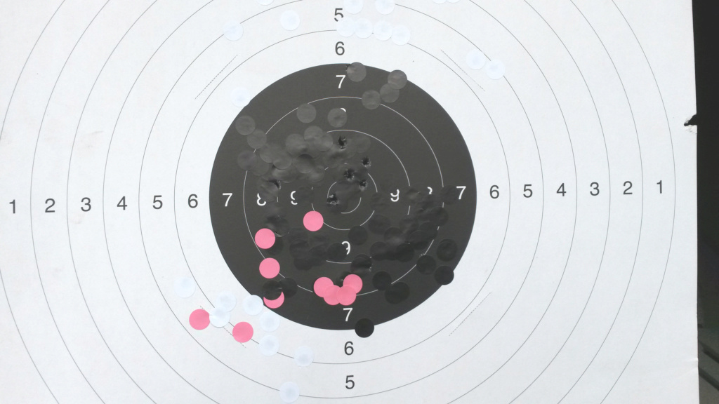

Re: 6.5x55 et N150
PPU + 2,44g de N150

Re: 6.5x55 et N150
Scenar 139gn + 2,33g de N150

Re: 6.5x55 et N150
Très bons résultats , je note Mais c'est plus chargé que ton 1er message.
