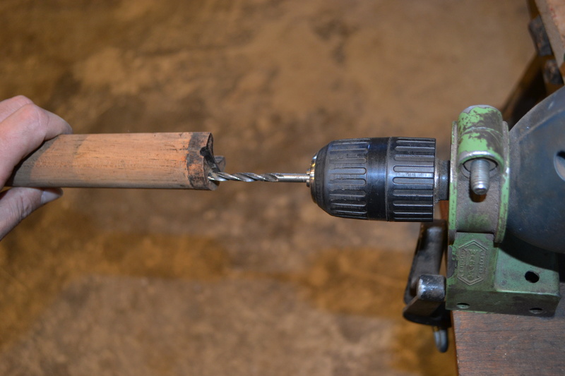

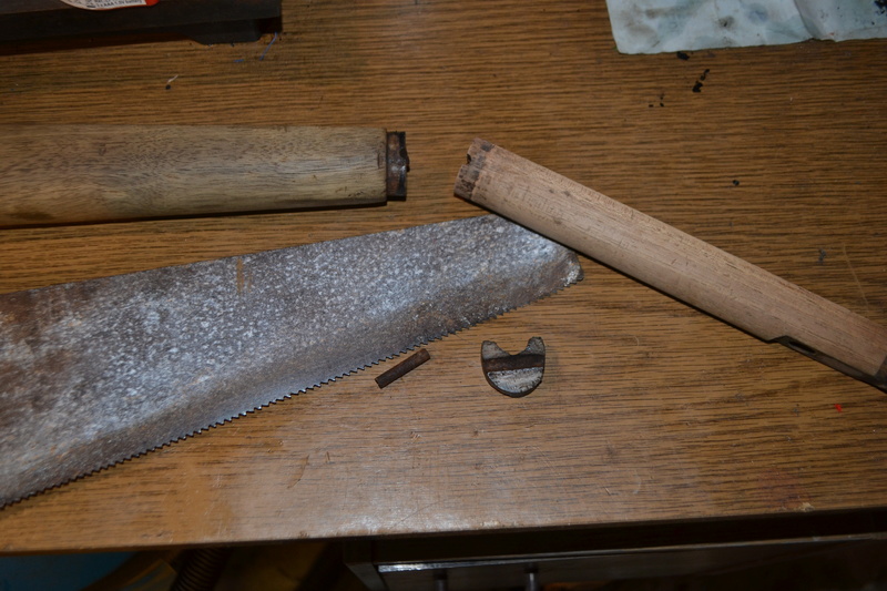

Pour illustrer mon propos :
La crosse d'origine, et le morceaux de fût trouvé via le membre d'un forum voisin, après nettoyage des deux pièces
J'ai probablement eu un "coup de chance" pour le morceaux, mais je pense que cela doit pouvoir se cannibaliser sur une crosse cassée. Un embouchoir se trouve facilement.
Pour le garde-main, pas de secret, acheté sur naturabuy si j'ai bon souvenir.

Beau boulot, mais sans le morceau d'origine, c'est pas aussi simple.
Notamment au niveau du méplat avec l'orifice 1/4 de tour pour le quillon.
L'idéal, comme tu dis, serait de cannibaliser une crosse cassée, mais pour en trouver une....
Reste aussi la solution de la repro polonaise de chez Fox, mais là aussi, les prix flambent.
