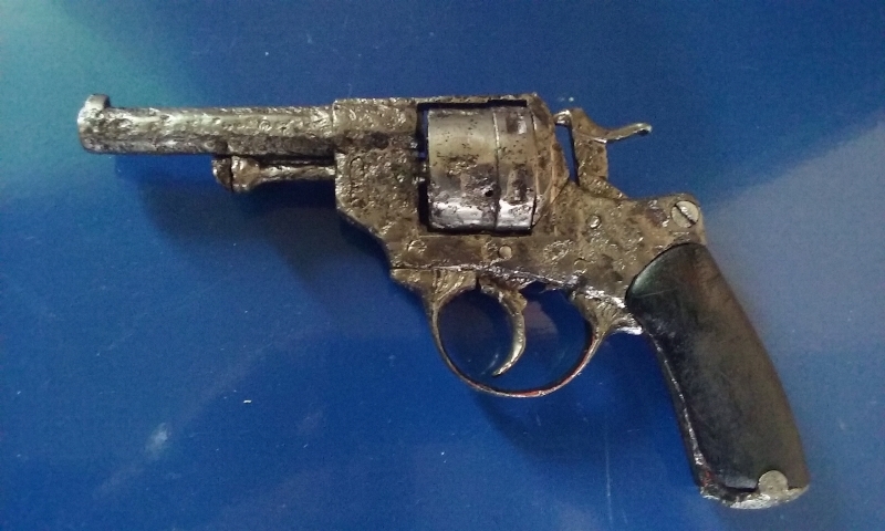

Celui-là a passé 60 ans sous terre, avec 2 copains du même modèle :
![Restauration revolver 1873 - Page 2 1873_110](https://i.servimg.com/u/f62/18/10/58/67/1873_110.jpg)
Electrolysé jusqu'à la dernière particule de rouille, mais aucunement poncé, limé ou poli.
Fonctionnement mécanique irréprochable (la platine impeccable, il restait même de la graisse sur l'axe de barillet), mais l'intérieur du canon et des chambres c'est moins bien...
EDIT : si, j'avoue tout de même avoir poli la queue de détente, qui râpait trop l'index.
