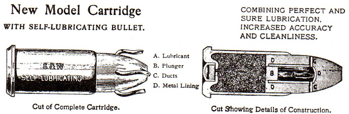

Pour info, le "self-lubricating bullet", c'est ça ; quelqu'un en connaît ?
Rem : les "cheveux", sur la balle de gauche, figurent sans doute l'éjection de graisse sous la pression.

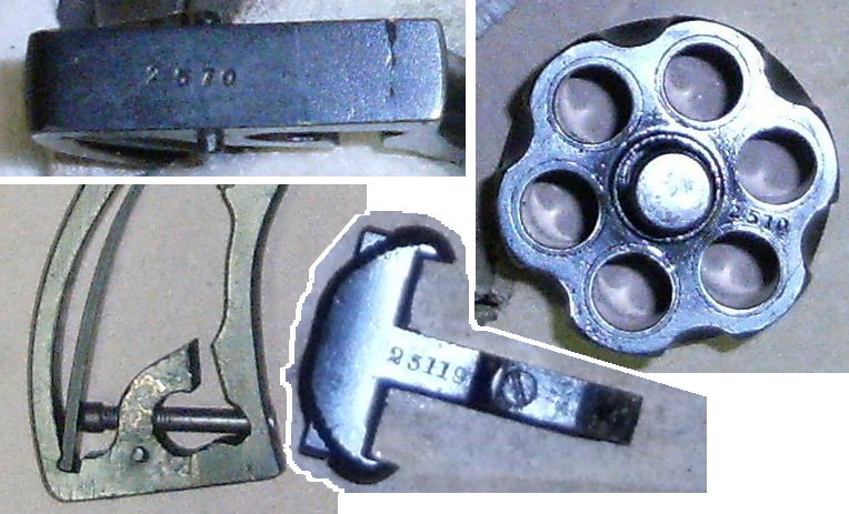

Voilà les détails demandés :
Sur le canon, sous la crosse, devant le barillet, même numéro à 4 chiffres "2570", caractères identiques. Numérotation effectuée après le tubage des chambres, car le chiffre 5 mord légèrement dessus.
Pour la hausse, autre numéro (5 chiffres, "25119") et caractères paraissant différents du n° à 4 chiffres.
La carcasse est modifiée en bas de la crosse, avec brasure ; travail correct mais nettement moins soigné que les tubages.
NB : le grand ressort visible sur la photo est vraisemblablement un nouveau, refait ces jours-ci...

Le chiffre 2511 a une police de caractère et un emplacement conforme à celle de S&W à l'époque. Cette hausse peut donc venir d'un vrai modèle target (numérotation spéciale de 1 à 4333) ou d'un modèle standard avec l'option "visée target". Il a existé un 2511 standard et un 2511 "target". En tout état de cause, ce revolver ne peut pas être un vrai "target" à l'origine puisque les target n'ont été chambrés qu'en .32 et .38
L'autre numérotation n'a pas cette police caractéristique et se trouve apposée dans des endroits jamais vu sur un S&W N°3. De fait, je ne pense pas qu'elle soit d'origine.
Le diamètre originel des chambres peut-il correspondre à un .44 ou .45?
On a peut être ici un N°3 prévu à l'origine pour une munition introuvable dans une région du monde où elle n'était pas diffusée comme les rares .44 rimfire ou American ou encore .45 Schofield ou Webley.
Quelqu'un l'aurait alors modifié pour tirer une munition disponible dans son pays?
Mais quelqu'un qui en aurait fabriqué au moins 257x exemplaires et sans qu'on en retrouve jamais un seul autre?

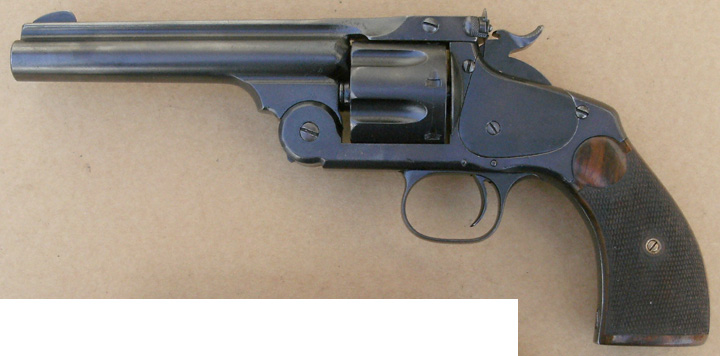

Le copain ayant trouvé ridicule cette manie de masquer les numéros, j'ai changé les images, avec cette fois des numéros complets.
L'engin pose problème, non pas du point de vue valeur vénale (il est payé), ni mécanique (tout est en voie d'être corrigé), ou balistique (y-aura toujours moyen de fabriquer sur mesures ce qu'il faut).
Mais plutôt du point de vue historique...
Le calibre d'origine est sans doute un 44 ou 45, en percussion centrale (pas trace de bidouillage RF >> CF). J'avais oublié de donner la longueur de barillet : 36.15 mm (1.423"), diamètre 42.55 (1.675").
On peut éventuellement distinguer 2 à 4 tranches de modification, de qualité différente :
1) retubage canon et chambres, avec numérotation à 4 chiffres (excellent travail),
2) modification de la carcasse et pièce brasée sur le bec de gâchette, qui augmente la course du chien (travail un peu moins soigné mais toutefois très bon, détente excellente conforme à la réputation),
3) ajout d'une hausse "target", peut-être remplacement de l'étrier, qui a un peu de jeu (c'est mécaniquement indépendant du reste, alors chronologiquement ??),
4) bidouillage du grand ressort et du linguet (un peu immonde, mais corrigé : les pièces ont été entièrement refaites).

Commande spéciale pour ... la cavalerie légère de ... (je sais pas, moi) ... Nouvelle Guinée ?
Cadeau personnalisé pour ... le baron de Münchhausen ? Le Grand Truc ?
Comme le n° 3 est réputé avoir subi divers changements minimes, la recherche de quelques points caractéristiques (non altérés par les modifs) permettrait-elle de cerner la période et éventuellement le client d'origine ?
Les retubages demandent une certaine maîtrise, et joints aux modifications de certaines pièces cela faisait en première approche penser à un remontage à partir de pièces de rebut de fabrication ; arme assemblée "en perruque" par un employé ?
Mais le bouquin de Charles Suydam semble considérer le calibre 41 S&W comme expérimental (c'est vrai que sur les listes des calibres du n°3, il ne figure pas toujours) et concrétisé à très peu d'exemplaires. Alors, prototype d'usine réalisé de façon économique ?
Une autre piste a été avancée ici, la modification "on ne sait où" d'un lot d'au moins 2600 pièces, pour "on ne sait quelle raison". Ce qui devrait tout de même avoir laissé quelques traces...
Même si ça ne change rien en pratique, on aimerait forcément en savoir plus.
Re: Smith & Wesson n°3 en 41 S&W
Justement, non.
Si le S&W N°3 a subi des variations, cet exemplaire est un "New Model" qui lui, n'a pas subi de changement notables.
Tout ce qu'on peut signaler en changement c'est un libellé de brevet différent sur les derniers exemplaires (sur une ligne au lieu de 2). Celui-ci a le libellé sur deux lignes donc, dans les deux premier tiers de la fabrication. Il a aussi le logement d'extracteur court, ce qui le situe en milieu de production ou après. Un barillet court (1-7/16") le situe aussi en milieu de production.
Mais c'est tout.
De plus, tous les contrats officiels américains ou étrangers du New Model sont connus. Aucun ne présente de numérotation sur le canon, ni de rechambrage, ni aucune des modification dont tu parles.
Le mystère reste entier.

Merci, je vais transmettre... En oral je ne comprends strictement rien au patois yankee, mais à l'écrit je le déchiffre assez aisément, et j'arrive même à le griffonner...
Sinon, la longueur de barillet n'est peut-être pas significative, car les tranches ont pu être dressées après tubage des chambres, pour bien araser le travail.
C'est tout de même curieux, ces travaux énormes (tubage canon et chambres, réduction de l'étoile, modification de la crosse), suivis d'une re-numérotation soignée, mais en des points visiblement différents des usages S&W (donc à priori pas l'oeuvre d'un faussaire).
La réparation d'une pièce se comprendrait, mais là ça devait revenir plus cher que l'achat d'un revolver complet !
A moins d'en faire une bonne série (auquel cas on le saurait),
Ou de disposer des montages d'usinage de production (d'où l'idée d'un proto d'usine ou d'une "perruque").
En plus le calibre 41 S&W (y-a rien d'autre qui collerait) est plutôt confidentiel.
Le bouquin de Charles Suydam cite une étude dans "Gun Report" (novembre 1965) et montre deux exemplaires fabriqués aux alentours de 1900 (n°3NM n° 29974 et .44DA n° 28831), qui paraissaient alors être les seuls connus chambrés en 41S&W !
Si on trouve quelque chose par ailleurs, je vous en informerai.
