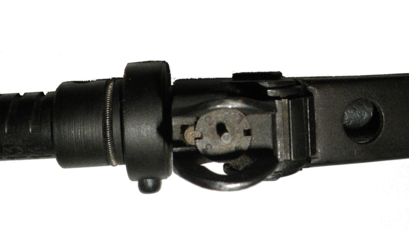

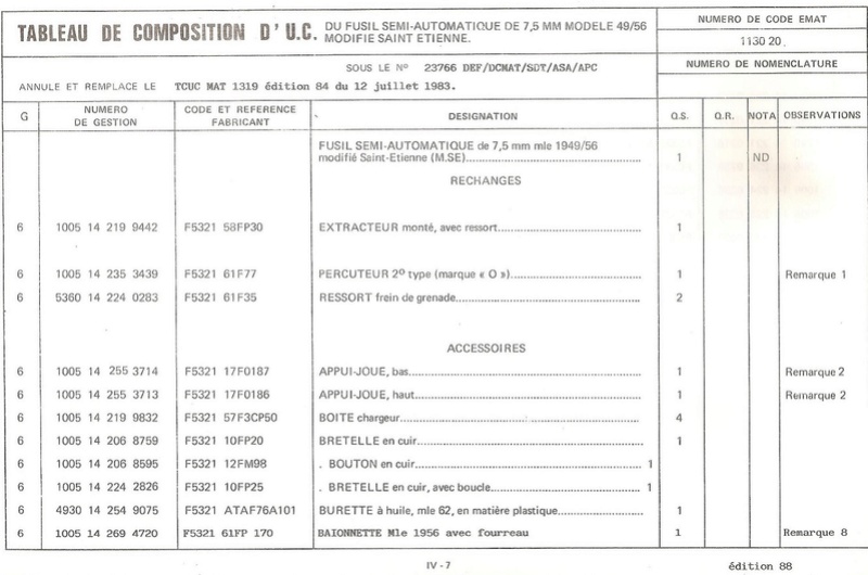

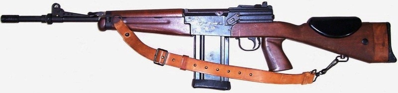

Votre passion pour le M.S.E. mérite récompense.
Quelques petites précisions qui, j’espère, vous intéresseront.
Cette arme (code 1130-20) comprend la même U.C. (Unité Collective) que le 49/56 de base, y compris la baïonnette et le D.V.N. (Dispositif de Visée Nocturne) mais ils sont inutiles pour une arme de concours de tir car, d’une part, on tire sur une cible on ne la transperce pas avec une baïonnette et, d’autre part on ne fait pas de tir de nuit. Par contre, il est interdit de s’en servir pour le tir de grenade, le tir à blanc et le tir balplast (balle plastique).
Elle comprend, en plus, rangés en armurerie, une crosse normale et, dans une pochette plastique collée à la crosse, les organes de visée normaux, guidon et œilleton à deux positions.
Ensuite, lorsque le vérificateur d’âme de canon de 7,56 introduit à l’aide de la tige d’introduction des cylindres vérificateurs d’âme du canon en trois éléments traverse celui-ci, cette arme perd de sa précision et est reversée en atelier pour revenir au standard normal (code 1130-19). Son mécanisme de détente est remplacé ainsi que sa crosse et ses organes de visée.

MAS 49/56 MSE M_s_e_14
MAS 49/56 MSE M_s_e_15
guidon spécial cylindrique à 8 positions.
MAS 49/56 MSE M_s_e_16
la crosse à poignée pistolet incorporée, son appuie-joue haut et sa rallonge de crosse longue.

Message  rackham Dim 11 Fév 2018, 16:12
Guidon spécifique à 8 crans de réglage.
rackham
rackham
Nombre de messages : 750
MAS 49/56 MSE Empty Re: MAS 49/56 MSE
Message  TOMEÏ Dim 11 Fév 2018, 16:54
Exact, merci.
Erreur de ma part, je rectifie.

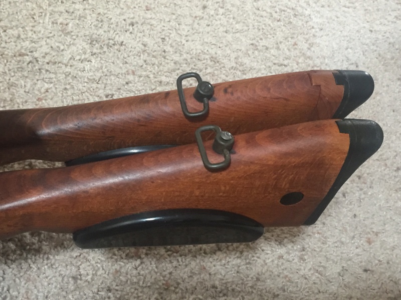

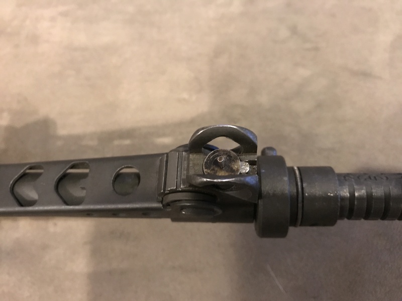

Je voulais ajouter quelques photos de mes deux fusils MAS 49/56 MSE. J'ai seulement ajouté les différentes élingues avant qui permettent à la fronde d'être attachée au fond. Je crois que l'un d'entre eux est "authentique". Les deux ont les numéros de série correspondant à la gâchette, suivis d'une traction M. Trigger sur les deux sont très légers par rapport à l'édition régulière MAS 49/56.
Ce sont de vieilles photos et je voudrais en ajouter de nouvelles une fois qu'il fait beau.
Je cherche toujours à acheter ou à échanger pour un contremarche et des extensions de stock. Je mesure 6 pieds 4 pouces et j'ai de longs bras.
J'apprécie vos commentaires et je vous remercie d'être en dehors de ce site.
