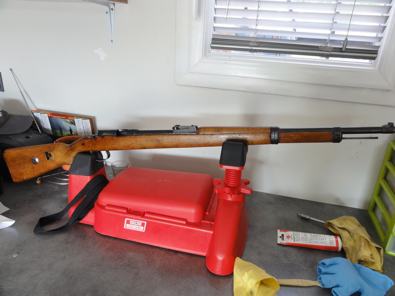

je possède une dsm34, que j'adore et qui est superbe, mais qu'est ce que la détente est dure au moment du làché !!!
le ressort de la détente est surement le responsable, il est petit et très résistant.
est ce que quelqu un à réussi à combler ce petit défaut qui me bouffe toute mon attention et concentration à chaque tir ?
ou une autre solution ?
en vous remerciant

je sais que timney fait des détentes réglables pour le k98 peut-etre qu'ils font pour cette carabine aussi ou que c'est adaptable

Il faudrait un ressort moderne, de même dimension et moins dur.

Salut drious, il faut regarder la bossette sur ta détente, si elle n est pas légèrement abîmé, essaye dans un premièr temp de la polire pour qu' elle soit bien lisse sa aidera déjà pas mal ! Sinon tu peux toujours retravailler l angle de la bossette mais la faut s y connaître parceque si tu te loupe et elle devient trop légère c est pas bon
cdt a ++
