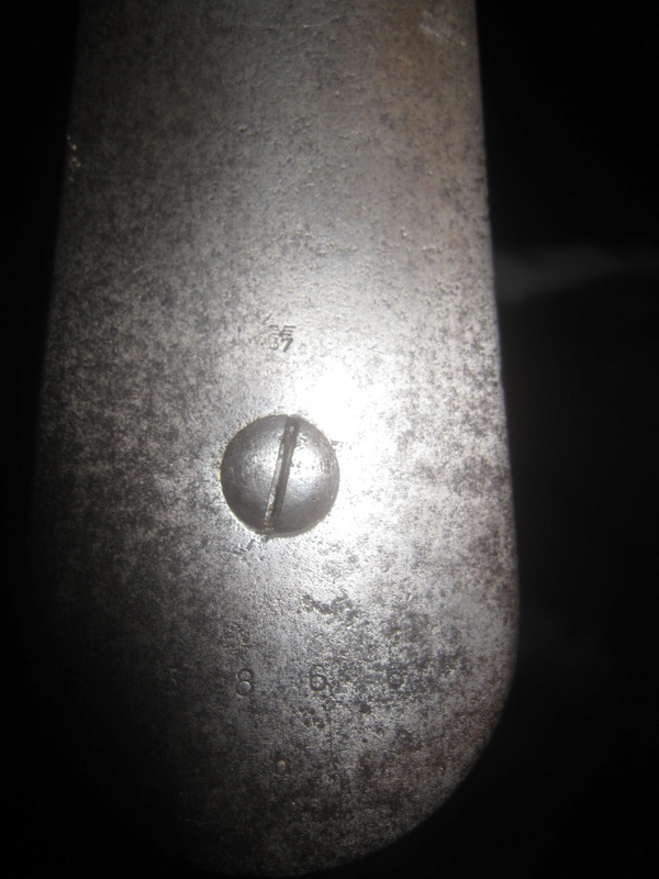

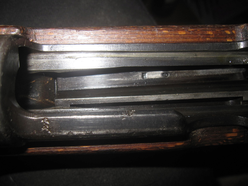

bonjour à tous, je me tourne vers les pro du momo   pour savoir si l'un d'entre vous détient un momo de cette série.
j'en ai rentré un dernièrement et il me parait un peu trop beau pour être honnête.
je vous envoie quelques photos ...

Le bronzage est vraiment beau peut-être un peu trop. ....

Je trouve la frappe des différents N° de série bien fraîche/nette, ainsi que les inscriptions du tonnerre Suspect
L'emplacement du N° de série sur la base de la hausse... Suspect
La police du N° du boîtier (apparemment) exactement la même que celle de l'embouchoir... Suspect
Le bronzage bien beau et uniforme partout... Suspect
En gros, un peu trop propre pour être honnête - à mon humble - et certainement pas définitif - avis Crying or Very sad
Je ne le sens pas très bien celui-là... No

Beau Mauser en effet, le n° de série sur le pied de hausse pour moi c'est bon j'en ai qui sont aussi marqués à cet endroit. Seul chose "bizarre" le bronzage un peu trop neuf vu le bois qui porte quelques coups. Par contre la plaque de couche ne devrait elle pas porter un WaA280?

Ce "Feima" de la série "l" est tout bon, il est normal de trouver parfois un WaA 37 sur la plaque de couche, la Feinmechanische Werke "Feima" étant proche de ERMA, dans la même ville d'Erfurt.
Il peut avoir été rebronzé, mais l'aspect d'origine, un peu "Dull Blue", est très proche de celui du tien !
Peut-être n'a-t-il fait l'objet que de retouches ... à voir ...

Rebronzé : quasi certain ...

3 effectivement je dirais suspicion de rebronzage, peut etre partielle comme l'a dit Feder (planchette de fond de magasin surement rebronzé, pas d'usure du bronzage même au niveau du tonnerre, différence de couleur de bronzage entre le canon et le boitier culasse mais après c'est des photos donc difficile d’être affirmatif a 100%)
4 ce que j'aime pas, le ressort de la hausse rouge qui fait plus penser a du fin de guerre
fait d'autres photos (notamment arme complète) mais il a l'air quand meme sympa

si il est rebronzé il y est complètement alors mais son aspect me fait douter quand même, en tout cas c'est le premier ou je vois des marquages très nets et une finition métallique sans "vagues" des machines outils.

une petite comparaison donc soit le tien est raide neuf (ce que dément à priori le bois) soit il y a des chance qu'il ait été un peu retouché

Donc déjà le code 37 de la plaque de couche est cohérent, aprés pour le bronzage  scratch

Rebronzé mais bel ax quand même, re bronzage à froid, à la couche, ceci n'est que mon avis, je dirai même qu'il a été sablé préalablement
DROULZ je ne parle pas du tien
J'ai eu il y a quelques temps un code 27 de 1940, le bronzage avait quasi disparu, par contre une multitude de piaf venait compenser ce côté un peu pâle
Que donne t'il au tir?, le code 27 de mémoire n'était pas extra, la canon a souffert des années de stockage

Je trouve quand même que les marquages sont très (trop) nets, comme s'ils venaient d'être frappés (on voit bien la différence par rapport à ceux du K98k de Droulz - par exemple sur l'embouchoir, y'a pas k98 ax 40 819249 ! - ou bien va vraiment falloir que je mette des lunettes pale ), ce qui ne colle pas trop avec l'état de la crosse Suspect
Est-ce qu'une restauration peut redonner des angles aussi vifs aux poinçons? scratch
