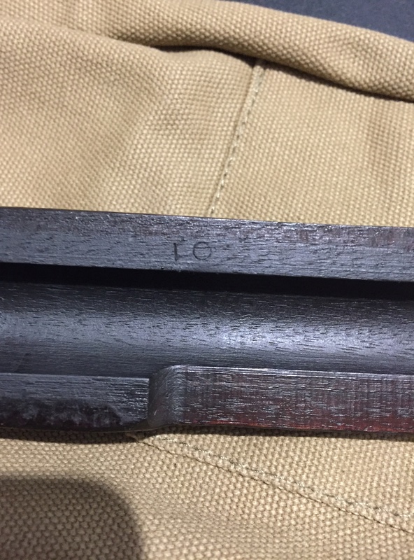

Voici les photos des marquages :
Voilà, ben j’ai craqué, j’ai acheté une usm1 (catégorie B)avec deux chargeurs de 15 coups.
Alors le boîtier est un quality hmc, le canon et un inland général motor, les boiseries sont aux numéros du boîtier et la date du canon à l’air de correspondre aux numéros du boîtier, enfin je ne suis vraiment pas expert...
J’ai surtout choisis celle-ci pour son canon miroir avec de belles rainures, et une mécanique en bon état très fluide
Dès que j’ai un petit moment je ferai les photos des marquages pour voir avec vous ce que cela dit

Quality H.M.C. est un assembleur qui n'a fabriqué lui-même que le boîtier de culasse.
Tout le reste est d'une autre provenance, mais les pièces marquées portent un "Q" à la suite du (ou devant le) code du sous-traitant ...
Les canons proviennent du "Government-Free-Issue Barrel Program", et Inland en a fourni 7740 à Quality en 1943, ce qui place les M1 équipées de ces canons dans les "pas courantes" (les canons les plus courants sur les Quality sont les Rock-Ola : 154799 ex. pour cette même année 43 !). Les chiffres de 1944 ne sont pas (encore) connus.
Pour l'instant, ce que l'on voit est une carabine reconditionnée après la guerre (par Standard Products en 1949), et le n° sur le bois indique à coup sûr une autre vie dans une armée étrangère, mais cela fait partie de la vie des bonnes armes ...!

Sur l'une de tes photos, on voit, sur le côté gauche de la crosse, un marquage sur 3 lignes dont certaines lettres sont effacées, mais elles sont connues : STD/PROD/RWH. Ce marquage indique le reconditionnement en question. "RWH" se rattache au contrôleur, inconnu pour l'instant ...
La crosse elle-même est une Inland précoce (logement de l'huilier en "I", grenade typique et "OI" dans l'échancrure de la bretelle, à gauche). Elle a dû être prélevée sur une autre carabine, car sous les chiffres ...89.., on distingue la trace d'un logo de l'Ordnance, lequel n'est appliqué que sur une arme réceptionnée complète.
Pour les pièces à examiner au démontage, il faut toutes les retourner dans tous les sens pour relever les marquages.
Si le boîtier de mécanisme a été garni avec des pièces disparates, les marquages de celles-ci différeront du sien.
En règle générale, les pièces détachées venant de la sous-traitance portent le code du sous-traitant et celui du destinataire de la pièce ...
L'arme ayant été reconditionnée, il est probable que beaucoup de pièces proviennent d'un peu partout. Nous te diront d'où elles viennent dès qu'on les aura vues.

Dans les quelques marquages que tu as montrés, ceux visibles sous le canon sont des marques de contrôle au montage, internes à Inland. Ce sont des marques d'ouvriers demeurés "illustres inconnus"...
Le garde-main est un Overton, fournisseur d'Inland (OI)
le "P" sur le canon est la marque d'épreuve de celui-ci (Proofed)
le verrou de chargeur vient de chez Commercial Controls, nouvelle appellation de National Postal Meter (cc/M), qui a sous-traité ces pièces pendant la WW2, mais après l'arrêt de la fabrication des carabines par NPM (avril 1944).
Pour info, Commercial Controls a assemblé 239 carabines avec les pièces de stock qui restaient chez NPM, en juillet 1944.
le marteau est une fabrication Art Metal Works, à Newark, N.J., pour IBM (AM B)
la pièce de manœuvre est de chez Auto-Ordnance Co. à Bridgeport, Conn. (AOB)
le boîtier de mécanisme est un National Postal Meter (N 9)
la culasse est une Underwood (.u.), elle porte la marque d'une épreuve de tir CIP récente.
Sacré patchwork ! Comme il fallait s'y attendre ...
Le marquage sous la poignée est le grand "P" dans un cercle, qui va de pair avec le logo de l'Ordnance du côté droit en indiquant que l'arme complète a été testée au tir. Le "1" est un marquage parasite venu se greffer plus tard ...
Normalement, les armes passées par l'armée israélienne portent la marque de propriété de Tsahal, mais peut-être que ton arme n'a fait que transiter par un importateur commercial israélien ...?
Les marques apposées au Vietnam ne sont pas répertoriées. C'est peut-être là-bas que la crosse a reçu ce n°, probablement une facilité dite "de râtelier", qui marie désormais pour la vie cette crosse au reste de l'arme !
Le noyer noir américain (American Black Walnut) est vraiment un beau bois ...

Quel serait le marquage sur le boîtier de mécanisme d’un quality hardware? (Au cas ou si j’en croise un

Gunjo13 a écrit:Quel serait le marquage sur le boîtier de mécanisme d’un quality hardware? (Au cas ou si j’en croise un
Il aurait comme marquage "Q-NL" ou "NL-Q" mais coté droit (arrière du boitier)
