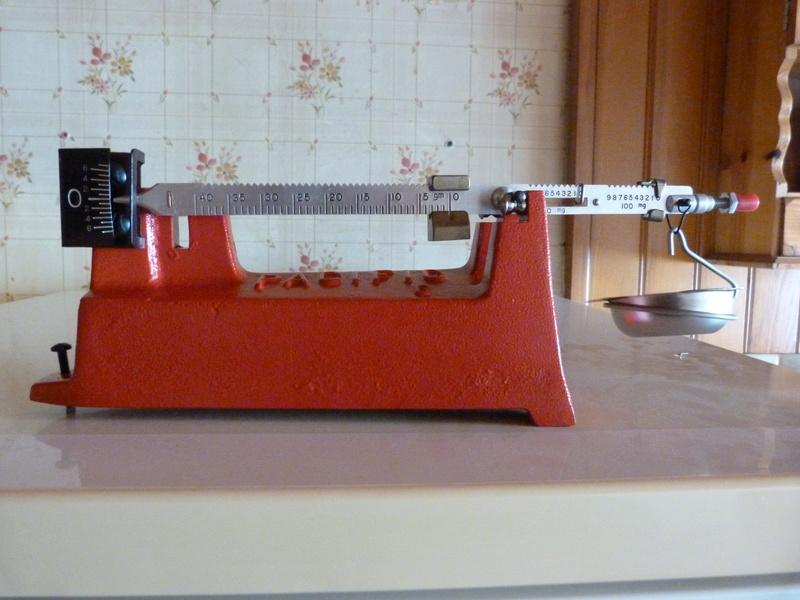

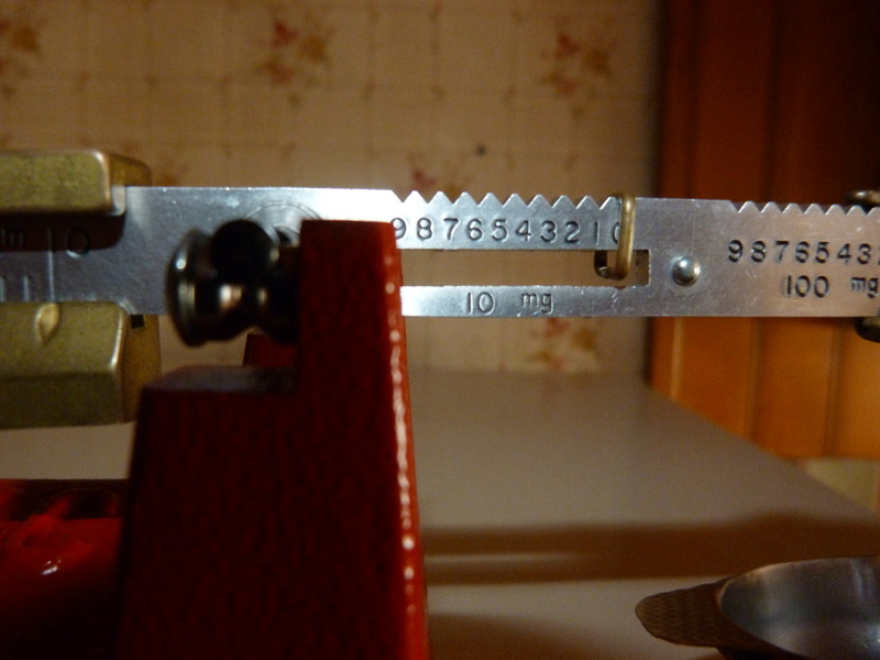

bonjour a tous ,je possede deux balances en grains ,une mecanique et une electronique.
j ai eu l occasion d acheter une vielle balance hornady pacific g (en grammes ) ,mais gros souci,impossible de la (zeroter ) ,a vide elle se stabilise a 1,4 grammes  Shocked
je l ais nettoye,j ai joue sur tout les reglages possible : la vis a gauche en bas du bati,les deux ecrous a droite ,rien a faire ,par contre en enlevant un ecrou et en mettant une rondelle plus legere a la place,elle se stabilise a 0 ,mais je ne suis pas tranquille,bricoler une balance ,je n aime pas trop ca ,c est de la poudre que l ont pese avec !  Suspect
si quelqu un a une balance hornady pacific g ,vos conseils sont le bienvenu ,en vous remerciant .

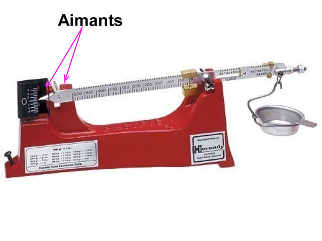

Ma balance Lyman est la copie conforme de la tienne, sur le fléau, à l'équerre, il y a une petite tôle qui passe entre deux aimants cachés dans le bâti, n'aurais-tu pas perdu un de ces aimants ?

Les aimants c'est le stabilisateur, qui fonctionne par courants de Foucault, comme les freins Telma sur les camions : quand un conducteur (ici une lame fixée au fléau) bouge dans un champ magnétique, ça crée un courant électrique dans ce conducteur. Lequel courant crée lui-aussi un champ magnétique, qui s'oppose au champ externe et du coup ça freine le mouvement.
Ça marche très bien avec des métaux non magnétiques ; et même d'autant mieux (sinon les aimants ont un effet d'attraction sur la lame de frein, ce qui peut tout fausser).
Alors s'il manque un aimant sur le bâti, ça ne devrait rien changer...
J'utilise ce truc sur un vieux trébuchet genre XIXe siècle, qui me sert parfois à contrôler la balance électronique, pour les charges dépassant le maxi de la balance LEE à fléau (grosses balles plomb) : sur la tablette, sous chaque plateau suspendu (ils sont en laiton) je pose un aimant récupéré dans un disque dur. Sans les aimants la balance oscille une trentaine de fois avant de s'arrêter ; avec les aimants 3 ou 4 fois seulement ! Mais pour utiliser des poids en ferraille (billes de roulements), ou peser des balles chemisées acier, faut enlever les aimants...

bonjour,merci a tous pour vos messages,voici ma balance avec tous les reglages a zero  Shocked

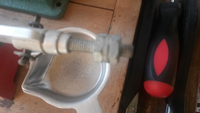

Normalement, entre les deux écrous de réglage, il y a deux rondelles métalliques assez épaisses prise en sandwich Idea

bonjour,merci pour votre reponse je vais essayer avec des rondelles ,car pour mettre la balance au zero ,je met 1,4 grammes,je vous met des photos

Message  CLOSDELIF Mar 7 Nov 2017 - 10:32
probleme avec balance hornady pacific g (en grammes ) 20171110

voici la balance stabilisee,mais a 1,4 grammes a videprobleme avec balance hornady pacific g (en grammes ) 07211

Ben, il te suffit simplement de déplacer tes deux écrous, voire rajouter les rondelles manquantes, et c'est tout.

merci pour votre photo,je vais essaye avec une rondelle ,au debut je pensais a un mauvais equerrage :probleme avec balance hornady pacific g (en grammes ) 03010

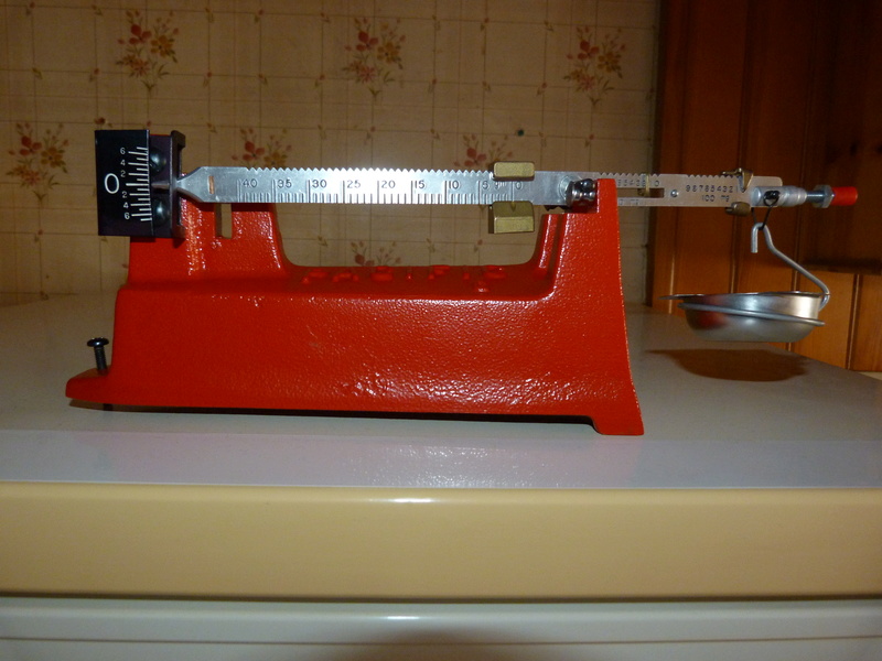

bon et bien en rajoutant une rondelle ca ne fonctionnait pas,donc j ai fais l inverse ,j ai enleve un ecrou,et etalonne en la recoupant ,un bout de gaine en plastique ,et maintenant cela fonctionne .
.probleme avec balance hornady pacific g (en grammes ) 08910

zerotage de la balance,c est bon :
