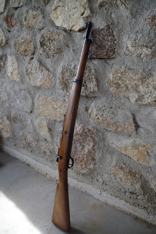

Je viens de recevoir mon dernier mauser un m1916 en "308", je sais à son sujet ce qu'on peut lire dans le "mauser of the world".
Quelqun peut il m'en dire plus à son sujet, notament comment connaitre son année de fabrication et/ou de reconditionnement.
merci.
Place aux photos!!
merci.
Place aux photos!!

Petite mise à jour, j'ai appris que les m1916 marqués OT était les derniers produits/reconditionnés au début des années 60s.
Pour ce qui est du mien je possède maintenant la sangle et la baïonnette qui vont bien !
J'ai également repéré avec ma caméra endoscopique un marquage à l'intérieur de la chambre, je vous mettrais une photo si j'arrive à en faire une nette !

Il est bien en 308 et en effet ça tape fort! Il fait 4 kg tout de meme et tape bien plus que ma tikka et ses 3,2kg!!
Pour le marquage interne j'ai réussi à prendre une photo plutôt nette que voici:

le poinçon est sur la tranche arrière du canon, pas dans la chambre...
pour le changement de calibre, la prudence s'impose, la cartouche d'origine (7x57) développe une pression de 3900bars, et la 7,62x51 une pression de 4150bars.
Le canon neuf, bien sûr, est "prévu pour" mais l'ancien boitier et l'ancienne culasse pourraient bien fatiguer si l'on tire beaucoup.

merci pour la précision, une idée de sa signification?
Sachant que c'est la dernière série produite je ne me fais pas trop de soucis de ce coté là, les aciers était de meilleur qualité qu'en 1893.
J'ai aussi eu un contact sur un groupe US qui a publié les résultats des tests fait en labo par l’importateur et les pressions obtenues avant rupture sont juste énormes(je ne les ai pas en tête)..

je cite "HP Laboratories in Maryland, USA from 1986 testing the Spanish 1916 Mauser action with chambers of .308 winchester. Samco Global of Miami, who imported these sent two for evaluation safety using commercial
.308 Winchester ammo. The findings were as follows.
All SAMI produced
.308 ammo is safe to fire in these rifles. Two rifles were tested with over pressured ammo and destruction of the actions occurred at 92,000 and 96,000 PSI. You are good to go."
Dès que je récupere les copies je les partage avec vous
