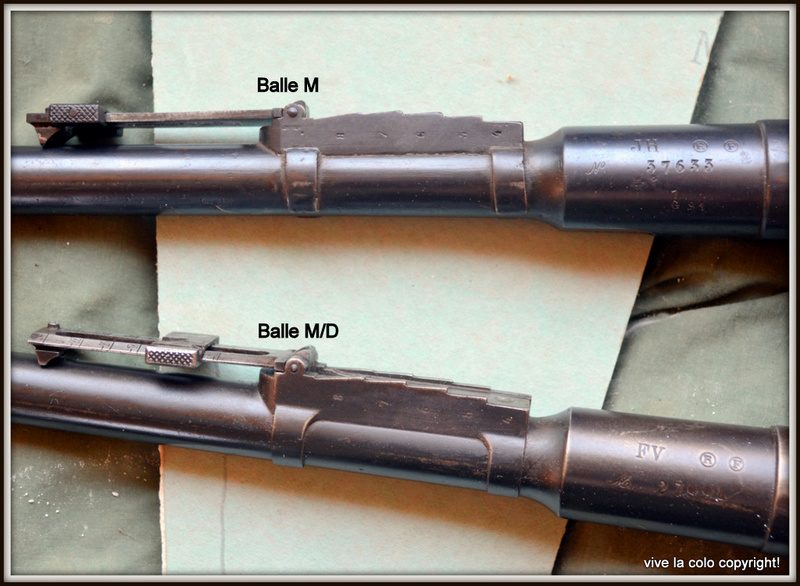

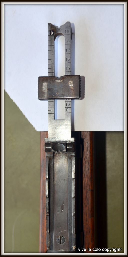

Ces 2 derniers jours, en réponse au post sur les boitiers de 1907 et finalement les hausses, j’ai passé beaucoup trop de mon temps à examiner des vieilles armes et tout a fait par hasard je suis tombé sur ce Lebel et particulièrement cette hausse.
J’ai cette arme depuis au moins 15 ans si ce n’est plus, je l’avais achetée à l’époque pour son marking, WCCO, qui indique qu’elle a séjournée dans les stocks du Western Costume COmpany.
Ce qui m’a surpris c’est la hausse, je l’ai comparée a une bonne cinquantaine de Lebel facilement disponibles et c’est la seule dans cette configuration. Je n’ai pas sous la main les croquis des planches originales, dans des stocks d’images auxquels je ne peux accéder. Ni Lebel ni Berthier et pourtant ca va parfaitement.
Qu'en pensez vous ?

Pareil que rl69. Planchette et curseur de hausse du Lebel pour balle M.

J'ai maintenant en ma possession une hausse M que je peux utiliser pour comparaison. Ces bestioles sont extrêmement difficiles à trouver de ce coté de l'océan. Je présume qu'en France pas mal de ces pièces trainaient dans les ateliers après les transformations diverses, les Lebels qui atterrirent ici étaient déjà transformés.

Ceux qu'on voit traîner en France sont en général des armes destinées au marché civil (absence de numéro de série) qui sont en général adaptés à la balle M (hausse, poussoir du magasin), comme celui-ci que nous avait montré Julio62 :
https://www.tircollection.com/t16641-curiosite-lebel-non-numerote-affaire-ou-pas
Ceux que j'ai vus avaient reçu la modification 93, mais pas celle pour la balle D, même à des dates très postérieures à 1898 (comme celle du lien). Je sais que d'autres ont une hausse balle D (modification du propriétaire ?)

Le pied de hausse du deuxième modèle ?

J’ai démonté la bête et me suis aperçu que en plus de sa hausse type M le poussoir de cartouche était du premier type.
La personne qui a restauré le bois était vraiment un Maitre
Je ne m’étais jamais penché sur la technique utilisée pour transformer le pied de hausse type M sans crochet en type D avec crochets. Ets-ce la le travail d’un Bubba éclairé ou est-ce une technique utilisée dans les manufactures.
Ca semble primitif
