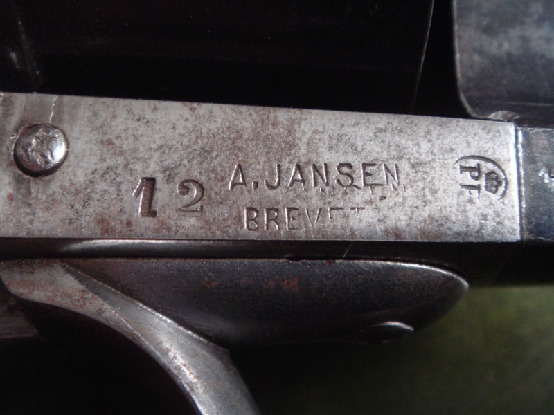

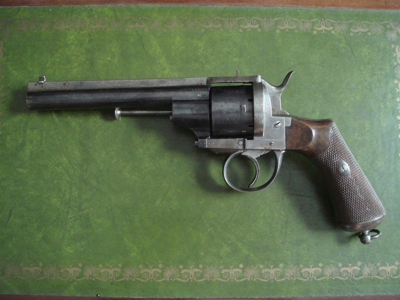

acheté sur un coup de coeur, ce beau révolver 11mm à broche, sur lequel j'aimerais avoir plus de précisions ...
Quelques photos :
Lefaucheux belge? Dsc09911
Lefaucheux belge? Dsc09912
Marquage Lefaucheux :
Lefaucheux belge? Dsc09910
Marquage belge :
Lefaucheux belge? Dsc09913
Merci d'avance pour votre aide ...

Élégant mais classique revolver belge fabriqué sur licence par Pirlot frères (PF dans un cercle) ayant payé à Lefaucheux les royalties pour l'utilisation de son système (E.Lefaucheux Invn Breveté) tout en utilisant un brevet de A. Jansen (bride que relie le canon à la culasse)
 Le "12" aucune idée.
Le Z couronné situe l'arme avant Janvier 1877, si tu trouve le dépôt du brevet de la bride par Jansen ont pourrait être plus précis dans la datation.   ....Mars 1859

Je pense que le numéro devait être à 5 chiffres : 30(?)19
Ce qui selon notre base de numéros belge (très incomplète) situerait la fabrication de l'arme vers 1858 (sous réserve)

juste une petite remarque sur la datation d'après le N° : le brevet Janssen date de mars 1859, donc l'arme est forcément postérieure ...

Pas faux ........... je t'avais bien dit que notre base de numéro belge était largement incomplete
Lefaucheux y a poinçonné et/ou fabriqué 272000 armes à broche.
N'ayant que 2% des numéros belge E.Lefaucheux Inv Breveté et EL ainsi que qq dates clé il est parfaitement plausible de ce tromper d'un certains nombres de mois   Lefaucheux belge? 2863987946 Lefaucheux belge? 2863987946
Je fais remonté l'info à la personne qui s'occupe de cette base, un collectionneur Hollandais

Nous avons progressé et notre base de données nous indique aujourd'hui clairement que le numéro 30?19 a été fabriqué durant la deuxième partie de 1859.

Avec ce revolver , on pressent nettement le manque de riglidité  (déformation)  des revolvers à cadres ouverts.
Un exemple aussi très parlant est en 1898 la modification du cadre par l'armée Suédoise de revolvers mod 1854  Lefaucheux importés vers ce pays
Jansen avait tout  compris!

Message  Eugène L. Lun 16 Nov - 7:31
Oui Jansen avait probablement raison
- mais le Lefaucheux que tu montre n'est pas un Suédois mais un Norvégien, modification de 1898 donc tardive, Lefaucheux est mort et enterré depuis 6 ans.
cette modification n'est donc pas de lui, il avait déjà expérimenté la carcasse fermée sur les M1862 en 12 mm triple action et surtout sur les M1868 et M1870.
 - je pense que l'utilisation des cadres fermés était aussi rendue plus facile à réaliser à cause de l'amélioration des outils de travail, la qualité et le travail du métal mais surtout à cause de l'amélioration de la qualité des poudres.
