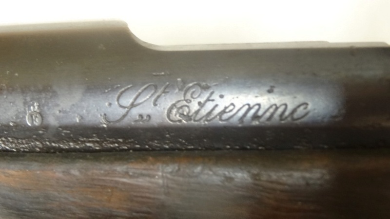

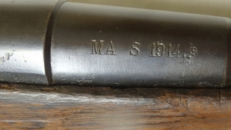

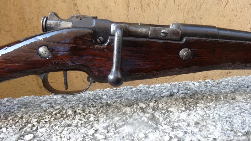

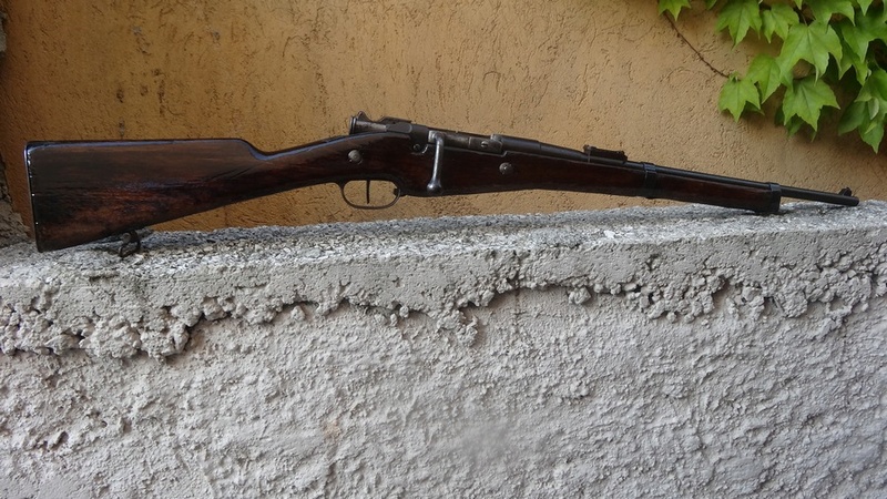

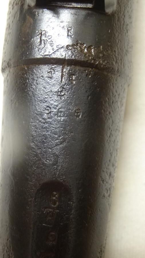

je vous présente ce mousqueton 1892 qui a bien l'âge de ses artères , conservé dans des conditions pas top il est bien marqué par le temps , juste nettoyé et le bois saturé d'huile de lin .
je pense qu'il est sorti du circuit assez tôt , durant ou à la fin de la 1ere guerre mondiale au vu du peu de motifs dont il est pourvu .
en détails :
boitier ST ETIENNE 1890MD canon MAS 1914 septembre donc reconstruit en 1914 mais peut être pas à partir d'une mécanique 1890 ,pour cause son S/N H87015 qui correspond bien à 1914 ou bien renuméroté ......
plus de trace du S/N sur la crosse ni de macaron , bois hyper sec .
modif du tenon anti recul et balle "D" appliquées et c'est tout . même la culasse a gardé ses deux crans .
pas de motif "N" évidemment
j'attend donc vos commentaires sur cet ancêtre.

Pas remonté, mais plus vraisemblablement monté en 1914. Visiblement, au début de la guerre, on a fait feu de tout bois et monté du mousqueton d'artillerie avec des boîtiers de carabines de cavalerie tenues en réserve. Il en existe au moins deux autres, à moins de 200 numéros d'écart. Le mois d'épreuve du canon colle aussi.

Très intéressant. Très bonne pioche. Un 1890 avec tenon de recul non rapporté.

Vachement intéressant même: un boîtier de carabine de cavalerie avec un tenon de recul: j'avais déjà vu une crosse de carabine de cavalerie avec un logement de tenon de recul mais jamais de boîtier.
Cela amène une autre question: a-t-on fabriqué des carabines de cavalerie complètes après 1905 ?
Les tableaux publiés font état d'une fin de fabrication avec la "G50000" en 1905...
Le tenon n'étant adopté qu'en 1909, il a dû y avoir au minimum des productions de boîtiers seuls.

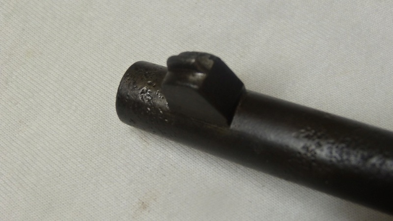

Euh, c'est quoi ce trou à l'arrière, un peu en avant du tenon de recul ?

j'en sais rien , il y a même un petit ressor dedans , peut être qu'alamas saura nous éclairer là dessus . peut être pour aider au décollage de l'ensemble lors du démontage ....
