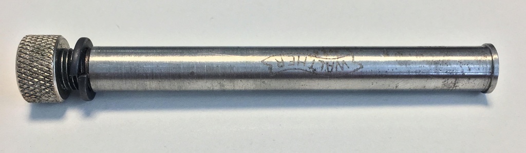

Je viens de trouver ce petit ustensile.. j'ai bien une idée mais je fais plus confiance aux avis éclairés de ce forum pour me valider la chose...
Je n'ai pas de règle, mais l'objet mesure la longueur d'un doigt (je sais, cela diverge d'une personne à l'autre).
Voila la photo de la chose ...
A vous lire
A vous lire

Un tube réducteur pour pistolet Walther, en 22 ou même peut-être en 4mm M20
PS: J'ai gagné
PS: J'ai gagné

Ça y ressemble....
Diamètre intérieur? Présence de rayures?

Ca semble en effet être un tube réducteur mais pas pour du 22. Je n'ai pas de pied à coulisse mais à la vue du diamètre de mouche... j'opte pour du 4mm. Le canon dispose de très très fines rayures (mais pas possibilité de faire des photos dignes de ce nom pour l'instant).
Pour la rondelle Grower, pas d'explication.
La chose a été "trouvée" .. comme cela dans un nécessaire de nettoyage Carl Walther (pour PP/PPK avant guerre si je ne m'abuse).
Malheureusement, il manque au moins un insert

En théorie il ne doit manquer que la (ou les) fausse cartouche creuse où l'on place la 4mm M20. En fait j'en ai jamais vu de 4mm M20, à part sur le net...

Merci pour la réponse. Je suis dans le même cas, à part quelques rares photos trouvées à gauche à droite, il me semble que le 'kit' ce compose de
- quelques inserts (fausses cartouches du calibre idoine du PP/PPK en question) et acceptant les cartouches de 4mm
- ce fameux tube réducteur
- une espèce d'outil permettant d'éjecter l'étui tiré (façon chasse goupille)
Maintenant, concernant la finalité réelle de l'ensemble ... tir de salon - comme il se le dit - mais les anciens propriétaires tiraient-ils vraiment dans leur salon avec ? Entraînement (je suis loin d'être sur que les sensations soient les mêmes) ? Tir 'super' réduit (aucune idée de ce que donne ce fameux 4mm sur une cible en carton à 5 mètres) ?
Toute information / retour d'expérience / mémoire ou propriétaire de la chose complète est / sont les bienvenus

Démo 4mm M20
Nainvert,
Regarde ce lien, tu auras une démo (en anglais, mais ça on s'en fiche)
www.youtube.com/watch?v=-Xqid-raSHQ
C'est intéressant, ça sert à rien, mais c'est intéressant
PS: te reste plus qu'à faire fabriquer une douille par un tourneur. Mais si t'as pas le Walther, ça sert encore plus à rien

Si je comprend bien la vidéo explicative de notre ami Balanin, grâce a cette conversion 7,65/4m/m ,le PPK devient un vulgaire mono-coup de salon
Cela me rappelle les insert-conversion (fausse cartouche) de chez Lothar Walther que l'on trouvait chez Frankonia pour le calibre 4m M20.
avec une munition "Sleeves"
http://www.frankonia.fr/Adaptateur+%28fausse+cartouche%29%2C+calibre+4mm+M+20/Lothar+Walther/Apercu.html?Numero_d_article=96151
