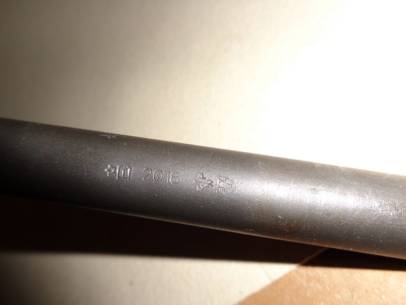

Je viens d'acquérir (légalement) une carabine USM1 "mixmaster".
Sur le coté gauche du canon je crois lire le marquage du banc d'épreuve, mais inconnu pour moi:
-E surmonté d'une étoile et à coté 2016 puis deux petites icônes frappées que je n'arrive pas à identifier pour l'instant.
Une piste ?

Message  donki1967 Jeu 08 Juin 2017, 18:01
C'est ce que j'ai constaté également les gars!
A moins que ce curieux E étoilé ne corresponde qu'à une marque d'importateur, comme couramment en Allemagne?
Notez qu'il y a deux autres poinçons après la date...

Message  donki1967 Jeu 08 Juin 2017, 18:37
Marquage canon carabine USM1 Dsc01613

Message  Invité Lun 12 Juin 2017, 06:49
Rien de mystérieux, c'est les poinçons CIP actuels :
http://www.cip-bobp.org/fr/poincons
Elle est rentrée en "zone CIP" par le banc d'épreuve de Liège. Épreuve ordinaire en 2016.

Message  donki1967 Lun 12 Juin 2017, 07:19
Effectivement il y a l'écu BEL, je m'étais trop fixé sur le E étoilé...Reste l'inconnue du marquage supérieur de la chambre, AT étoilé 81.

Message  Invité Lun 12 Juin 2017, 07:30
Le E étoilé est un raffinement liégeois plus traditionnel, le poinçon du contrôleur. Quant au AT 81, je sèche.
