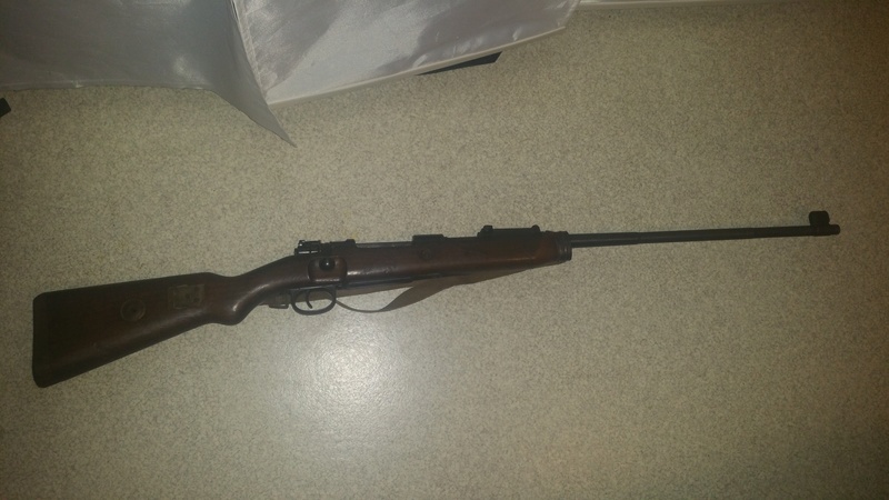

Message  meyer88 Ven 29 Sep 2017, 18:25
Mauser 98K (MAJ du 29/09/2017) - Page 4 20170942
Mauser 98K (MAJ du 29/09/2017) - Page 4 20170512
Après/avant
ça y est, en ce jour, le remontage est terminée, et l'arme est enfin complète, et commence vraiment à ressembler à ce qu'elle était à l'origine. Plus que le changement du canon et le bronzage et ça sera tout bon :)
En fonction du bronzage je retenterai peut être de m'attaquer à la crosse, et cette fois la blanchir un peu plus, mais peur de mal faire quand même et de faire pire que mieux. Faudrai que je fasse des essais sur un bout de bois de moindre importance.
Donc là concernant les pièces et la cannibalisation qui a eu lieu, il y aura eu au total 5 mauser utilisés.
-crosse
-garde main
-culasse
-embouchoir
-tout le reste d'origine, jusque la plaque de couche.
le fusil sera envoyé vers novembre à un armurier pour procéder au changement du canon (a savoir un LW Inox neuf) et au bronzage des pièces metalliques. Juste j'ai un petit doute, la plaque de couche n'est pas bronzée à l'origine il me semble .?.?
edit : il manque le protège guidon, mais il sera bien évidemment remis à sa place au dernier moment, juste il empêche le démontage de l'embouchoir...
edit 2 : comme d'habitudes, d'autres photos en première page Wink

Message  Solitaire du 57 Lun 02 Oct 2017, 13:38
Mauser 98K (MAJ du 29/09/2017) - Page 4 20170930
Salut ,belle restauration , j'arrives peut être aprés la bataille , mais quand elle était dans cet état là , j'en aurais profité pour faire disparaître ce numéro Yougo pas beau ... (déjà fait,ce n'est pas si profond que ça au final )
Aprés il n'est jamais trop tard pour le faire encore , même dans quelques temps .

Message  meyer88 Mar 03 Oct 2017, 07:16
j'ai réussi à l'estomper légèrement, mais c'était vraiment profond, après j'aurai peut être dut insister un peu plus. Mais comme c'était ma première restauration de crosse, je n'ai pas trop osé, parfois en en faisant trop, on fait pire...

Message  Solitaire du 57 Mar 03 Oct 2017, 07:55
Moi j'y ais carrément été à la ponceuse vibrante ,et sincèrement c'est bien partie .Il restera toujours quelques petites traces plus profondes mais qui n'auront plus aucun sens (lien entre elles ) donc plus faciles à masquer avec des effets de teinture au brous de noix par exemple . Je l'ai fait sur deux crosses ,une lamellé collé ex yougo qui habille maintenant un K de l'un des plus éminents spécialiste du forum Wink ,et une crosse noyer Allemande ex Portugais qui a redonné forme réglementaire à un code 42 de 1939 dont la crosse d'origine avait été amputée comme la tienne et je ne regrettes pas .Le mieux étant à mon avis de sortir préventivement l’œillet de crosse pour pouvoir étendre la zone de ponçage .Plusieurs bon dé trempage de la zone en question à l'eau chaude alternativement avec le ponçage (séchage bien sûr avant ) aide aussi beaucoup à estomper ces vilaines frappes . Mais il n'y a pas de temps de perdu , il te sera toujours possible de t'y remettre lorsque tu te sentiras à "main"  Mauser 98K (MAJ du 29/09/2017) - Page 4 72113
Bon tir .
