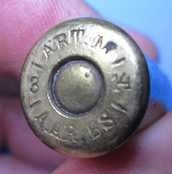

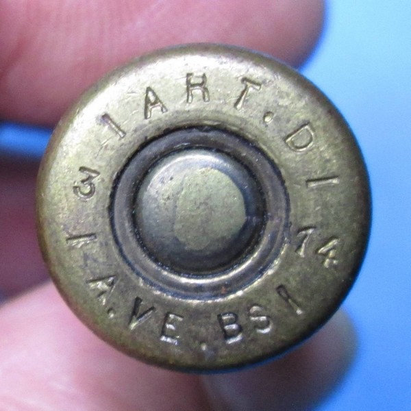

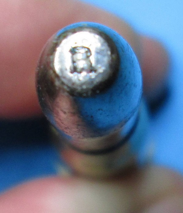

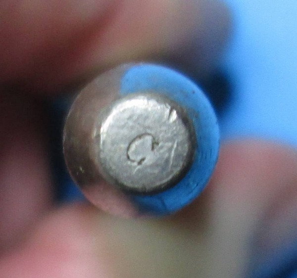

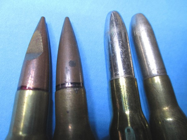

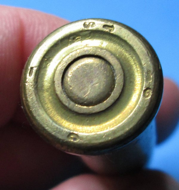

n'étant pas collectionneur de munitions, je joue le coucou sur ce post en vous demandant si vous pouvez m'identifier ces quatre "Lebel"

La plus à gauche est franchement différente avec des méplats sur la balle et un culot différent
![Différentes balles de 8mm "Lebel" à identifier Vebq](https://www.zupimages.net/up/17/10/vebq.jpg)
La 2éme à gauche a un trait de peinture noire à la base, on voit aussi un rond sur la balle : est-ce celles-ci qui sont avec du phosphore et présentent un risque d'incendie ?
![Différentes balles de 8mm "Lebel" à identifier 5uev](https://www.zupimages.net/up/17/10/5uev.jpg)
Les deux autres sont assez semblable, la troisième plus brillante est datée 3-14 comme la précédente, il y a donc eu fabrication de deux modèles de balles en même temps ?
![Différentes balles de 8mm "Lebel" à identifier Xxoe](https://www.zupimages.net/up/17/10/xxoe.jpg)
La balle a une lettre "R" au bout, sur la plus la plus ancienne (janvier 1898) c'est un "c"
![Différentes balles de 8mm "Lebel" à identifier Jqu7](https://www.zupimages.net/up/17/10/jqu7.jpg)
![Différentes balles de 8mm "Lebel" à identifier Yh3q](https://www.zupimages.net/up/17/10/yh3q.jpg)

Ensuite est ce que qu'elle qu'un peut m'identifié cette cartouche de lebel? L'ogive a l'air en alu, le trou au fait environ 7mm de profond. Le marquage sur la douille me paraît pas dans les standard.
![Différentes balles de 8mm "Lebel" à identifier Dscn5547](https://i.servimg.com/u/f78/14/66/08/60/dscn5547.jpg)
![Différentes balles de 8mm "Lebel" à identifier Dscn5546](https://i.servimg.com/u/f78/14/66/08/60/dscn5546.jpg)
![Différentes balles de 8mm "Lebel" à identifier Dscn5548](https://i.servimg.com/u/f78/14/66/08/60/dscn5548.jpg)
![Différentes balles de 8mm "Lebel" à identifier Dscn5550](https://i.servimg.com/u/f78/14/66/08/60/dscn5550.jpg)
![Différentes balles de 8mm "Lebel" à identifier Dscn5549](https://i.servimg.com/u/f78/14/66/08/60/dscn5549.jpg)
![Différentes balles de 8mm "Lebel" à identifier Dscn5551](https://i.servimg.com/u/f78/14/66/08/60/dscn5551.jpg)
merci par avance

J'ai trouve la réponse a ma question en fouinant encore et encore sur le net, et surtout en déterrant un vieux post fait ici même:
https://www.tircollection.com/t25243-cartouche-8mm-lebel-ogive-aluminium?highlight=cartouche+8mm+lebel+ogive+alumminium
l'ogive est en alu, elle pèse 2.24 gramme et est propulsée par du papier nitrée vert. Le marquage du culot est identique à celui décris dans le post, sous le 3 j'ai trouvé un 6.
