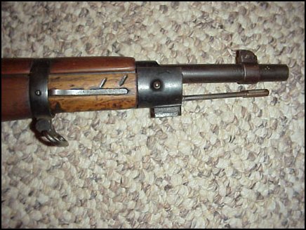

alors j ai trouve un article de hctionne elix sur les carcano...oups modelo 91 pour les puristes
la culasse que tu montre sur la photo est identique
la hausse est du type fucili 91 et le canon de 45 cm correspondrait au modele appele modelo 91/24 mais j arrive pas a trouver l annee de fabrication , le numero de serie est OR-N 9417 donc bien fabrique a rome toujours d apres HELIX

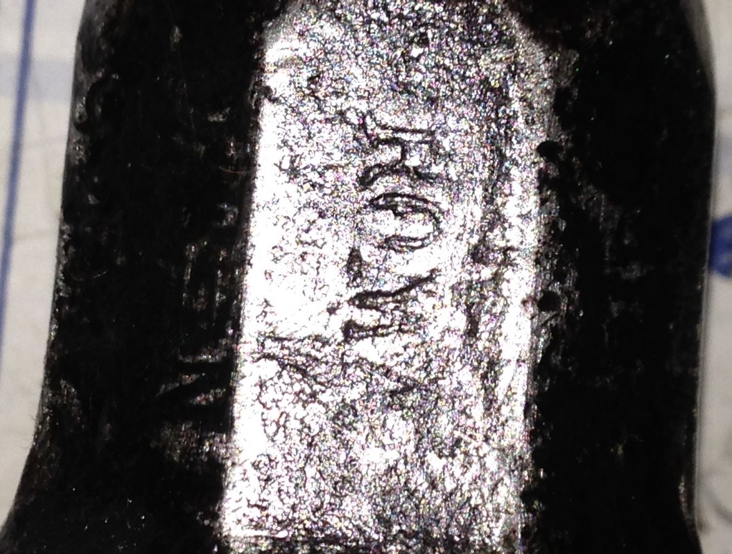

j ai un poincon sur la chambre avec ecrit 118 ou 18 je vois pas bien
le poincon est ovale un peu comme ceux marque FARE des canons qui ont etes coupes pour les modeles modifies
j attend que mon huile fasse son effet pour y voir plus clair
sur une autre face j ai des lettres "PP" ???????????????

apparement le 118 sur une face apres nettoyage correspondrait a un 1918 dont le 1 et une partie du 9 ont etes effaces par un poincon ovale que je n arrive pas a identifier

L'arsenal de Rome n'a fabriqué le 1891 qu'en 1917 et 1918 et donc la date de 1918 est tout à fait cohérente .
Le canon raccourci laisse supposer une modification en 91/24 et la crosse à monter doit donc correspondre à ce modèle .

voici le fameux roma, la culasse de type 2,le numero de serie,l annee de fabrication dont on ne voit plus le 1 de 1918 car masque par le tampon de la modification de 1923, le initiale PP semble t il ????; et le canon en entier qui mesure 45cm avec sa hausse de type fucili
voila si j a i bien lu l article de helix

Concernant Yonel84 je ne pense pas que ce soit un 91/24 puisque son levier de culasse est droit donc M91
Par contre tu a parfaitement raison concernant la recherche de pièces détachées, surtout la partie bois, cela risque au final de chiffrer le jeux en vaut 'il la chandelle, le canon est-il correct
Pour info chez "Naturabidule" il y a un boitier magasin de Carcano M91 qui se balade depuis un certain temps (40 Roros) a voir
http://www.naturabuy.fr/CARCANO-BOITIER-MAGASIN-COMPLET-TIR-TAR-ITALIE-item-917013.html
D'accord avec toi mais le canon est indiqué comme mesurant environ 45cm et nre peut donc être celui d'un Fucile 91 .
