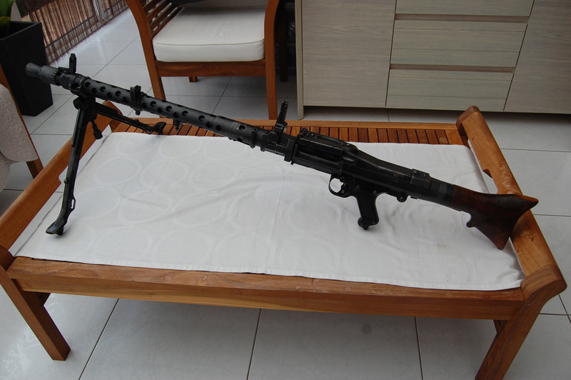

Hello,
Quelques toff's attendues....
@ Byf44 , au niveau de la poignée , on distingue encore le N° de l'ensemble , par contre , un autre N° est venu se greffer..

Et bien Dom , tu en as mis du temps pour me la monter celle la , depuis que tu m'en parles ...
- Nombre de messages : 23065
joselito- Modérateur
- Nombre de messages : 15920
Re: Numéro de série de MG 34 dot portugaise
Visiblement aussi belle que ce que tu me l'avais décrite . Je ne regrette pas de t'avoir conseillé de la prendre .
Merci Joselito pour les photos!
Pourrais tu lister les piéces qui portent un numero (capot, hausse, crosse...) et les WaA présents?
Merci par avance.
Merci par avance.

Emilbusch a écrit:Merci Joselito pour les photos!
Merci par avance.
Pas de problèmes...je vais regarder celà à la loupe...
HELIX a écrit:![]()
Visiblement aussi belle que ce que tu me l'avais décrite . Je ne regrette pas de t'avoir conseillé de la prendre .![]()
c'est vrai que j'hésitais du fait de son manque de vécu...celà dit et comme tu me l'avais fait remarquer , c'est une pièce athypique...
@ byf 44 oui elle et inscrite B 1392 son numéro de série et ensuite 138 pour Rheinmetall-Borsig . Il s agit du premier piquage en 1943 . Je ne comprend pas quand tu dis " la numérotation gravée sur le capot d alimentation n est pas dans l ordre de la numérotation allemande" ? Sont prix et de 3000.- indiscutable !
Pour la poignée de tir je regarderais le marquage ( parasite) T et A aligné avec les E et D allemande de la détente!
@ Emilbusch je pense aussi qu' il s agit d un lot tirer de la fabrication standard . Donc celle présentée premier envois dater 1943 avec sont numéro sur le capot (138).
@byf44 merci pour les precision et la base data des MG 34 et liens de IMA. Oui je vais changer le titre du post par DOT Portugais.
J attend plus de renseignement de vote part pour ça.
Les photos suivront normalement semaine prochaine....

joselito a écrit:Hello,
Quelques toff's attendues....![]()
Hé hé
Se fut un modèle particulier se (lot) mais ont demande à en savoir plus encore..
Au niveau de la poignée , on distingue encore le N° de l'ensemble , par contre , un autre N° est venu se greffer..
Salut, c'est peut être une erreur de frappe ça arrive chez tout les fabricants.
si les pièces internes de la poignée eux suivent, c'est probablement ça.

35 sur le pontet c'est tout bon ....mais je ferais un listing des marquages

@ Byf44....je t'ai remis une Toff' avec 2 flèches...la bleue , c'est le N° de série ( OK ) assez effacé mais on le distingue encore bien, mais en dessous '' flèche rouge ''...second N° d'orgine ? ou une ré-utilisation et reffrapage.....?..d'ailleurs , il n'y a qu'à cet endroit , le reste est parfait..
