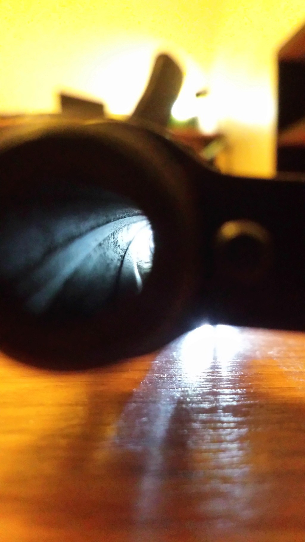

je suis vachement dégoutté...
je suis allé plusieurs fois au stand essayer de régler ma lunette, mais j'avoue que ça ne donnait rien.
je me disais, je ne suis pas dedans aujourd'hui..
j'ai essayé encore, et j'ai demande l'aide de camarades, mais rien ne marche, un cartouche a droite, une a gauche..
j'ai demandé du coup de l'aide a mon armurier et celui ci me dit que le canon est rincé..
il faut dire que du coup, on a essayé a 50m sur un banc, avec les organes de visée métalliques, et la non plus ça ne groupe pas..
bref, je pense fortement qu'il a raison.

Il t'a montré avec la jauge que le canon était KO ?
Les rayures sont dans quel état ?
C'est quoi les muns ?
Dans quel état est le reste de l'arme ? (on crame pas un canon de 8mm comme ça lol, même avec des balles perfos)

Il n'y a jamais de bronzage dans le canon.
Quand il est en bon état le canon, à l’intérieur est totalement poli. Je pense que la canon du M76 n'est pas chromé (comme les M70) mais ça ne change rien.
Voici l’intérieur de mon ancienne M70. Le canon est moyen car il est piqué à certains endroits :
Essai de nous faire une photo de l’intérieur du canon, par le frein de bouche tout en éclairant la chambre avec une lampe.
C'est un peu compliqué à faire mais ça se fait.
Si le canon est propre à l’intérieur, le mieux c'est de vérifier avec une jauge (pas trop cher sur ebay).

J'essayerrai de prendre des photos.
Ses m'annonce une facture à 900€
Oui, les sellier et bellot sont des FMJ

Bonjour a tous,
Je n'ai toujours pas trouvé de canon.
Un ami m'a dit que ca venait peut etre du fait de la modification qu'il a subi pour le passer en catégorie "C"
jeronimo- Membre
- Nombre de messages : 45
Date d'inscription : 03/12/2016
Re: Lunette ZRAK sur un ZASTAVA M76
Tout dépend d'où a été fait le point de soudure pour le blocage en répétition manuelle. Sur le mien la soudure est faite dans le trou de la frette de gaz. Si la soudure est faite directement sur le trou d event du canon oui ça peu jouer sur la précision.

il disperse tant que ça ?

si c'est un arrosoir pourquoi tu le renvois pas au mec ?
c'est comme acheter uen voiture qui roule pas
j'ai deja eu le cas avec un particulier qui ma vendu un mosin qui tirais dans les coins
je lui ai renvoyé l'arme et il m'a remboursé
au premier acheteur de gerer le souci , mais bon si il a attendu 6 mois pour se plaindre difficile aussi de faire valoir ses droits
sinon pour changer se canon appart sds military je vois pas trop qui peu le faire
a bientot

Faut voir dans quelle condition tu tire , accroupi ? assis ? je sais pas si c'est toi en photo mais pour un zerotage et en précision c'est pas le mieux meme a 50 m
perso j'ai fait le mien a 100m , en faisant gaffe aux petites billes, et tire a froid , tant qu'a faire , vraiment faut que tu puisse tirer le moins de fois possible sinon ca va trop chauffé et c'est pas bon pour un réglage.Cela m'etonnerais que le canon y soit pour quelque chose , il m'a l'air exterieurement en tres bon état , ce ne serait pas normal qu'il est autant derouillé et soit piqué.Pour la clarté elle est d'origine au poil , d'origine militaire ,environ 500 balles la lunettes des années 90 quand meme,alors a t'elle du vécu elle aussi ? tu a juste un réglage au bout en tournant pour l'adapté a ta vue, dommage quelle ne soit pas au meme numero que le fusil , tu ne connais pas son parcours.
