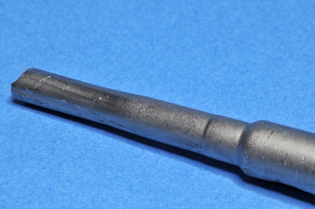

Pour Verchere
Voici en demonstration, pourquoi certains 1889 chambrent la GP11
Comme tu le vois, la sortie de chambre est fortement corrodée par l'utilisation de la cartouche GP90 corrosive.
Allié à un sertissage relativement fort de la GP11 et une difference de chambre de seulement 1mm, tout mis à bout à bout fait qu'on chambre la GP11 dans un1889
Mais comme dit plusieurs fois, c'est pas pour cela que l'arme est prevue pour le tir de cette cartouche. Ni la mecanique, ni le canon (dont les rayures sont differentes) ne sont prevus pour.
Aucune instruction n'existe pour le tir de la GP11 qui en plus a une ballistique completement differente.

- Sinon, il est établi par plusieurs membres du forum, que certains SR 89 ne chambrent pas la GP 11.
- "bx19gt" considère que le chambrage des GP 11 provient d'une forte érosion en bout de chambre.
- Mais certains membres de TCAR assurent que leur SR 89 présente une chambre et un canon impeccables, et chambrent pourtant la GP 11 ; ce que j'ai personnellement constaté sur 2 armes (la 3e étudiée ayant un départ de rayures très usé - en fait quasi effacé sur quelques cm - elle pourrait souscrire à l'explication de "bx19gt").
Pour ma part, connaissant les tolérances de fabrication du Lebel, je n'oserais penser que l'industrie suisse était en retard à ce niveau. J'excluerais donc les fameuses "larges tolérances de fabrication de l'époque"...
Et j'attends que quelqu'un mette la main sur un document d'époque, car des essais militaires ont forcément eu lieu, que ce soit pour confirmer ou infirmer la possibilité d'utiliser exceptionnellement des GP11. Et le cas échéant pour décrire la retouche éventuellement nécessaire.
Mais quand on sait qu'en France, les archives sur les études de munitions de petit calibre (époque 1900 à 1914) viennent seulement d'être dé-classifiées dans leur entier, on ne s'étonnera pas de ces lacunes documentaires !
Et tout aussi assurément, ce n'est pas évident car la question n'a pas été largement étudiée.
La question de tirer des GP11 ne se pose même pas, qu'elles chambrent ou non !
Mais au niveau des armes anciennes, l'aspect "tir" n'est pas le seul ; il y a aussi l'aspect historique.
Doit-on considérer comme des affabulations le fait que les militaires aient admis qu'on puisse en cas de besoin ultime tirer quelques GP 11 dans les SR 1889 ? Affabulations qui auraient alors été reprises par diverses sources, dont le bouquin de Joe Poyer...
