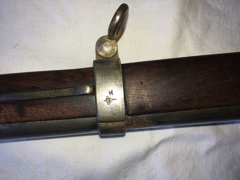

Appel aux spécialistes afin d'identifier ce fusil,certes incomplet,mais qui mérite une remise en état:
L'ensemble est en bon état,juste une petite rouille "de grenier",qui part avec un coup de laine d'acier huilée,le bois(hètre)a pas mal de coups.Intérieur de la platine et du canon à l'état de neuf,probablement jamais démontés.
D'où question:quel est ce modèle et sa longueur totale?Et je cherche des photos montrant la crosse des 2 faces(crosse unie ou à joue?).
Et pour aider:longueur canon:1046mm,4 rayures 18mm sur plats,18,5mm en fonds.Cran de mire sur la queue de culasse,en plus de la hausse(absente).
Merci d'avance.

BONSOIR, il me semble sans certitude qu'il est Anglais avec la couronne Royal probablement un Brown bess

Plus allemand qu'anglais, de toute façon

C'est peut-être un modèle 1842 bavarois ... ou une arme d'un système antérieur transformée à percussion ...
Dommage qu'il n'ait pas sa hausse, celle du 1842 est assez particulière ...!
Le chien, avec son quadrillage paraissant fait main, est d'origine.
Regarde si le canon est rayé, il l'est en principe, sur un 1842 ...

fusil d'infanterie modèle 1842 modifié 1859, Bavière (système Minié Nessler)

je dirai bavarois... si tu regardes mon poste précédent regarde les photos de mon podewils bavarois les couronnes semblent identiques

1842-60 d'après ce site :
http://www.bayerischewaffen.de/wa-1860.htm
La photo :
http://www.bayerischewaffen.de/images/gewehr/m1842-60.jpg

Bonsoir,et merci pour vos interventions.
Il s'agit bien du Bayerische Infanteriegewehr M42/60.
Il ne manque plus que le modèle de plaque de couche,et au boulot(pas tout de suite,la liste d'attente est longue(2 motos,tracteur en panne,proto de moteur à terminer...),et la flemme à gérer.
