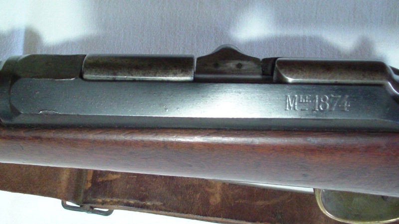

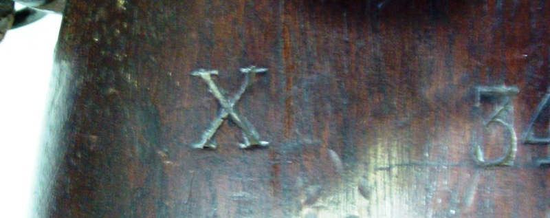

Message  julio62 Mar 17 Jan 2017, 17:44
conservateur merci de partager tes documentsArmes Berthier série X 72113
puisque l'on est sur les X
avez vous idée de la signification du "E M" sur la plaque de couche de cette carabine Gras de gendarme à pied matriculée X 3xx
Armes Berthier série X 311
Armes Berthier série X 110
Armes Berthier série X 211

Message  Conservateur Mar 17 Jan 2017, 18:43
Alors pour commencer, concernant cette neutralisation des armes de théorie, je pense qu'elle est récente (1939) et que les armes de théorie antérieures à cette date n'avaient pas leur canon percé de 4 trous. Il faudrait trouver la décision publiée au bulletin officiel.
Les armes de théorie sont rares et donc je n'en ai vu que trop peu pour affirmer mes dires mais j'ai par exemple un revolver Mle 1892 de Théorie qui ne possède pas ces trous et des armes datant de la Première Guerre qui ne possèdent pas non plus cette spécificité.
Pour ce qui est du mousqueton de gendarmerie à pied modèle 1874 (superbe pièce !), il peut s'agir d'un Escadron (de quelque chose) ou d'une école... (je sais, ce n'est pas très pertinent comme réflexion).
Je regarderai dans les prochains jours où les armes de théorie ont été envoyées (en général elles partaient dans les directions d'artillerie qui effectuaient ensuite la distribution mais on ne sait jamais...).

Message  UZI Mar 17 Jan 2017, 18:49
Bonsoir Julio62 Armes Berthier série X 72113
Très franchement aucunes idées Question , je dirais bien ( au pifomètre) que  le marquage sur les plaques de couche correspond a la désignation du corps d'armée avec un N° de corps-Bataillons-troupes-régiments  Question
Exemple:
Armes Berthier série X Gras_011
Toujours au Pif je dirais bien que ton EM voudrait dire Escadron Mobile ou Equipages Militaires Question Armes Berthier série X 113b24
Armes Berthier série X Gras_e10
Armes Berthier série X Gras_m10
Armes Berthier série X Gras_010
Bonnes recherches salut

Message  julio62 Jeu 19 Jan 2017, 15:48
Conservateur a écrit:.
UZI a écrit:Bonsoir Julio62 Armes Berthier série X 72113
Exemple:
merci à tous les deux pour ce début de piste
j'avais aussi pensé à "état major" ??????????? mais là aussi au pif
Armes Berthier série X Icon_question

Message  Conservateur Jeu 19 Jan 2017, 18:25
Peut-être est-ce l'ennui cher Nato... l'isolement et le manque d'échange d'informations sur les innombrables questions d'armement français que l'on pourrait se poser...
Pour le sujet de ce marquage, les carabines de gendarmerie modèle 1874 de la série X ne sont pas réalisées entre 1874 et 1880.
Pour info, à Saint-Etienne on a produit 63 453 carabines de gendarmerie modèle 1874 jusqu'au 10 avril 1880, puisqu'à partir de cette date, les carabines qui sortiront seront modifiées M80.
Je pense à une affectation pour des commis peut-être à l'Etat-Major, finalement pourquoi pas !
