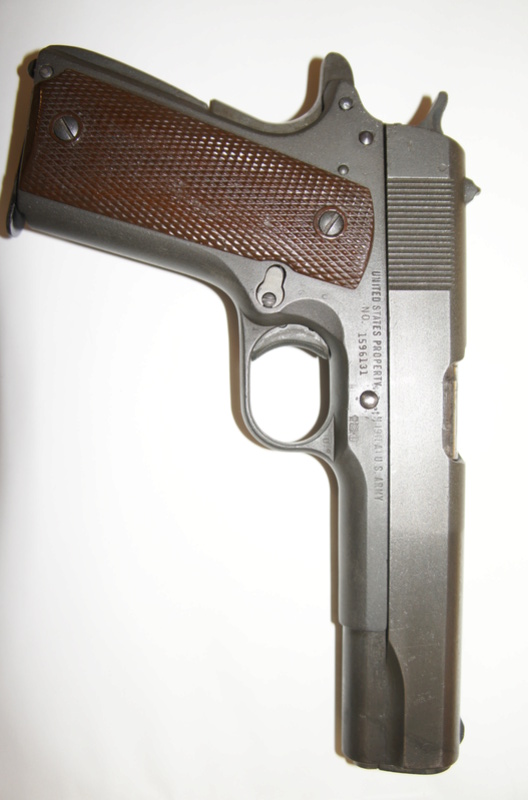

Bonjour à tous
Je suis depuis peu l'heureux propriétaire de ce colt 1911 A1 . La culasse est estampillé Ithaca mais le numéro de série sur la carcasse correspond à un remington de 1944. J'adore tirer avec ce colt mais malheureusement il ne supporte pas les cartouches geco que j'ai acheté alors que je n'avais aucun problème avec les cartouches rechargées par l'ancien propriétaire. Existe t il des cartouches manufacturées qui pourraient convenir à mon colt ou faut il absolument recharger ? Je n'ai pas le matériel pour recharger et l'investissement du matériel pour recharger est lourd alors je cherche une solution.
Merci d'avance de vos conseil.

Message  kewish Sam 10 Sep 2016 - 18:01
Très belle arme !!!
Normalement les geco doivent passées quel soucis à tu avec ces cartouches ?

Message  harrykauvair Sam 10 Sep 2016 - 20:18
Dans mon club, la règle est de tirer par série de 5 cartouches. Sur ces 5 cartouches, j'avais 3 ou 4 incidents comme,après avoir tiré, le chien qui n'était pas armé alors que la douille avait bien été éjectée et que la cartouche suivante était bien dans le canon ou bien la cartouche restait carrément en travers et donc la culasse n’était pas revenue(est ce le ressort récupérateur qui est fatigué?). Le pistolet tournait pourtant comme une horloge avec des cartouches rechargées par le précédent proprio. Je ne sais pas si c'est en rapport mais lors de cette dernière séance de tir le "plunger tube" est tombé de la carcasse (voir photo). J'attend actuellement que mon armurier (Fosh arme à Grenoble) me le répare pour essayer d'autres cartouches, je vais lui retourner les boites de Geco et les échanger contre des Sellier & Bellot.Colt 1911 A1 Dsc_0014

Message  kewish Dim 11 Sep 2016 - 14:28
Change ton ressort récupérateur et tout devrait rentrer dans l'ordre.
Ta pièce ce nome tube plunger de mémoire.
Page 45 tu aura le détail de cette pièce
http://www.fichier-pdf.fr/2010/12/12/colt-1911-complete-blueprints/colt-1911-complete-blueprints.pdf
Il y avait un post sur ce sujet sur forum1911 si je le retrouve je te mettrais le liens.
Si non sur youtube pas mal de vidéos sur le sujet
Au hasard en voici une sur l'installation du tube plunger
https://youtu.be/kw7l1jzPXjM

Message  Pocomas Dim 11 Sep 2016 - 19:36
Tu as eu déjà plein de bons conseils :
0.32 d'A1 ça fonctionne nickel, le changement de ressort me paraît incontournable et une autre vidéo, ton armurier n'a peut-être pas l'outil mais on voit bien qu'il faut sertir le plunger tube sur la carcasse.
