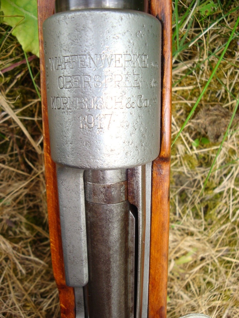

Voici un G98 Amberg 1917 crosse 3eme type en Hêtre tout au numéro et sa bretelle d'origine, ce n'est pas une pièce rare ni exceptionnelle mais elle a le mérite d'exister en ayant survécu à la grande guerre et surtout d'avoir un canon comme neuf malgré le bronzage qui s'est fait la malle depuis belle lurette en laissant la place localement à une vilaine peau d'orange du type jus de grenier.
Tout au numéro mais je me suis toujours posé la question concernant les marquages "de traviole" de la culasse (avant dernière photo) : C'est d'ailleurs mon seul G98 qui présente ce type de marquages donc je fais appel aux spécialistes concernant ceux-ci.
A votre avis, bidouille ou marquage fin de guerre comme on peut ? (d'autant plus que la lettre suffixe n'apparait pas sur le levier de culasse...)
Je laisse vos plumes s'exprimer en vous remerciant d'avance............![salut](/users/2915/75/04/29/smiles/3207067574.gif)

Tout bon pour moi , la police est bonne.
Sur plusieurs des miens pas de lettrage reprise sur la culasse.
Comportement sur le pas de tir??Précis?

Le mien est du même style sur la culasse : c'est classique ...

De mémoire le gravage su numérique le levier de culasse ne reprend pas la lettre suffixe, seulement les chiffres.

Il y a peu de place pour frapper et l'outil n'est pas certainement petit c'est aussi pourquoi il n'y a que les 2 derniers numéros de la fin sur les toutes petites pièces.
La forme des pièces peut faire varier un peu l'écriture.

sympa, mais trois choses me surprennent
1 effectivement pas de lettre suffixe sur la culasse (normalement elle devrait y être même pour un 1917)
2 chose très étonnante, absence des 2 derniers chiffres et des tampons d'épreuve sur la noix de culasse (on dirait que ça a été poncé)
3 les piqures de la boite de culasse ne se retrouvent pas sur la culasse donc soit la culasse a été entreposée à part, soit ce n'est pas sa culasse
Sur tes photos on dirait que le corps de la culasse est bronzée, effet des photos?
Cdt

Pour répondre à droulz, le 99 et les poinçons apparaissent mais faiblement et la photo en pleine lumière les occulte pas mal (je pense qu'il y a eu effectivement polissage par le passé)
il y a des piqures sur la culasse surtout au niveau de la boule et la culasse est un peu noircie mais pas bronzée (sur mon oberspree 17 elle présente un aspect similaire)

c'est vrai que sur les photos, on ne voit pas tout, mais effectivement ce manque de lettre suffixe sur la culasse me laisse perplexe. J'ai présenté une az de 1918 et la culasse au numéro à la lettre suffixe. Les armes de 14/18, mème si il y a eu quelques changements en route, ont toujours été bien finies contrairement a celles de 39/45 mais même là, même sur les fins de guerre on a la lettre suffixe. Normalement, si je ne me trompe pas, la culasse est éprouvé avec l'arme pour une histoire de feuillure, c'est pour ça que la culasse comporte le numéro complet (sauf pour les armes de 39/45 qui ont 5 chiffres, seul les 4 derniers apparaissent mais la lettre toujours).
Après mystère et boulle de gomme comme dirait l'autre

STMIHIEL1918 a écrit:Bonjour,
parfois je devrais mieux regarder dans mon coffre avant de poster. J'en ai un avec lettre suffixe (DWM1915), l'autre sans (MAUSER 1917), et sur ce dernier il n'y a même pas le numéro complet.

J'aime beaucoup celui avec le numéro incomplet, j'ai l'impression qu'il y a eu du y avoir parfois des sacrés bricolages en phase de production !
J'ai moi même un oberndorf 16 Nickel au numéro sauf la baguette qui porte les deux premiers chiffres du fusil au lieu des deux derniers...

les polices sont légèrement différentes entre la culasse et l'arme peut être normal ou remplacement d'époque en unité avec une culasse de réserve toutefois il semble qu'il y ait une lettre mal frappée (trait oblique ) correspondant à la barre du "b" située bien en dessous du SN° , pour info à l'échelon de l'unité les culasses utilisées en remplacement appartenant à un autre fusil donc déjà numérotées voyaient leur numéro barré et le nouveau numéro refrappé sur la boule du levier de culasse il y en a pas beaucoup mais ça a existé . à mon sens ce gew est tout bon .

toulon44 a écrit:... , pour info à l'échelon de l'unité les culasses utilisées en remplacement appartenant à un autre fusil donc déjà numérotées voyaient leur numéro barré et le nouveau numéro refrappé sur la boule du levier de culasse il y en a pas beaucoup mais ça a existé ...
J'ai ça! Je mets une photo ce soir.
Voilà l'exemple. ce n'est pas un G98 mais un Kar 98A Danzig. Le numéro de l'arme a été refrappé sur la boule du levier de culasse. De travers et à l'envers !
Je suis content d'apprendre que c'est une pratique déjà connue.

oui c'est sympa ,et pas courant , pour la plaque de couche de mike certainement un marquage typique de dépôt et le canon je pense bien à un remplacement plus tardif 16 ou 17, la police du "9" est différente il serait sympa de voir les autres marquages de ce canon cachés par le bois .

toulon44 a écrit:oui c'est sympa ,et pas courant , pour la plaque de couche de mike certainement un marquage typique de dépôt et le canon je pense bien à un remplacement plus tardif 16 ou 17, la police du "9" est différente il serait sympa de voir les autres marquages de ce canon cachés par le bois .
