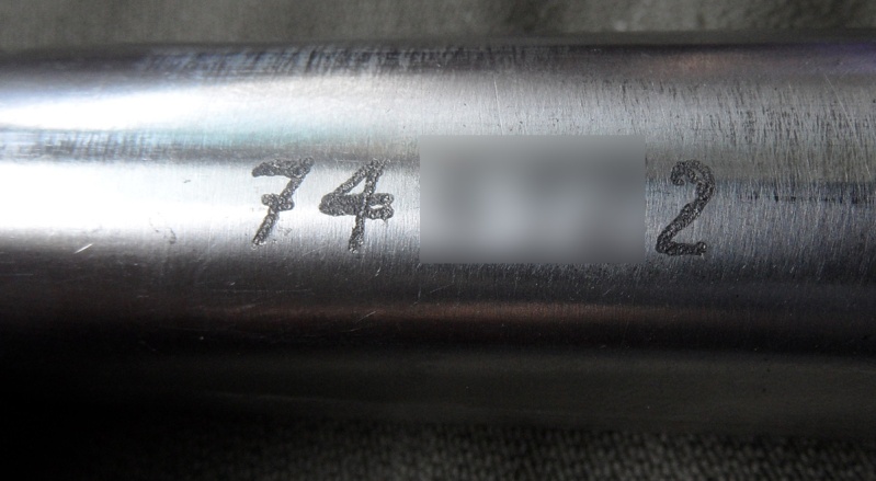

Bonsoir à tous,
j'ai une question à propos de l'apparence d'un numéro de série vu sur la culasse d'un K31.
Je ne sais pas si ce genre de marquage est courant.
Le numéro semble avoir été traçé "à la main", et non pas "usiné" comme d'habitude.
Qu'en pensez-vous ?
Le propriétaire de l'arme m'a expliqué que, durant certaines périodes, des K31 ont
été marqués de la sorte. Est-ce vrai ?
Pour précision, l'engin date de 1943.
Voici l'image (trois chiffres ont été volontairement floutés) :
Question sur l'apparence du numéro de série sur culasse de K31 K31_nu10

Message  Baccardi Lun 30 Mai - 18:17
Pas de réponse No
Aucune culasse des 5 miens n'a cela. Mais, sur ta culasse, y-t-il tout de même le numéro dûment gravé sur le flanc gauche ? Question

Message  HELIX Lun 30 Mai - 18:28
Question sur l'apparence du numéro de série sur culasse de K31 72113
Jamais vu ce type de marquage pour le numéro de série du K31 .
Ma faible documentation sur le sujet ne me permet pas de t'apporter de réponse .

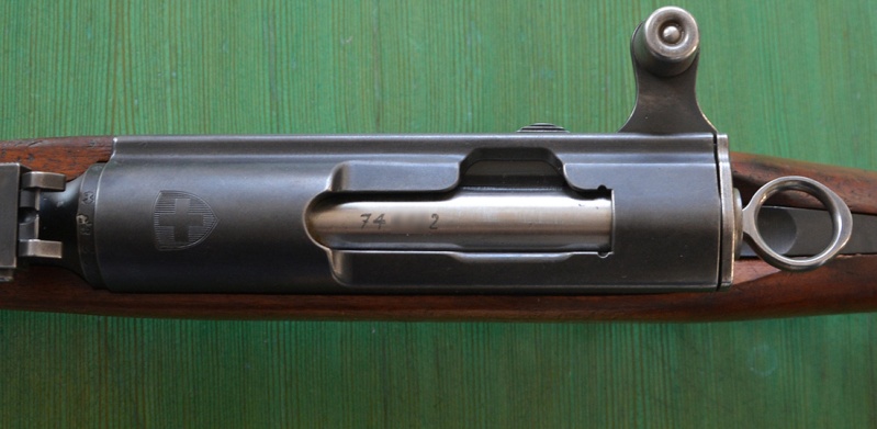

Message  kakdila Lun 30 Mai - 19:15
Je ne saurais dire.
Tout ce que j'ai vu, c'est ce numéro, apparent quand la culasse est complètement engagée dans la
carcasse et que l'arme est prête à faire feu. comme on peut le voir sur la photo.
Mais il me semblait qu'il n'y avait qu'un seul numéro de gravé sur la culasse, non ?

Message  Baccardi Lun 30 Mai - 20:45
Bin... pas de réponse définitive. Pas d'explication dans ma littérature, pas de modèle comme le tien à mon râtelier...
Il faudrait plutôt avoir des photos de toute la culasse hors de son logement pour en savoir plus Shocked

Message  Jef.ch Lun 30 Mai - 21:18
Culasse ou cylindre principal changée (en arsenal?) et réécriture du no. "à la main" au stylo électrique. Probablement une modification assez tardive, sinon les numéros à frapper auraient encore été disponibles.
C'est plutôt rare sous cette forme mais je ne pense pas que ça augmente la valeur de l'arme....  Wink

Message  kakdila Mar 31 Mai - 10:06
Merci à vous tous pour vos réponses.
L'appât du gain éventuel n'y est pour rien, Jef !  Very Happy
Je trouvais juste cela curieux, et comme c'est la première fois que je vois un K31 avec
ce type de marquage au stylo éléctrique, je me demandais bien pourquoi la culasse était
dans cet état.

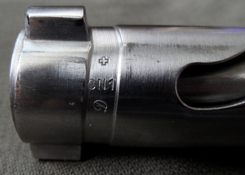

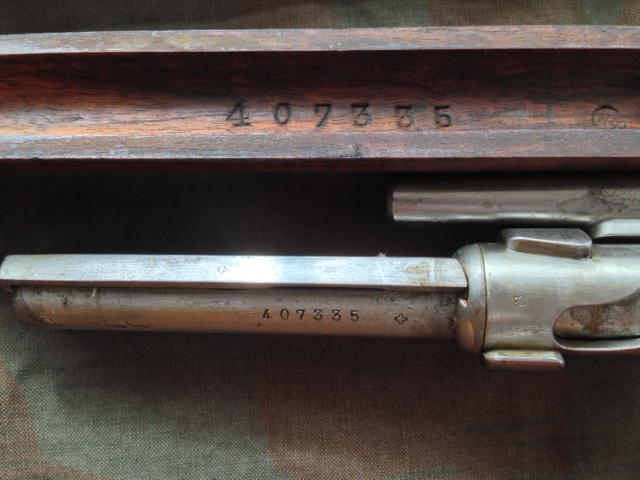

Voici les photos de la culasse, et l'ensemble des marquages sur icelle :
Question sur l'apparence du numéro de série sur culasse de K31 Culass11
Question sur l'apparence du numéro de série sur culasse de K31 Culass13
Question sur l'apparence du numéro de série sur culasse de K31 Culass14
Question sur l'apparence du numéro de série sur culasse de K31 Culass12
Question sur l'apparence du numéro de série sur culasse de K31 Culass10

Message  Baccardi Mer 1 Juin - 11:28
Dont acte, pas d'autre numéro Shocked Shocked
Pas d'explication. Mais intéressant.
Merci Question sur l'apparence du numéro de série sur culasse de K31 72113
Nombre de messages : 16307

Message  kakdila Mer 1 Juin - 19:46
Est-ce que vous pensez que c'est la culasse d'origine, ou bien est-il possible
que des pièces aient été changées ?
kakdila
kakdila
Nombre de messages : 94
Date d'inscription : 09/05/2015
Question sur l'apparence du numéro de série sur culasse de K31 Empty Re: Question sur l'apparence du numéro de série sur culasse de K31
Message  Baccardi Mer 1 Juin - 20:18
Une info reçue d'un ami armurier connu de Jef aussi, qui confirme les propos de Jef: il s'agirait d'un échange de la douille lors d’un contrôle d’arme à l’Arsenal (ou par des arm de l’Arsenal / contrôle dans les communes) et marquage « de campagne » avec le système électrique.
On peut donc admettre qu'il s'agit fondamentalement de la culasse d'origine dont une pièce a été changée Question sur l'apparence du numéro de série sur culasse de K31 72113

Message  bigbofo Jeu 30 Juin - 15:09
J'essais d'expliquer:
En 1943 et 1944 quelques series de culasses avait ete produit avec material inferieure (CM). Apres la guerre les culasses etaient change par les arsenal. Le materiel est trop dur pour applier des numeros avec une machine. C'est parce-que les arsenals ont ecrit les numeros avec un stilo electrique sur la culasse.
bigbofo
bigbofo
Nombre de messages : 251
Localisation : Suisse allemande pres du frontiere francais
Date d'inscription : 26/06/2016
https://www.swisswaffen.com
Message  kakdila Jeu 30 Juin - 15:57
Merci pour cette explication, BigBofo !
Par "matériel inférieur", tu veux dire que l'acier utilisé à l'époque de la guerre, 1943/44, était
de moins bonne qualité en terme de résistance mécanique/thermique, etc... ?
Ils ont donc été obligés de changer les culasses et de les mettre au numéro du reste de l'arme
au stylo éléctrique, c'est bien ça ?
Au moins, maintenant je comprends mieux le pourquoi de cette "drôle" d'apparence.
Merci encore !!  Question sur l'apparence du numéro de série sur culasse de K31 72113
kakdila
kakdila
Message  bigbofo Jeu 30 Juin - 16:34
Certaines culasses etait fabrique de CM (chrom molybdaen). Les culasses normales etaient fabrique de CN (chrom nickel). Les CM-culasses n'avait pas la stabilite des CN et c'etait le danger qu'ils vont casser.
Le K31 est originale; c'etait une modification d'un arsenal Suisse. Le K31 avec le numero 740xxx etait fabrique en 1943.

Message  Verchère Ven 1 Juil - 0:28
Ce remplacement du corps de culasse CM >> CN rend l'arme anecdotiquement intéressante, et devrait augmenter son intérêt aux yeux des maniaques de la mécanique, comme certains K11 qui portent les vestiges cachés de leur origine 1900 ou 1905...
Nombre de messages : 15999
Message  bigbofo Ven 1 Juil - 6:19
Les K11 adaptes portent les numeros suivantes:
K00/11 (adapte d'un Kurzgewehr 00 / fusil courte 00):
