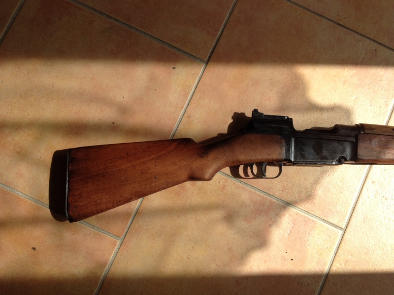

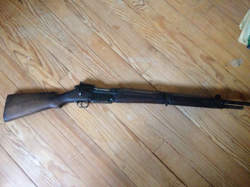

Message  julien14760 Dim 17 Avr 2016, 19:34
voici les photo alors prise un peut a l’arrache cette semaine je pense plus en détaille.
quand j'ai tout démonté sous le canon il y a marqué MAT 1940.
sur la dernière photo on peut voir la différence sur le dessus je l'ai nettoyé et le reste pas encore Very Happy
recette pour mon MAS36  Img_0510 j'en remettrrecette pour mon MAS36  Img_0511recette pour mon MAS36  Img_0512

recette pour mon MAS36  Empty Re: recette pour mon MAS36
Message  julien14760 Mar 19 Avr 2016, 17:13
salut a tous je peut vous dire que la personne dans la gazette des armes qui a nettoyé sont mas 36 avec de l'acide oxalique avais pas tord sa a tout changé mdrrr je met les photo demain !
