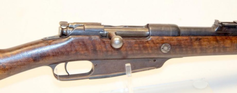

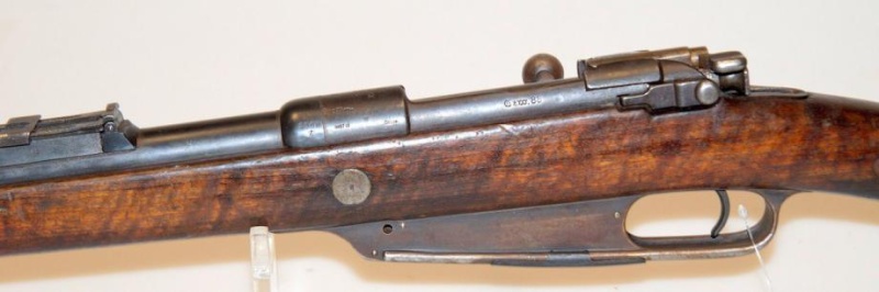

un autre trouvé sur un site de vente , ces carabine kar 88 on l air d être courante gewehr 88 et mousqueton 00001_10
gewehr 88 et mousqueton 00002_10gewehr 88 et mousqueton 00006_10gewehr 88 et mousqueton 00003_10[url=https://servimg.com/view/11950594/150]gewehr 88 et mousqueton _0000510[/url]

Message  Fra78 Mar 26 Jan - 14:51
Le levier de culasse droit montre clairement que c'est un fusil modifié. De nombreux fusils ont été ainsi modifiés pour la vente à des civils qui trouvaient le Gew trop long et peu commode. Les vrais carabines ont le levier coudé et plat.

gewehr 88 et mousqueton Empty Re: gewehr 88 et mousqueton
Message  oxi81 Ven 17 Juin - 9:08
Fra78 a écrit:Le levier de culasse droit montre clairement que c'est un fusil modifié. De nombreux fusils ont été ainsi modifiés pour la vente à des civils qui trouvaient le Gew trop long et peu commode. Les vrais carabines ont le levier coudé et plat.
Ce genre de mousqueton 88 n'a jamais existé.
Ce sont des Gew.88 raccourcis. Par qui? Pour quoi? Mystère. Mais en tous cas pas réglementaire.
Les seuls modèles "courts" du système Kommission 1888 sont les Kar.88 et Gew.91 facilement identifiables à leur embouchoir très caractéristique, leur petite hausse unique et leur levier de culasse coudé et aplati.
gewehr 88 et mousqueton Kar8810
Tout le reste n'est que bidouille.
