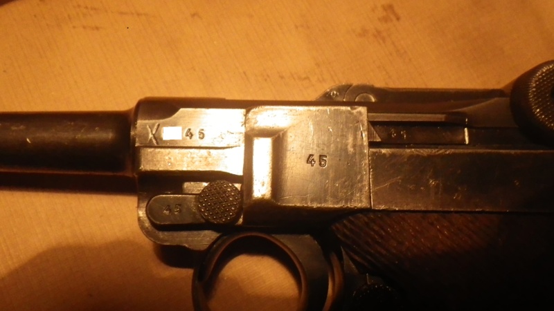

Bonjour a tous
quelqu'un connaitrait il la signification de ce X devant le numéro de série d'un P08
merci

une petite précision, si ça peut aider
c'est un S/42 (Mauser) de 1938

Re: un X sur un P08
Le X signifie que ce P08 a été récupéré par les Russes - ces armes ont souvent été remontées/reconditionnées/renumérotées (mais ce n'est pas forcément le cas de celui-ci).

Eh ben, il a voyagé alors...
il est tout au numéro, et ils n'ont pas l'air d'avoir été refrappés mais bon...
il perd un peu de sa valeur, je suppose..

Re: un X sur un P08
Pour un puriste, oui, mais l'amateur d'histoire sera peut-être intéressé par une arme ayant vu le terrain et prise par l'Armée Rouge ...Hanthi a écrit:il perd un peu de sa valeur, je suppose..

Re: un X sur un P08
P 08 probablement reconditionné, après la guerre par l'Allemagne de l'Est: modèle dit "Vopo", par les Lugérophilles.
Pour Hanthi, l'estimation que j'avais donné par message privé concernait un P 08 WWII: un modèle Vopo est moins coté...

Re: un X sur un P08
merci messieurs
il a vecu ,mais il a du voir du pays depuis 1938
il est homogene, il n'a pas l'air d'avoir été refrappé
mais il y a ce "x" un peu genant...quoique je suis de l'avis de Feder
pourquoi ce desamour des prises russes ? ce sont des armes qui
ont combattu, prises par l'ennemi et qui ont resservi ensuite, contrairement a
d'autres en superbe etat mais qui ne sont peut etre pas sorties de leur caserne
voire de l'arsenal...enfin chacun ses gouts....c'est comme ça..
je vais le faire causer ce week end...

frankonia
beaucoup de ces p 08 ont ete recupere par frankonia et revendu sur l europe
j en ai achete un dans les annees 90 avec detention
a l epoque dans un soucils de reglo j avais repoli la detente rebleui les axes il etait marque 1920
j ai change les plaquettes pour en remettre en bois et d origine
il doit me rester les plaquettes noirs en plastique tres dur
au numero il etait
par contre il portait des poincons de l est
le petit blazon l aigle n et un autre dont je me souviens pas
il etait tres precis et le prix etait de 2580 francs environ 400 euro
j en ai meme vu une serie special rebronze avec les axes dorees a l or fin je l avais appelle" special mexicain"
au numero il etait
