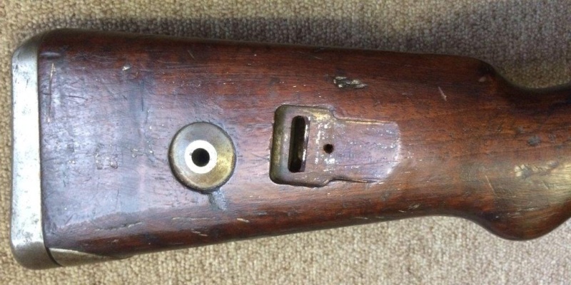

Bonsoir à tous,
Que pensez vous de cette crosse? Daube ou pas...![crosse G33/40 bricolage? 12279110](https://i.servimg.com/u/f68/11/70/87/27/12279110.jpg)
![crosse G33/40 bricolage? 12274610](https://i.servimg.com/u/f68/11/70/87/27/12274610.jpg)
![crosse G33/40 bricolage? 12239910](https://i.servimg.com/u/f68/11/70/87/27/12239910.jpg)
Merci d'avance
Pascal

oui il y a un problème , je doute que l'évidement pour la boule de la culasse et le passage latéral de la bretelle aient l'age de la crosse tout comme la suppression du battant de bretelle inférieur . pour moi c'est pas bon . je suppose qu'il n'y a aucun waffenamt sur la crosse ?

toulon44 a écrit:oui il y a un problème , je doute que l'évidement pour la boule de la culasse et le passage latéral de la bretelle aient l'age de la crosse tout comme la suppression du battant de bretelle inférieur . pour moi c'est pas bon . je suppose qu'il n'y a aucun waffenamt sur la crosse ?
Salut Ber. Je savais que tu allais intervenir sur ce genre de post.
Tu penses à une crosse de Gew.98 modifiée?
oui peut ètre il faudrait avoir une vue de dessus je pensait aussi à un export amérique latine , un G98 aurait eu les réceptions sur le flanc à moins qu'elle ai été poncée mais vu son état je ne pense pas qu'elle ai été touchée à ce niveau .

Il ne me semblait pas que les crosses Gew.98 exports Amérique latine avaient l'œillet de crosse.
Si?

oxi81 a écrit:Il ne me semblait pas que les crosses Gew.98 exports Amérique latine avaient l'œillet de crosse.
Si?
tu as raison mais j'ai un doute également sur le sertissage de cet oeillet , regarde bien les photos en grossissant .

Merci à vous 2 pour les commentaires, voila une photo vu de dessus ![crosse G33/40 bricolage? 12227610](https://i.servimg.com/u/f68/11/70/87/27/12227610.jpg)
Bonne journée

compare avec cette crosse d'origine , note le décentrage de l'œillet de démontage percuteur alors que sur la tienne il est centré sur la joue de crosse . pour moi c'est une "daube" de A à Z

non seulement c'est pas bon, mais en plus c'est vraiment du travail de cochon...

je n interviens jamais mais la il me semble que cette crosse soit un "traficotage" maison , verifier si un poincon imperial n est pas sous la poignée entre la crosse et pontet , cela voudrait ire que oxi ne serais pas loin !
si tel est le cas c est une G98 modifié ! sinon une crosse export amerique du sud refaite , mais en aucun cas celle ci est une G33/40![scratch](https://2img.net/i/fa/i/smiles/icon_scratch.png)
