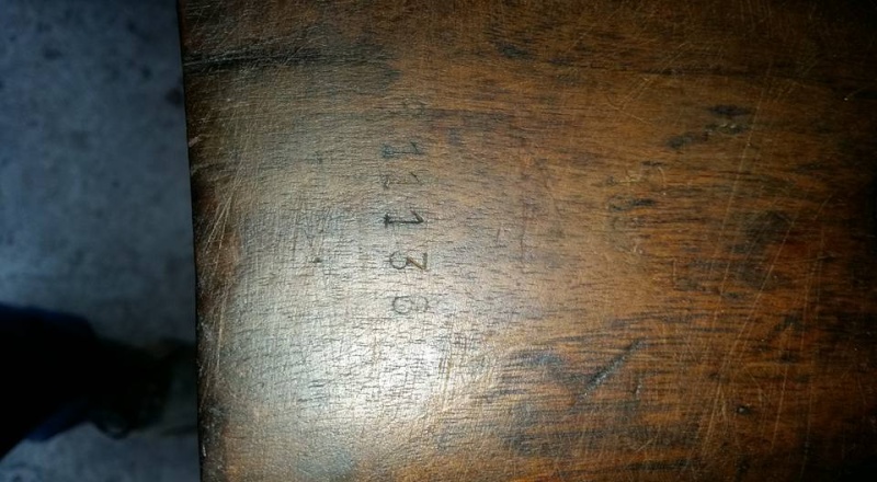

Vu ce jour deux marquages différents sur une crosse de 98k
Quelqu'un a t'il une explication?

le marquage 811136 n'est pas allemand, vous avez des photos completes de la crosse? On dirait un marquage francais

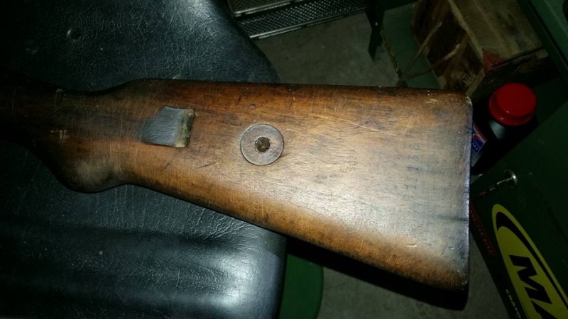

Comme demandé

le nombre a 6 chiffres est de l'autre coté?

Oui c'est de l'autre coté

c'est une crosse de prise, j'aurai dit par la france au debut mais le passant de bretelle n'a pas été modifié donc je ne sais pas trop mais arme de prise

Je l'ai récupéré avec monté dessus un boitier de G33/40

Les crosse noyer avec plaque de couche non enveloppante on été produite jusqu'en 1940.
Mais l'aigle aile basse(weimar) et l'aigle aux ailes déployé date des années 1936-1938.

C'est une crosse de Mauser portugais m/937 ...
J'ai peut-être de vieux yeux, mais ils sont suffisamment affûtés pour voir les restes des armoiries surmontant la date "1937"...
La présence d'un n° supplémentaire est donc normale, car il s'agit de la première série, composée de 98k pris directement dans les stocks allemands.
Les Portugais les ont répertoriés dans une série qui leur est propre, et ils ont rajouté sur la crosse leurs armoiries et un numéro, par séries de 20000, en sus du n° allemand d'origine.
Ta crosse est donc celle du m/937 n° B 11136 (ce n'est pas un "8" mais un "B"), qui est le 31136 ème de la première livraison (sur 40000).

exact! mais les contrats 37 n'avaient ils pas la modif de fixation latérale de la bretelle ? à contrario des 41 .
