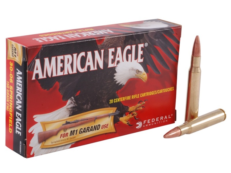

Re: 30-06 manufacturée pour Garand
la Federal American Eagle est supposée être étudiée pour.
Encore faut-il en trouver.
la Barnaul 145 gr FMJ est donnée comme bonne.
Un article dans le CIBLES de septembre 2012 a ce sujet.
![30-06 manufacturée pour Garand 11225310](https://i.servimg.com/u/f21/13/40/72/90/11225310.jpg)

Si sur la boîte il y a écrit "for M1 Garand",il ne devrait pas y avoir de soucis....babe3377 a écrit:bonjour, ok pour ceux qui rechargent. Mais alors en manufacturée, quelle munition est la mieux, qui abime moins l'arme et correcte en résultat. Merci.
c'est bien beau de marquer spécial pour garand mais si on doit se prendre l'op rod au fond du stand c'est pas marrant.
Les tables de rechargement du 30.06 sont pour les armes à verrou...
