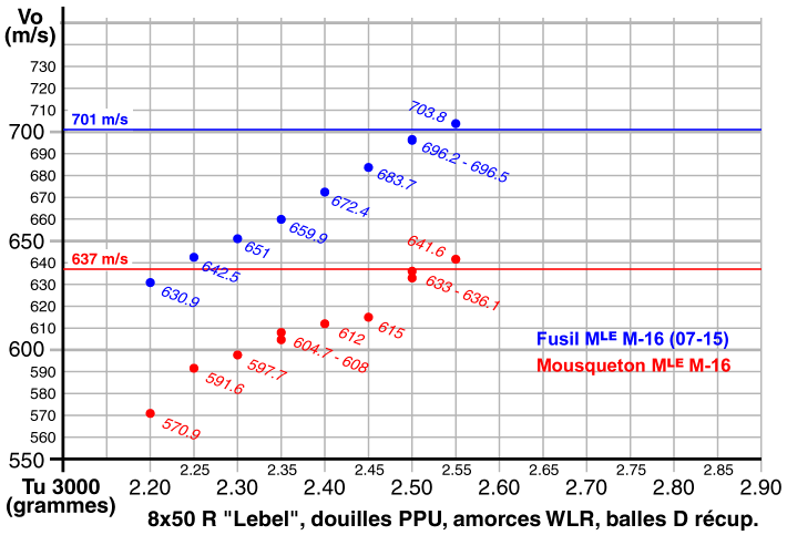

Table de rechargement Tu 3000 pour balle D
Elles insistent toujours pour qu'on ne les bâcle pas, les préliminaires... Vient effectivement un age où l'on peut prendre son temps sans crainte que le coup ne parte tout seul ; alors délectons nous...
On m'a pour ces essais confié 50 douilles vierges (72, c'était trop pour moi) ; et très jeunes (nouvelle fabrication Partizan). Avec un mousqueton Mle M-16 aux belles rayures (et les papiers qui vont bien, mais ça ne doit pas influer sur la balistique). Par rapport aux douilles bidouillées dans un 07-15 pourri, ça change tout !
Quoique les douilles, j'avais un doute mais espérais que la nouvelle fabrication PPU soit corrigée.
Nenni ! Sont-elles destinées à un hypothétique 86-93 "de cadet", modèle réduit ? J'établirai plus tard un relevé dimensionnel critique... Il me fallu plonger dans mes casiers d'outils prototypes, pour trouver de quoi les accomoder ; en jonglant un peu !
Les balles : de vraies balles D de récup, à nettoyer et parfois limer pour ôter les traces de pince ! C'est pas de la haute qualité, les poids vont de 194 à 199 gr, les diamètres de 8.30 à 8.35... Donc j'ai préparé des lots triés, et utilisé le milieu de fourchette.
La poudre : Tu 3000 comme prévu.
Dans ces douilles PPU destinées à un Lebel pour enfants, avec la balle D (qui rentre profond) je n'en mets que 2.64 g au maximum (2.70 g en insistant) ! Certes après le premier tir elles acceptent 2.86 g à 2.90 g (dans une douille militaire tirée, en simple recalibrage de collet il y aurait la place pour 3.27 g de Tu 3000 sous une balle D).
Inquiétude : pourrais-je en mettre assez ? On verra bien...
Début à 2.20 g, soit la charge maxi dans cette douille, moins 15 % ; 2.20 g ça semble peu, face aux 2.60 g annoncées ailleurs, et aux 3 g que mettent certains (avec d'autres balles, certes).
Pesée doublée, sur 2 balances électroniques vérifiées avec 2.5 grammes en poids de précision.
Amorces Winchester pour bien voir les signes de pression.
Par 35° C on évite les vestes blindées, mais pour les essais les manches longues sont utiles (contre les brûlures consécutives aux ruptures de culots). Alors, sous la mince chemise en coton, une casquette à oreilles roulée coincée devant l'épaule, ça permet de se concentrer sur le tir.
Effectivement ça secoue, et ça cogne. Dès 2.20 g, on affiche déjà 571 m/s ; montée progressive par paliers de 0.05 g, et à 2.50 g de Tu 3000 on y est : 636 et 633 m/s !
Signes de pression sur l'amorce : à partir de 2.35 g on commence à deviner la forme du trou de percuteur, qui est bien gros, mais par rapport à d'autres calibres non, pas de signes de pression notables...
![Expérimentation de balles .323 pour Lebel 8x50r-10](https://i.servimg.com/u/f18/18/10/58/67/8x50r-10.gif)
Il faudra confirmer par plusieurs tirs, y compris dans des douilles usagées dont le volume est plus grand, mais la charge recherchée semble se trouver entre 2.50 et 2.55 g de Tu 3000, pour atteindre avec la balle D dans un mousqueton la vitesse recherchée de 637 m/s.
Autrement dit à 2.60 g et au dessus, ça doit dépoter ! Pris d'un doute j'ai donc vérifié mes balances, mais il n'y a rien à redire, mes poids sont justes...
Température des cartouches : environ 25 °, je les chargeais une à une et dans la maison il ne fait pas trop chaud. Faudrait-il monter à 2.60 g pour une température de 10 ° ?
J'ai moins de doc en Vo d'armes légères qu'en artillerie, et pour l'instant je n'ai que ça :
Balle 1886 : 632 m/s fusil, mousqueton ?? (580 m/s ?), pour 232 gr,
Balle D : 701 m/s fusil, mousqueton 637 m/s, pour 198 gr,
Balle SFM 17 : 720 m/s fusil, mousqueton ??, pour 197 gr,
Balle 32N : 690 m/s fusil, mousqueton ??, pour 231 gr.
Le mousqueton étant le parent pauvre ; or c'est ce que j'ai de meilleur comme canon, pour les tests.
Quelqu'un pourrait-il confirmer, corriger, compléter ?

Re: Expérimentation de balles .323 pour Lebel
Ça y est, le panneau d'envoi d'images étant réparé, j'ai pu envoyer le graphique du message ci-dessus.

Ce qui m'a étonné, c'est d'atteindre 635 m/s avec seulement 2.50 g de Tu 3000, alors qu'avec d'autres poudres il en faut 3 grammes ! Enfin, heureusement, car les 3 g ne rentrent pas dans la douille !
Est-ce au prix d'un important pic de pression ? Les amorces ont cependant le même apparence qu'avec une bonne vieille grosse cartouche à PN...
Le chronographe déraille-t-il ? Ses résultats sont pourtant bien cohérents.
Vous aurez remarqué que le tableau permet de superposer plusieurs courbes ; d'ici quelques jours je refais le même échelonnement dans un 07/15. Selon la Vo atteinte à 2.5 g, on verra s'il faudrait une autre vivacité de poudre.

J'ai tendance à penser que la relative compacité de la douille de 8x50R permet l'utilisation optimale de poudres relativement plus vives que celles qui seraient optimales dans une douilles de volume similaire mais plus allongée.
Evidemment le pic de pression d'une poudre comme la Tu3000 se produit plus tôt que celui d'une poudre plus lente, c'est le principe même de la progressivité des PSF, mais dans une douille 'trapue", il semble que ça ne soit pas un inconvénient et ça ne veut pas dire pour autant non plus que ce pic culmine à une hauteur supérieure à la limite de pression maxi admissible.
Je pense qu'on n'a pas fini de découvrir les étonnantes performances dont est capable cette munition, dont le seul véritable inconvénient est cette stupide conicité (et même double conicité) qui a été déterminée comme la solution permettant le compromis entre l'utilisation d'une tête de culasse héritée du 11x59R Gras et la réduction au calibre 8 mm.
Un douille, même à bourrelet, à très faible conicité et raccordement unique sur le collet ressemblerait même curieusement à ces modernes douilles Short Magnum.
Le temps orageux, couvert, m'a facilité les choses ; en effet mon chrony n'aime pas le ciel bleu, même avec les écrans, et je ne pouvais commencer qu'après 20 heures.
L'avantage de travailler sur place c'est qu'on peut charger coup par coup, refaisant aussitôt les charges non chronométrées ou douteuses, et quand on décide de s'arrêter il n'y a aucun reliquat de cartouches surchargées. Mais chaque coup prend un bon moment.
Le vieux 07-15 familial (à boîtier M-16) est effectivement, à charge égale, beaucoup plus doux que le mousqueton ; et moins bruyant il me semble. Ça commence à cogner un tout petit peu vers 2.40 g, mais le rembourrage sous la chemise est superflu...
Il y a déjà un moment que Mezigot m'avait conseillé d'essayer la Tu 3000, mais je n'avais pas tout le nécessaire pour faire ça sérieusement. Et encore une fois me voilà bluffé ; à moins que Mezigot n'entretienne avec mon chronographe une relation contre-nature et transatlantique...
Parce-que là, ça paraît coller exactement !

Quelques précisions relatives aux deux essais :
- Température des cartouches toujours ~ 25 ° C.
- Les douilles PPU neuves paraissant pré-calibrées pour des balles de .327, j'ai réduit les collets dans une bague de 8.69 mm. Ceux-ci faisant environ 0.27 d'épaisseur, c'est à peine suffisant pour maintenir la balle D sans la serrer (culot de 8.15).
- Le sertissage était donc indispensable, mais cette faiblesse de cotes rend inopérant le sertissage "Roll Crimp" sur mon JO Lyman. Par chance un prototype perso de sertisseur radial convenait parfaitement (bien que théoriquement dimensionné pour du .308).
- Le bourrelet des douilles PPU étant lui-aussi trop mince, j'ai enfilé devant de minces clips en cuivre de 0.5 mm d'épaisseur, fabriqués pour l'occasion, afin d'assurer que les douilles s'allongent par l'avant et non par le milieu. Même épaisseur pour le mousqueton et le fusil, qui ont tous deux une feuillure un peu forte (quoiqu'inférieure au maximum réglo). L'extracteur malmène un peu ces clips, mais ils résistent à quelques coups (et ne sont nécessaires qu'au premier tir de douilles neuves trop courtes).
- Devant l'irrégularité des balles D elles ont été triées par lots ; ces deux essais ont utilisé le lot majoritaire, Ø 8.33 / 8.34, classé par poids croissant. Prises du plus léger au plus lourd pour le mousqueton, et l'inverse pour le fusil. C'est à dire que dans les deux cas les balles utilisées aux charges maxi sont de poids voisin, et dans la moyenne des balles D ; les charges faibles dans le mousqueton ont des balles plus légères que la moyenne, les charges légères du fusil ont des balles plus lourdes que la moyenne.
Conclusions et questions
La courbe du fusil semble plus régulière que celle du mousqueton. Pourtant son canon est assurément plus rugueux, et les munitions n'ont pas été confectionnées de façon plus soignée ; peut-être faisait-il moins chaud (5 ° C de moins). Dans les deux cas, fusil vertical culasse ouverte pendant le temps nécessaire à aller préparer la cartouche suivante, soit 5 bonnes minutes ; chronographe éteint dans ces intervalles.
Sinon les courbes sont assez semblables, et débouchent toutes deux sur la Vo réglementaire de l'arme avec une charge comprise entre 2.50 et 2.55 g de Tu 3000. A affiner avec des douilles rechargées (qui ont un plus gros volume), des balles plus régulières, et des conditions atmosphériques plus normales...
Pour ma part, il ne semble pas utile de rechercher des vitesses supérieures à celles d'origine.
Je m'interroge toujours sur la raison pour laquelle on arrive avec 2.55 g de Tu 3000 aux mêmes résultats qu'avec 3.0 g de BN3F... A moins que cette BN3F n'ait contenu 20 % d'adjuvants inertes (conservateurs, stabilisants, édulcorants, exhausteurs de goût, agents de texture, etc...). Car si elle avait été plus lente que la TU 3000, on ne devrait pas coller aussi exactement aux deux vitesses de référence, non ?
Sinon, question pression ça devrait être identique entre mousqueton et fusil, il me semble. Mais les traces sur l'amorce sont différentes, plus marquées sur le fusil ; cependant la cuvette de tir du fusil est moins belle, et l'amorce ne semble pas porter sur toute sa surface. Mais dans tous les cas, ça reste bien inférieur à ce qu'on voit sur des cartouches commerciales.
Quelqu'un ici sait-il lire la pression au cul des amorces ?
Auquel cas j'essaierais de passer ici une série de photos gros plan...
Met toujours les photos, on devrait pouvoir te dire des choses, même s'il y a des conneries dans le paquet, on finira bien par trier.
