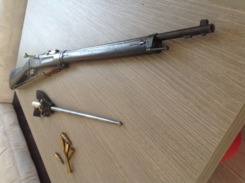

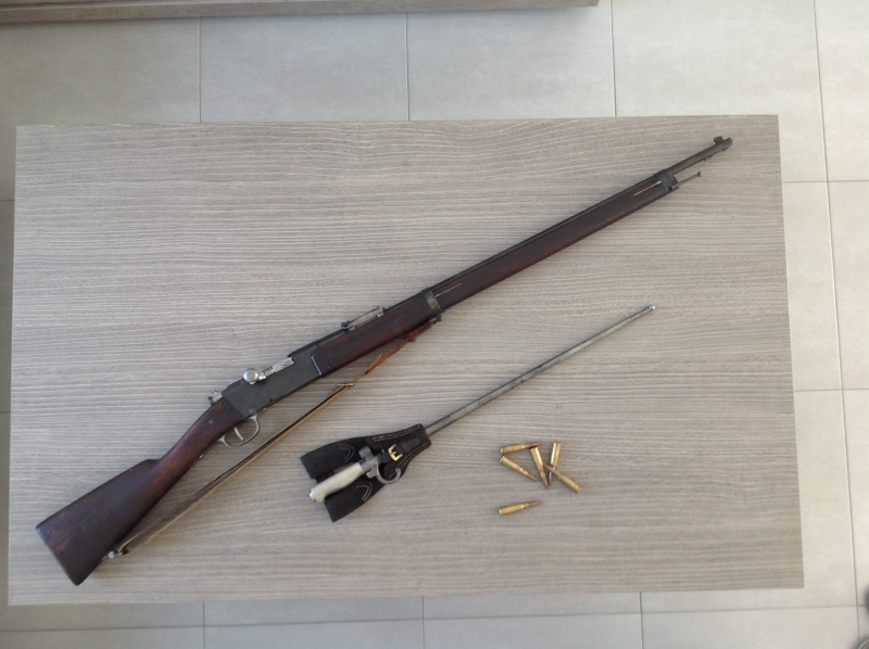

Pour mon premier sujet, je poste mon Lebel de la Manufacture d'Armes de Tulles, sorti d'usine en mai 1915 comme l'atteste le macaron de crosse. Il est dans un superbe état, tout au numéro, non modifié pour la balle N, et bien sur non neutralisé, avec sa bretelle ersatz. Cependant je me pose une question au niveau d'un marquage qui se trouve sur le champ inférieur de la crosse (entre le pontet et le battant de crosse), que je ne connait pas et que je n'ai jamais vu. J'espère que les experts de l'identification pourront m'éclairer. Voici les photos. En attendant je vous remercie. bien cordialement, Adrien.
Voici les marquages en questions, il est écrit 93/1425.
Merci beaucoup.
Merci beaucoup.

Seule la crosse date de 1915, les Fusils 1886 ne sont plus fabriqués neufs depuis 1904 après cette date ce n'est que des remises en état ou des remontages. Quelle est l'année du canon ? quel est son numéro ?

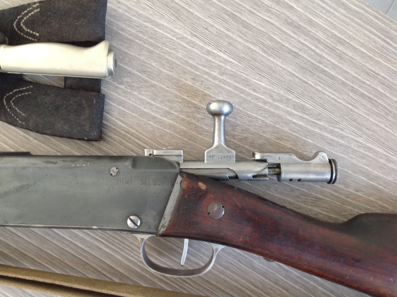

Sur le mien comme sur le tien il y a un marquage sur l'extrémité du levier de culasse, sur le mien c'est :
1
U89
7
quelqu'un connait-il l'origine de ce marquage ?
1
U89
7

Si, fabrication à Tulles d'environ 200 000 Lebel durant la grande Guerre.
Re: Lebel Manufacture d'Armes de Tulles, mai 1915
lamiral a écrit:Seule la crosse date de 1915, les Fusils 1886 ne sont plus fabriqués neufs depuis 1904 après cette date ce n'est que des remises en état ou des remontages.
Erreur souvent répétée d'un ouvrage à l'autre. La fabrication a semble-t-il été effectivement arrêtée vers 1904 (pas de Lebel militaire connu avec une date postérieure à 1902), sans qu'il soit prévu de la reprendre.
Seule Tulle avait encore l'outillage nécessaire pour le Lebel en 1914 (la MAC et la MAS étaient passées au tout Berthier) et dimensionné pour assurer des réparations, pas une production neuve.
Le programme voté le 15 juillet 1914 prévoit 79 000 carabines et mousquetons, mais aucun fusil.
Oui mais voilà, le début de la campagne ne se déroule pas comme prévu, les stocks ne vont pas suffire et il faut se remettre à produire rapidement en quantité.
Il n'y a plus que 3 600 employés dans les 3 manufactures, contre 30 000 en 1890.
Le 30 octobre 1914, ordre est donné à la MAS et à la MAC de fabriquer le fusil 1907. On sait qu'il sera transformé en 1907-15 et commencera à être produit en février-mars 1915.
Des Lebel sont montés avec des pièces tenues en stock, donc nécessairement en petites quantités :
Environ 700 d'août à novembre 1914. Il faut aussi consacrer ce stock à réparer les armes qui reviennent du front : 6000 Lebel par jour en novembre 1914, dont 3 500 en manufactures.
Le 4 décembre 1914, ordre est donné de produire le 1874 M14. Il nous reste 1 600 000 fusils sur le front et 550 000 à l'intérieur (contre 2 880 000 à la déclaration de guerre). 97 Lebel sont fabriqués ce mois-là à Tulle. 61 en janvier 1915.
Les réparations en manufactures diminuent, au profit des réparations dans d'autres ateliers ou de productions neuves : 2 500 fusils renvoyés par jour pour réparations en manufactures en janvier 1915, environ 1 500 par jour les mois suivants.
Les effectifs des manufactures remontent à 14 000 personnes en mars 1915. La production de pièces détachées de Lebel augmente, mais aussi les productions neuves. En décembre 1915, 800 Lebel sont produits par jours, soit un total mensuel d'environ 20 000 Lebel sur 56 000.
Un total de 217 407 Lebel sont fabriqués pendant la 1ère guerre mondiale (si on en croit un article de 1922). A la reprise de la production , on doit être vers le numéro de série SR 5000.
Entre 55 000 et 80 000 fabriqués en 1915,
Entre 85 000 et 110 000 en 1916.
Au moins 17 000 en 1917.
Plus ou moins 50 000 entre 1917 et 1920.
Si le numéro de série de l'arme présentée est avant SR 85000, ça colle avec la date de la crosse.

Etrange le chien à double accrochage en 1915 et les numéros en dessous de la crosse.
Très belle arme. Félicitations.

Merci beaucoup pour vos réponses rapides et très précises, merci Alamas.
Mon Lebel a effectivement un numéro inférieur à 85000 car c'est AE 71685. Le canon est bien daté 1915. Il y'a également des numéros sur le levier de culasse, je vais vous montrer la photo. Le numéro 93 de gravé dans le bois a t-il un rapport avec la modification de 1893?
Un grand merci à vous tous.

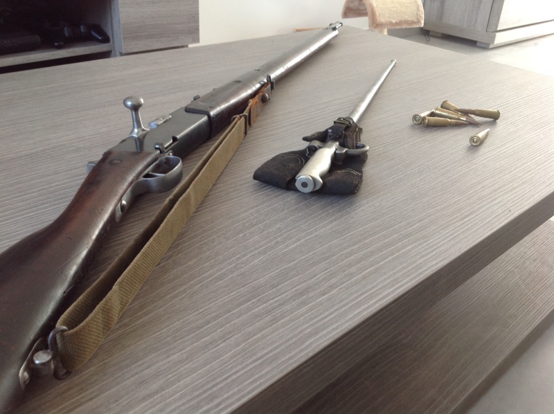

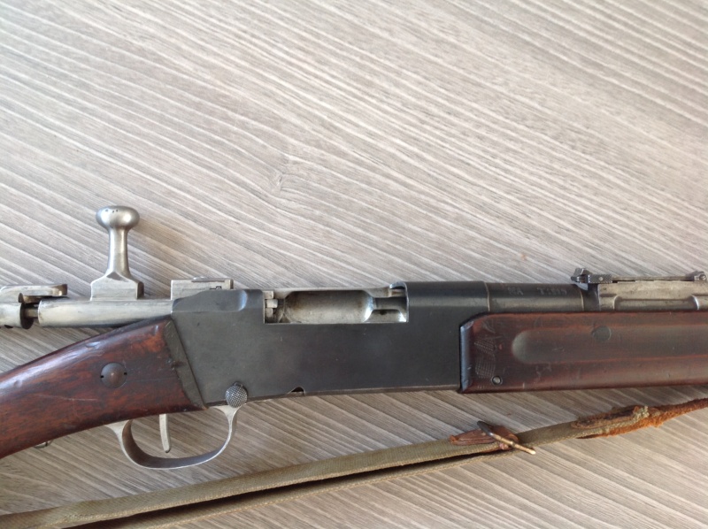

Voici des autres photos:

Quand j'ai dit inférieur à SR 85000, je veux dire compris entre SR 5000 et SR 85000.
AE ? C'est un matricule de Châtellerault et pas de Tulle. Normalement de 1892. Bon, arme recanonnée en 1915 (voir boîtier changé, qui peut donc être marqué Tulle au lieu de Châtellerault). Par contre, le poinçon de réception sur la crosse de 1915, dans ces conditions, ça colle pas vraiment.

Sinon personne n'a une idée pour les marquages sur les leviers de culasse ?

Elle est bien sympathique cette bretelle ersatz

Je crois apercevoir les lettres J. C. et L. sur le poinçon de crosse. Est-ce bien le cas? Quelles sont les lettres sur le canon? (J) (B) ou autre chose?
1
U89
7
Peut etre un code de fonderie mais laquelle?

Alamas, j'ai regarder les lettres sur le canon, il y'a un J un B et C C entourés chacun dans un petit cercle. Effectivement, les marquages sur le macaron sont bien J C L. A quoi pouvaient correspondent ses initiales?
Vous ne savez pas l'origine des marquages 93/1425?
Merci beaucoup à tous.
Adrien.
Merci pour vos commentaires, c'est vrai que c'est une arme magnifique pour un siècle!
Adrien.

Je suis infiniment désolé de te dire que le poinçon de réception de ta crosse est un faux, probablement inspiré par la date du canon de remplacement. En partant d'en haut et en faisant le tour dans le sens des aiguilles d'une montre, à cette époque à Tulle, le marquage aurait dû être : mois, B, année, J T.
Faudrait que je regarde ce que j'ai comme poinçons de réception dans ma base de données photos, mais cette combinaison de lettres a peut-être été inspirée par un poinçon d'une arme de la MAC. Elle n'a en tous cas rien à faire sur une arme supposément produite à Tulle en 1915. Cela n'enlève rien au reste de l'arme, mais c'est dommage que certains se sentent obligés de rajouter des macarons de crosse.
Pour répondre à tes questions, au moins en partie : CC, code du fornisseur de l'acier, Cie des forges de Châtillon, Commentry et Neuves-Maisons.
(J), initiale du Directeur de la MAT à l'époque, le Lieutenant-Colonel Louis Jourdan.
(B) est l'initiale du contrôleur des armes à feu à Tulle à cette époque (inconnu à ce jour).
Il n'est pas totalement obligé de retrouver les mêmes lettres sur le macaron de crosse, si par exemple Directeur ou contrôleur ont changé ente la date d'épreuve du canon et celle de réception de l'arme.
La troisième lettre que l'on trouve sur le macaron de réception, c'est bien sûr l'initiale de la Manufacture (T pour Tulle, qui fait pendant au MA T du côté droit du canon).
Concernant le marquage 93/1425, ça ressemble très fortement à un n° d'inventaire de collection : 1425e objet entré en collection au cours de l'année 1993.
La pièce sortirait-elle d'un musée...
