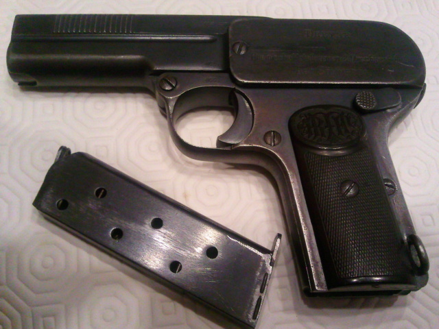

Voici une arme interessante découverte chez un armurier qui ne figure pas dans ce forum et qui semble être réglementaire étant dotée du poinçon de réception de l'armée allemande...
J'attends vos observations.
Place aux photos.

Ci-dessus le poinçon de réception militaire...mais D ou B gothique ?

Alors voilà pour les photos.
Le lien ci-dessous donne quelques explications sur cette arme d'officier allemand de la Grande Guerre.
http://unblinkingeye.com/Guns/07Dreyse/07dreyse.html
Soit dernière variante du premier modèle.
L'étui d'origine est de 1916 et mérite d'être identifié dans son affectation régimentaire.

Celui là a été règlementaire, c'est indiscutable.
Par contre, le poinçon N couronné dénote un passage au banc d'épreuve commercial/civil de Sühl. Et après 1912, si mes souvenirs sont exacts car avant cette date, ce sont les lettres B,U et G qui sont utilisées.

Bel exemplaire ... avec son étui, de plus !
L'armée allemande en a accepté environ 120000 "bons für le service" durant la Grande Guerre.
Le tien porte un "B" gothique, mais d'autres lettres de réception ont été utilisées.
On trouve ce pistolet dans des étuis présentant des variantes de fabrication (passant droit, par exemple ...)
J'en ai eu plusieurs, et je m'en servais parfois comme test avec les m'as-tu-vu qui se la pétaient en prétendant tout savoir démonter ...

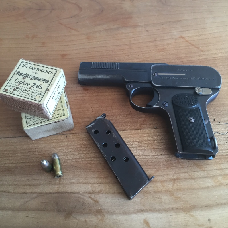

J'ai un souci, avec cette arme:
![Dreyse modèle 1907 Photo531](https://i.servimg.com/u/f79/18/62/29/63/photo531.jpg)
![Dreyse modèle 1907 Photo530](https://i.servimg.com/u/f79/18/62/29/63/photo530.jpg)
Ça "cycle" pas!
J'incrimine le chargeur.
L'alimentation (graillage) n'est pas évidente. J'ai du mal à trouver le positionnement de la cartouche par rapport aux lèvres du chargeur.
Par contre, une fois "graillé", si je pousse les cartouches, elles avancent & sortent (s’éjectent, même) facilement du chargeur.
Au tir: L'alimentation de la première cartouche semble se faire sans problème.
Pan! Pas de soucis, l'étui s'éjecte.
Mais: soit la seconde mun' est chambrée, mais l'arme n'est pas armée. Soit l’alimentation se fait mal. (pour ce deuxième cas, c'est surtout si la manipulation se fait manuellement: on tire la culasse en arrière, on relâche)
