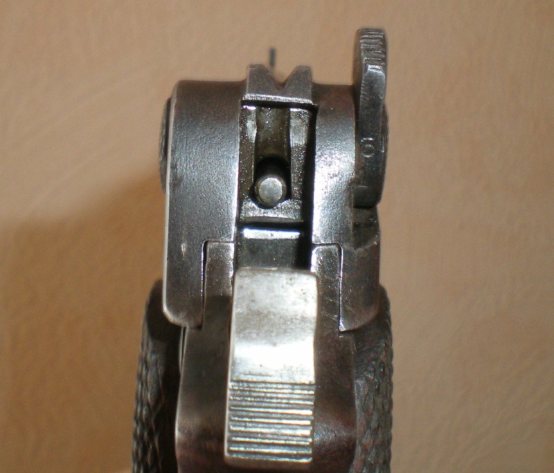

Bonjour à tous
Présentation rapide du petit dernier, le "Star 1914" modèle troupe en 7.65.
Helix a déjà tout dit là https://www.tircollection.com/t1436-pistolet-star-1914
donc, place aux photos directement
D'abord les profils
Puis, dessus, dessous
Et enfin, les marquages (un peu effacés, mais vu son âge, on va dire que c'est un signe d'entretien vigoureux, on se console comme on peut)
Voilà, voilà.
J'ai par contre une question pour ceux qui l'utilisent ou qui l'ont utilisé, est-ce que la culasse reste ouverte après le tir de la dernière
cartouche ou pas ?
Sur le mien ce n'est pas le cas et j'aimerai savoir si c'est normal.

J'ai trouvé la visée un peu déroutante, principalement à cause de la sécurité qui en position de tir se trouve faire saillie à coté du cran de mire
ce qui est un peu dérangeant mais bon....
