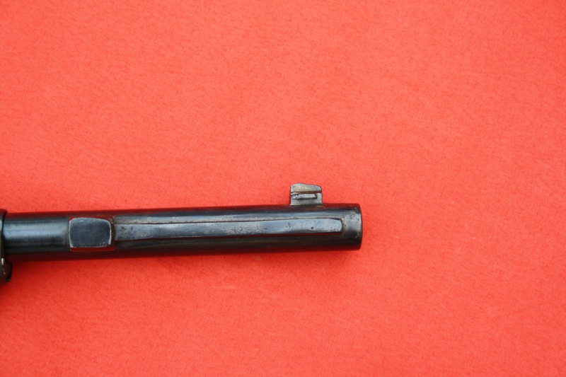

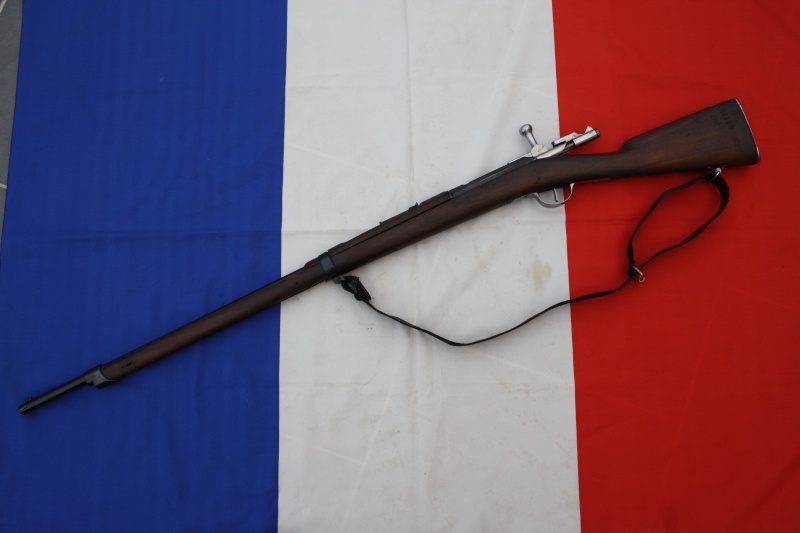

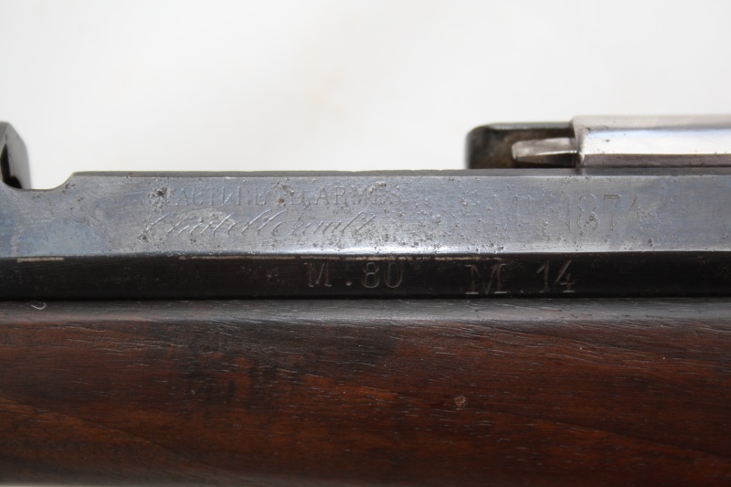

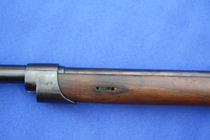

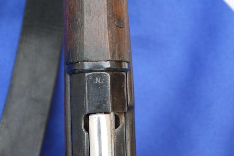

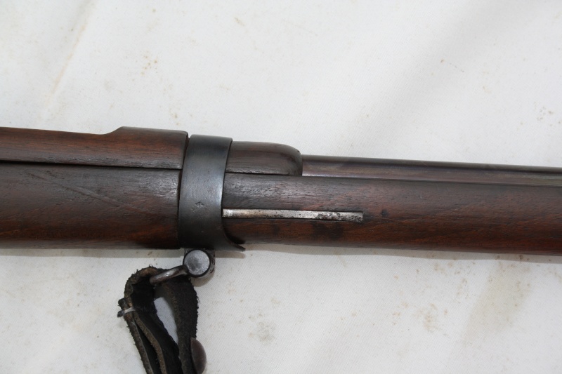

Je vous en avais parlé la semaine dernière , voici quelques photos de mon fusil Gras M14 .
Il est au numéro et en très bon état général mis à part quelques piqures sur le boitier au niveau des marquages  mais qui sont moins profondes que ne le laissent apparaitre les photos .

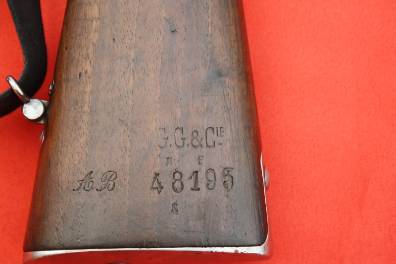

Ce fusil est quand même source de questions auxquelles je n'ai pas de réponses . Origine du canon ? Marquages sur ce dernier et la crosse ? Et surtout le canon lui même ! Il est bien en 8 Lebel mais il est plus court de 15 mm que la normale et son guidon me parait suspect ?
En espérant que les pointures du forum pourront m'apporter quelques réponses , place aux photos .
A noter que cet ancêtre a été modifié N !

Voilà qui illustre splendidement ce sujet débattu auparavant :
 https://www.tircollection.com/t23518-fusil-lebel-et-gras-m-14-produits-pendant-la-premiere-guerre
Ce canon supporte à l'envie des marquages montrant l'implication de l'industrie privée stéphanoise dans les productions de guerre :  Grivolat, Gerest et Cie, la Manufacture Française d'armes et Cycles et enfin le banc d'épreuve civil de Saint-Étienne.
Le tenon de baïonnette a aussi une drôle de tête.

Message  HELIX Dim 26 Avr - 15:32
Alamas a écrit:Voilà qui illustre splendidement ce sujet débattu auparavant :
Ce canon supporte à l'envie des marquages montrant l'implication de l'industrie privée stéphanoise dans les productions de guerre :  Girolat Gerest et Cie, la Manufacture Française d'armes et Cycles et enfin le banc d'épreuve civil de Saint-Étienne.

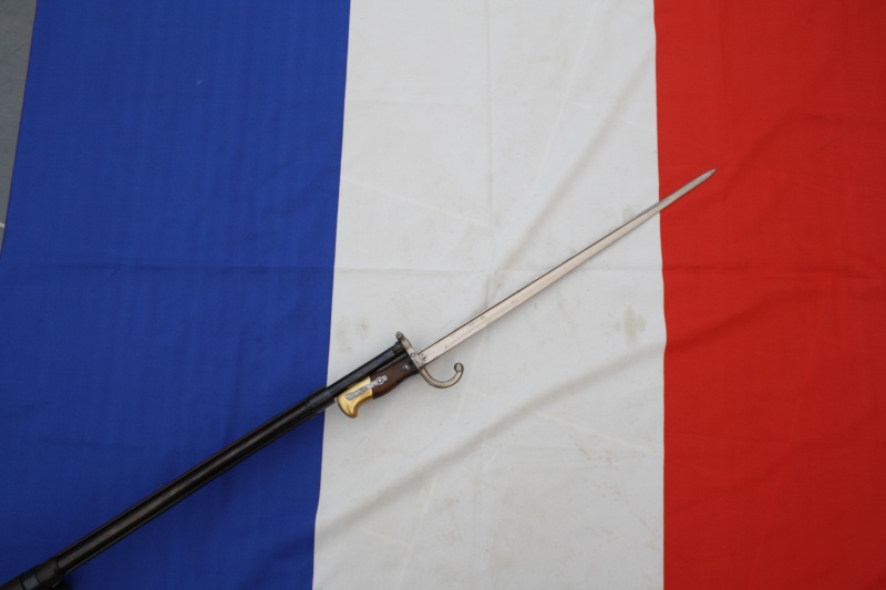

Fusil Gras M14 72113
Et pourtant la baïonnette réglementaire s'y adapte parfaitement sans jeu .

Message  HELIX Dim 26 Avr - 15:59
Question Hypothèse , mais ça ne reste qu'une hypothèse : le canon utilisé ne pourrait il pas être un du modèle 1902 ce qui correspondrait à la différence de longueur . Question
Fusil Gras M14 242827 Fusil Gras M14 335982 Fusil Gras M14 335982
Nombre de messages : 23906
Fusil Gras M14 Empty Re: Fusil Gras M14
Message  oxi81 Dim 26 Avr - 16:26
Ça reste dans la logique du  possible d'après moi.
On devait faire feu de tout bois pour recanonner ces Gras en 8mm.
Donc pourquoi pas le canon d'un modèle 1902?

Message  Conservateur Jeu 30 Avr - 0:34
effectivement une belle pièce qui vient illustrer des propos que nous avions échangés sur la production des ces M14.
La Manufacture Française d'Armes et Cycles qui produit des canons pour Gerest Grivolat et Cie pour lui permettre d'honorer sa commande !
Je me lance… en demandant si l'image des poinçons pourrait figurer dans un ouvrage ? avec le consentement de son propriétaire bien entendu !

Message  Invité Jeu 23 Juil - 3:18
Bonjour Jérôme,
Je pense que le tenon de baïonnette a été meulé afin de dissimuler le numéro qui doit être différent. C’est dommage d’autant plus que c’est tout à fait normal.
Qui qu’il en soit, c’est une belle pièce. J’attends le mien.
Message  HELIX Jeu 23 Juil - 3:27
rl69 a écrit: Bonjour Jérôme,
C'est tout à fait probable et d'autant plus dommage que le numéro du tenon ne correspond jamais avec le reste dans cette version M14 .
