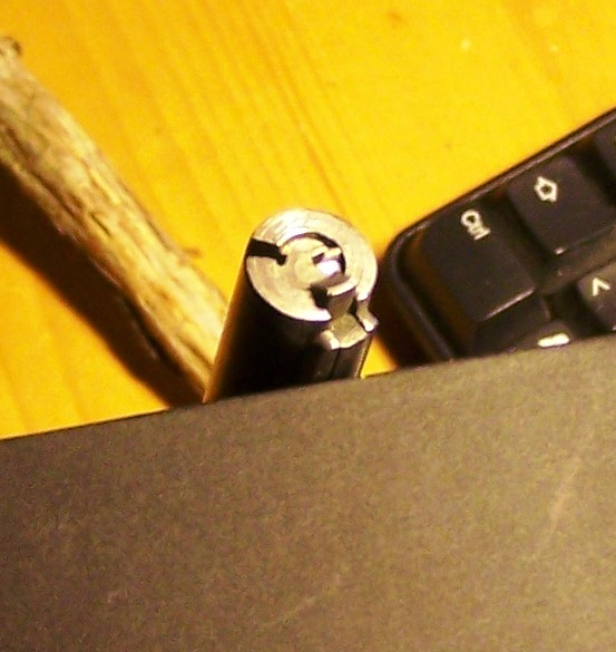

Ensuite visser l'écrou central qui permet de resserrer le ressort de percuteur. L'axe central qui va frapper le percuteur passant au centre de cet écrou, c'est pas toujours simple.
![lampagyar Femaru Culass10](https://i.servimg.com/u/f19/15/67/80/75/culass10.jpg)
Faut se fabriquer un outil adhoc ou y aller d'une manière ou d'une autre. Comme ci dessous, avec l'écrou en question
