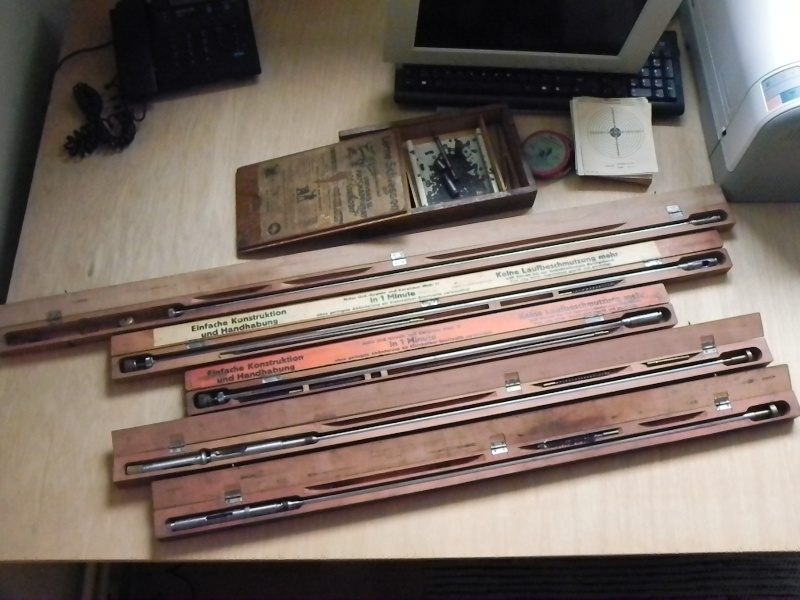

jm45 a écrit:C'est pour tirer à 50m, pas d'autres distances possibles avant septembre certainement.
Une petite conversion pour tirer en .22???  K31 ET TUBAL 5000 942193
K31 ET TUBAL 5000 Dscn4910
