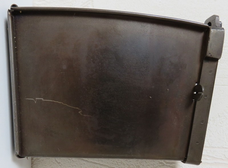

bonsoir,
sachant qu'il y a des copies j'aimerais avoir vos avis pour celui ci.
Il y a un marquage sur la planchette élévatrice, un poinçon ressemblant à une couronne et le chiffre 59 à côté.
Merci d'avance.

bonjour
j ai regarde aussi et je pense a une copie peut être ancienne avec une planchette elevatrice de g98 d ou le numéro de l arme
après ça fait longtemps que je n ai pas eu de vrai devant les yeux et je ne suis pas trop cale en accessoires

Re: Chargeur gewehr 98
Repro aussi, on en voit sur egun de tps en tps à la vente , avec ou sans le lettrage qui y est normalement apposé .
Déjà la patine signe l'objet .![salut](/users/2915/75/04/29/smiles/3207067574.gif)
merci à vous...trop beau pour être vrai !
Cdlt.
Cdlt.
