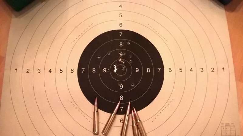

Pourquoi le 11 canne-à-pèche?
Pour moi, parce qu'on voit trop de 31. Je suis le seul au stand à sortir un suisse non-31
Esthétiquement, je trouve le 31 (et le Mq11...) moins équilibrés.
Sa culasse est une sculpture!
Je ne peux pas comparer davantage, je n'ai jamais tiré au 31... Mais mes yeux apprécierait sûrement son dioptre....
La meilleure recette que j'ai trouvée pour pousser une Speer 168 grains, c'est 2,72g de N140 ou 3,00 g de N160 (je n'en suis qu'au début de l'escalier pour la N160).
Les étuis ressortent franchement crados mais la dispersion n'est quasiment due qu'au tireur (Très peu de dispersion horizontale. Par contre, la dispersion verticale...à 100m
A 50m, je vois bien la cible, ça donne ça (5 cartouches + 5 cartouches serties qui sortent du groupement):

Moi aussi j'aime les cannes à pêche.
Mais sa viése est top, bien mieux que celle de mon Mosin.
Un tir à 100 m (etui PPU, Amorce Winchester LR - Tubal 5000 43 grains - balle partizan HPBT 168 grains)

Argh!
Comment agrandit-on ta photo?

Voilà
20 cartouches ( 5 ou 6 pour régler le guidon)

D'où l'intérêt d'avoir de bons yeux
As-tu trié tes Partizan?

Oui j'ai simplement trié par poids. A mon grand étonnement pas de gros égard.
6 à 166 grains
11 à 169 grains
Le reste à plus ou moins à 168 grains à plus ou moins 0.5 grains.

Quand même...
Sur les Sierra, j'ai constaté 0 d'écart et +/- 0,2 grains sur les Speer.
Ca ne t'empêche d'avoir un résultat correct
