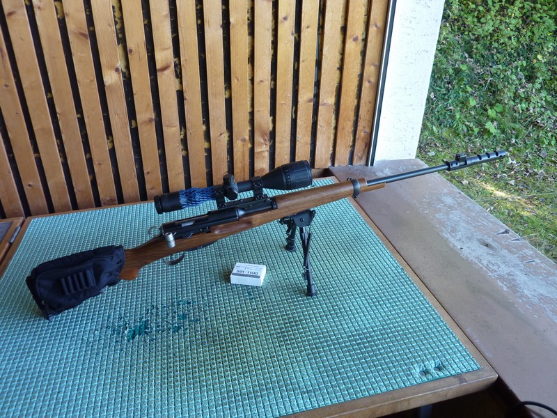

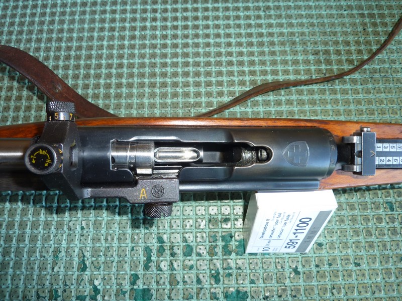

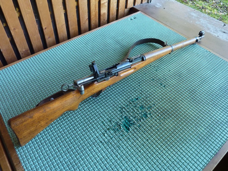

J'avais pas forcément envie de vous en parler un jour (parce que on vous en parle beaucoup de nos 31); mais je me dis que en ces temps maussades ( je parle de la pluie qui frappe mes fenêtres évidemment), un petit rayon de soleil sur les fondamentaux pourrait faire du sens et nous remettre du plaisir au cœur.
Il y a quelques mois j'ai trouvé après pas mal de recherches ce 31 en 22lr. C'est une conversion Lienhard "normale" sur k31 bois hêtre de 46. Beau bronzage, tout au n° (aussi le chargeur mais sans ressort et plaque les douilles retombent dedans).
L'avant de la fenêtre a été agrandi pour faciliter l'éjection des douilles, et le métal autour de cette zone montre les traces de dé-trempage / re-trempage. l'éjection se fait avec le percuteur qui reste en pression sur lequel vient buter la douille. Accompagné d'un dioptre W+F marqué d'un "A" extrêmement rare semble t'il. En fait strictement le même que le Jef a présenté il y a quelque temps dans un de ses posts.
Le Bois a souffert je vais le refaire dès que j'aurai un moment (et de la gomme laque !
message subliminal)

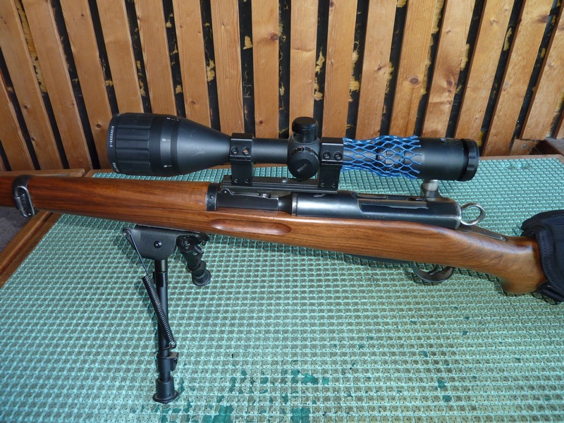

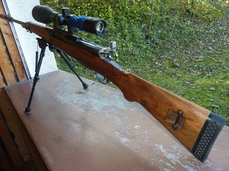

L'avantage de ces conversions c'est que cela va ailleurs alors je me suis dit tiens je vais aller rigoler avec mon 31 mode sniper que je me suis fait il y a 2-3 ans.
Bipied, plaque de couche, appuie joue, lunette, frein de bouche, bois entièrement refait avec enlèvement de matière et canon flottant.
Et bien aucun problème cela se monte en un rien de temps et hop on envoie de la 22 J'ai pris de la rws match peut être pas la plus adaptée faudra que je cherche.
Bon j'ai du re-réglé la lunette normal et puis je bouge beaucoup cela se ressent sur les résultats faut dire que je ne pratique pas énormément le tir couché et puis allez savoir j'ai comme un appendice ventral rond qui me gênait pour m'allonger sur la stalle pff... on n'a plus 20 ans.
Bon et puis pas de plaisanterie sur la capote bleue hein ! elle n'est là que quand je tire pour que les douilles GP 11 ne tapent pas ma lunette.

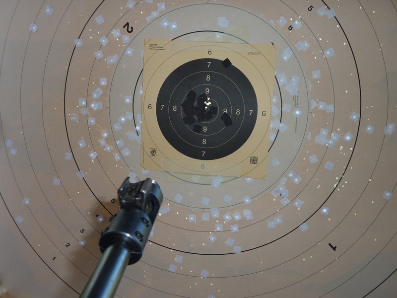

Bonjour Vmax sixcentseptentemoinsquatre,
le carton est a 50 M ?

BERNEX a écrit:Bonjour Vmax sixcentseptentemoinsquatre,
Oui malheureusement il n'y a pas de 100m chez nous donc c'est du 50m et il y a 10 coups dans ce carton.

N'est-ce pas une féministe américaine qui disait que "la différence entre un homme et un enfant, c'est le prix des jouets"?
C'est bien le même dioptre avec ce "A" qui reste un mystère. Mais j'ai une piste...
( https://www.tircollection.com/t13465-le-schmidt-rubin-k31-en-22-avec-dioptre-please ).
Je suis tout "tétonné" qu'un bipieds d'apparence aussi frêle et pareillement centré permette cette précision! :chinese: Sans doute le tireur y est-il "un peu" pour quelque chose... Même s'il a troqué ses poignées d'amour pour une valise entière!

Re: Un K31 en Lienhard 22lr transformé sur K31 Sniper
c'est un bipied harrys
http://www.harrys.fr/product/nature-3

rebonjour Vmax,
pourrais tu mesurer hauteur et largeur de ton tir ,siouplait? H+L
je comparerais avec le mien . merci

H20 L15 mm 10 balles 50 m RWS rifle match S , appui avant ,dioptre, Lienhard 57 ;

Chouette
La .22 ne décoiffe pas particulièrement... alors le frein de bouche, ça apporte vraiment ou c'est "décoratif"

BERNEX a écrit:H20 L15 mm 10 balles 50 m RWS rifle match S , appui avant ,dioptre, Lienhard 57 ;
Je n'ai pas gardé le carton c'était il y a une ou deux semaines mais avec la photo et un carton entre les mains je pourrai te dire. Je regarderai au stand lundi pour mesurer.
Le carton n'est pas extra de ce que je pensais je bouge de trop; j'aurai aimé à 50 m un seul trèfle surtout avec la lunette. Les tireurs petit calibre chez nous a 50m ont une cible ou le 10 c'est a peine plus grand que le trou d'une 22 et c'est mouche 8 fois sur 10 j'en suis très loin et il sont en dioptre
Mes mun c'était du rws match pistol

Baccardi a écrit:Chouette![]()
Le frein de bouche c'est pour quand je tire la gp11 avec ce 31. Là avec le canon 22lr Lienhard mis dedans je l'avais dévissé pour le tir.

BERNEX a écrit:rebonjour Vmax,
Alors en regardant très précisément et en mettant la photo a l'échelle H21 X L11mm tir sur trépied sans appui ou sac arriere RWS pistol match canon conversion Lienhard et lunette Hawke Eclipse 3-9x50AO IR.

bonjour Vmax799
(c'est 666+Tva!)
donc au vu de ton groupement,que ce sois retubé, ou canon "classique" ,ben ça se Vaud !!!!!
on est pas encore au résultat canon Match ,mais c'est fort honorable; Dès que je peux ,j'essaye de trouver un ring plus adapté,car celui que j'ai en ce moment et trop petit en diamètre ,et je ne vois pas très bien le centrage cible.
pour un tir lunette très précis, il vaut mieux privilégier ,AMHA, un crosshair;
Une question : sais tu a combien est ta détente ,en poids ?
la mienne est a 600 grammes ,et c'est un régal, y pas de faute de lâcher !!
J'ai une autre cara 22 reglo, et la la détente est pas préparé ,et a 2,2 Kg, je tire constamment a droite ,et je reprend le Lienhard, et hop, centré . étonnant , non ?

BERNEX a écrit:bonjour Vmax799
(c'est 666+Tva!)
J'avions pas fait attention à ta question
Alors clairement très lourde la détente et foireuse à souhait du au fait que j'ai monté sur ma base sniper le tube et la culasse du 22 et que cela matchait pas trop bien ensemble au niveau de l'accroche.
J'ai prévu de regarder cela parce qu y'a pas de raison que cela fonctionne si mal et cette conversion Lienhard elle le Vaud bien
Vmax 719.28 Parce que c'est 8 % chez nous la taxe de la valeur qu'est ajoutée et que c'est pour cela que l'on dédouane quand on revient de faire des grosses emplettes de l'hexagone
@ Bernex
La fin de saison aidant j'ai ressorti la conversion Lienhard sur mon 31 modifié pour m'amuser un peu sur du 22 hunter.
Avec une vortex montée dessus le bipied et sac de sable ar, j'ai re sélectionné de la mun.
Au final, la Eley U et RWS Rifle match sortent du lot. A 50m Lunette déréglée pour pas trop taper la mouche et garder un point de visée visible ce qui importe c'est le groupement
Ce k31 avec la conversion 22 préfère les RWS RM; je vais maintenant travailler sa détente qui est trop dure et gratte.
La Eley est en 2.1 x 1.4 cm la RWS en 1.4 x 1.3
Merci Jef,
Cette conversion est meilleure que ma CZ452 et enterre le LG11 Olten qui ma clairement déçu je m'attendais à ce que ce soit le meilleur. Mais bon il est clairement extrêmement sensible a la position sur le trépied avant un poil plus en avant ou ar et les impacts se décalent

Vmax666 a écrit:@ Bernex
Joli, super matériel, et visiblement le tireur n'avait pas trop abusé des fêtes
