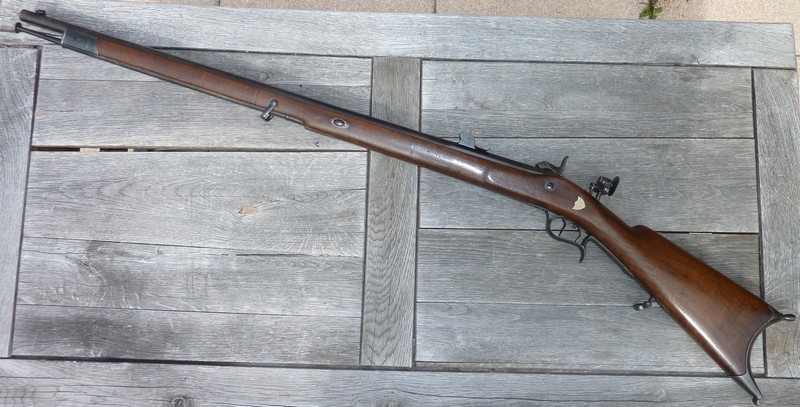

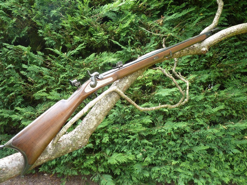

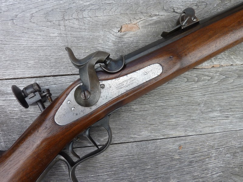

J’ai le plaisir de vous présenter la fin d’une quête souvent ponctuée de déceptions. Mais maintenant elle est là
La première arme longue réglementaire d’ordonnance Suisse: Une Carabine Fédérale Suisse 1851.
J'ai été la voir quelques jours avant mon anniversaire c'était surement le signe que ce serait la bonne.
D’une longueur de 1262mm, poids avec Baio env 5.2 Kg, calibre 10.4mm sur un canon de 840mm comportant 8 rayures de 0.225mm, 1 tour sur 900mm. Hausse à cadran gravé de 200 à 1000. Platine à double détente de type stecher. Pas de cran sur la noix; position armée ou repos.
Fabrication par Beuret Frères à Liège. L’assemblage de certaines était confié à différents armuriers Suisses. Celle-ci vient de mon canton; armurier Girard à Aigle et poinçon Vaudois.
La baguette qui m’avait beaucoup intrigué est certainement une civile ou celle d’une 1864 . Elle est Poinçonnée Beuret Frères Liège. Je continue de chercher.
Cette 1851 s’est vue adjoindre un dioptre à la fin de son service pour le tir civil ce qui peut expliquer le changement de baguette et la possibilité de ne pas rester au 2g de PN réglementaire. Les baguettes réglementaires possédant un arrêtoir limitant l'enfoncement de la balle juste sur les 2 g de PN au fond du canon.
Plus de baïonnette non plus il va falloir que j’en trouve une; comme il n'y a pas de n° de série sur ces armes cela n'est pas rédhibitoire. Enfin, il y a parfois des numéros d'ordre inscrits sur le bois ou frappé sur le canon par certains cantons.

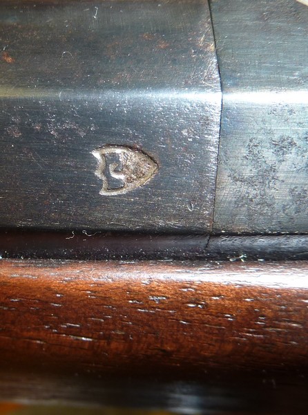

Il y a un insert en laiton pas courant sur le coté gauche; coquetterie d'un des propriétaires pour la différencier ? ou alors pour cacher une vilain éclat dans le bois ? j'espère savoir un jour.

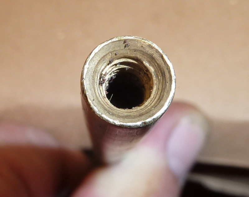

La lame interne de tenue de la baguette va nécessiter un petit nettoyage. Je cherche comment elle est enchâssée dans le bois pour ne rien abîmer en la sortant.
Les 2 moules présentés sont ceux d’un ami du club. Ils sortent des balles en 10.1mm trop justes pour la mienne cela arrivent de travers. Les billes à 50m font beaucoup mieux; donc un prochain accessoire à trouver ou à faire refaire dans les bonnes dimensions de mon canon.
Au tir c'est un régal; la double détente pour une arme crée en 1850 est superbe. L'arme est lourde mais je la trouve plutôt bien équilibrée en tir debout. Les retours de crosse meurtrissent l'épaule; il faut avoir les bonnes dimensions ou épauler décalé sur le haut du biceps

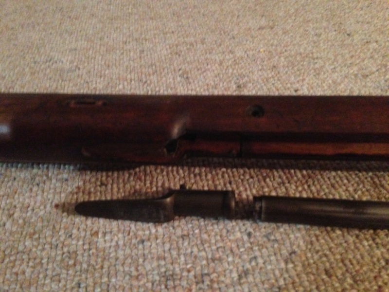

Le tube qui contient la baguette... il me semble qu'il faut retirer très précautionneusement l'embouchoir et cette pièce de metal sous la crosse et il sort tout seul.... mais faut y aller vraimement en douceur parce que le bois est très mince à ces endroits-là; j'ai joué l'exercice cet hiver et j'ai un peu oublié...
Je ferai des photos demain
Et une carabine vaudoise chez un vaudois, sensationnel !

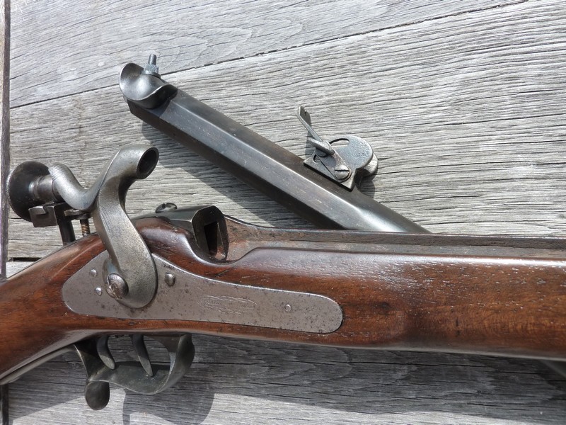

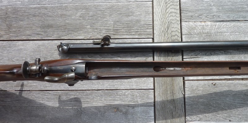

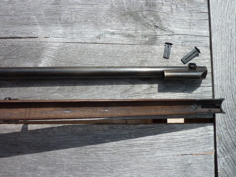

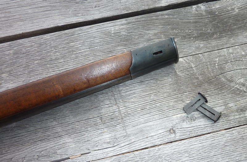

Bon, quelques (mauvaises photos)...
Pour retirer le tube qui contient la baguette, il te faut enlever le canon... afin d'accéder à une vis qui se trouve sous le canon et dans le fût qui retient cette pièce-là
L'ensemble se présentant ainsi
Le tube est simplement glissé à l'arrière dans cette pièce et à l'avant dans l'embouchoir

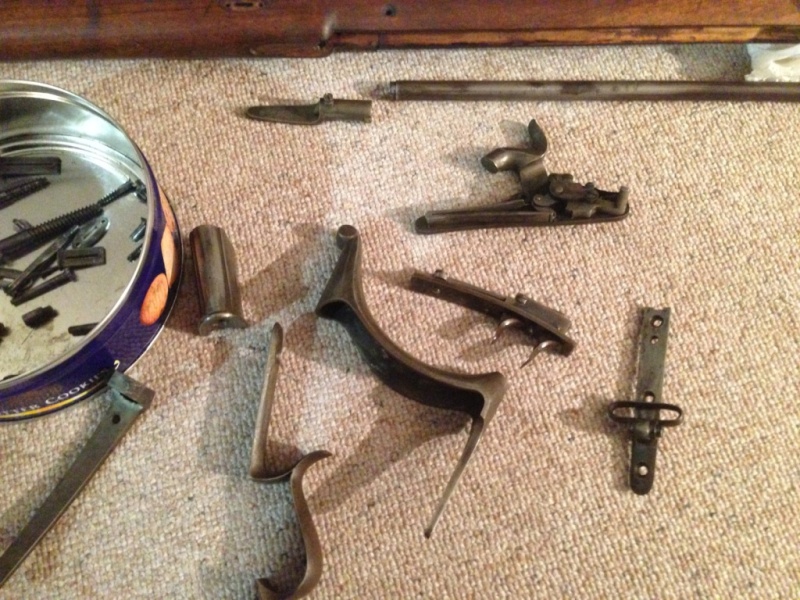

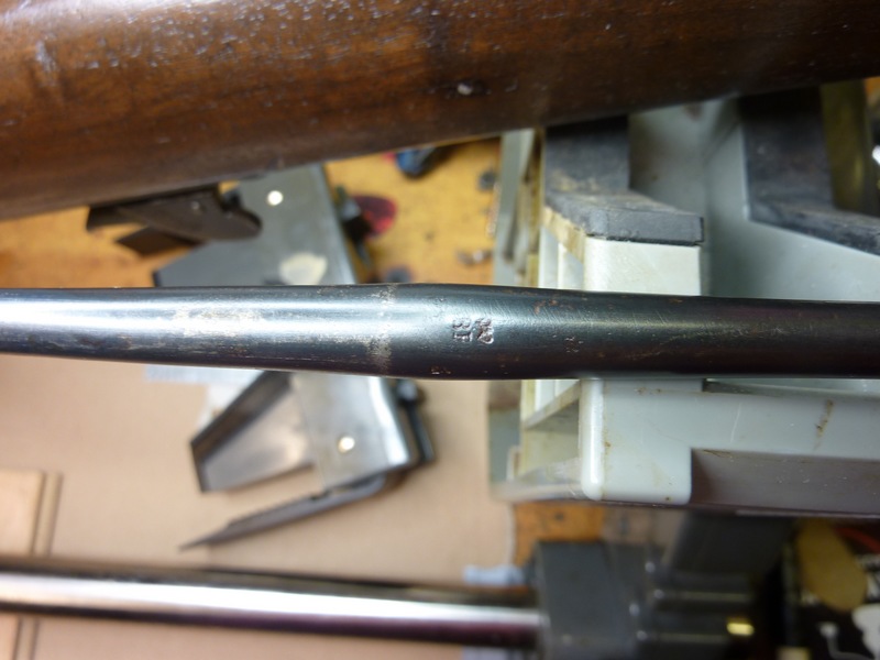

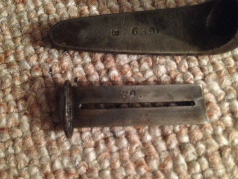

Ma mienne de carabine est à l'état de puzzle
Les plus grosses pièces ont le numéro complet, les plus petites, les deux derniers chiffres... certaines vis portent le numéro :twisted:
Mais la particularité de mon modèle, c'est sa culasse... qui en fait une arme à cartouche, et non pas à percussion
Et le stecher est coincé... et la culasse est coincée et de ces deux-là, je n'arrive pas en faire façon
... mais un jour, je les aurai

Je n'avais pas fait attention à cette petite phrase. La mienne est équipée de la même baguette.
Aurais tu une photo de ta baguette et aussi de l'autre extrémité: laiton ? avec pas de vis incorporé ? N° sur le rond de devant ?
Et si jamais en sais tu plus sur cette baguette lorsque tu as acheté cette arme ?
Pour le biceps oui mais les 2g on les sent bien a cet endroit
Il suffit de demander:
Baguette fer, bout en forme de tête de clou
Embout laiton fileté
tête diamètre 18mm, ni marquage ni n°
Longueur totale 82,5cm, pas de protège-bouche (perdu ou absent d'origine?)
Quand au biceps, avec 2 grammes de poudre et une balle de 20 grammes on est très loin du recul d'un Enfield ou Springfield cal .58 ou d'un réglo français en 18,2mm.

Ma baguette est identique

Pour info voici la baguette de la Fédérale 1864, qui à mon avis correspond plus à la baguette de Vmax666. Notez la légère enflure du bout et à une petite distance de la tête. Je pense que ceci centrait la baguette dans le canon sans trop alourdir la baguette tout en minimisant le contact avec les rayures.

Merci pour ces infos je pense que nous avons une baguette similaire en dimensions 82.4mm de long 17.5mm pour la tête avec pour ma part un n° 112 frappé dessus. Marquage Beuret frere Liege. Mais je ne voit pas si tu as cette augmentation de diamètre que l'on voit bien sur les photos de Fabian23 et de celle que je mets plus bas. Cette excroissance tombe parfaitement alignée dans l'embouchoir une fois la baguette rentrée
Je pense que Fabian a raison si celle qu'il présente est une 1864 alors la mienne est une 1864.

Je confirme, la baguette photographiée est bien une 1864. L'excroissance s'aligne en effet aux niveau de l'embouchoir, que se soit un embouchoir 1851 ou 1864.
La mienne n'a pas de renflement ni de marquage.
