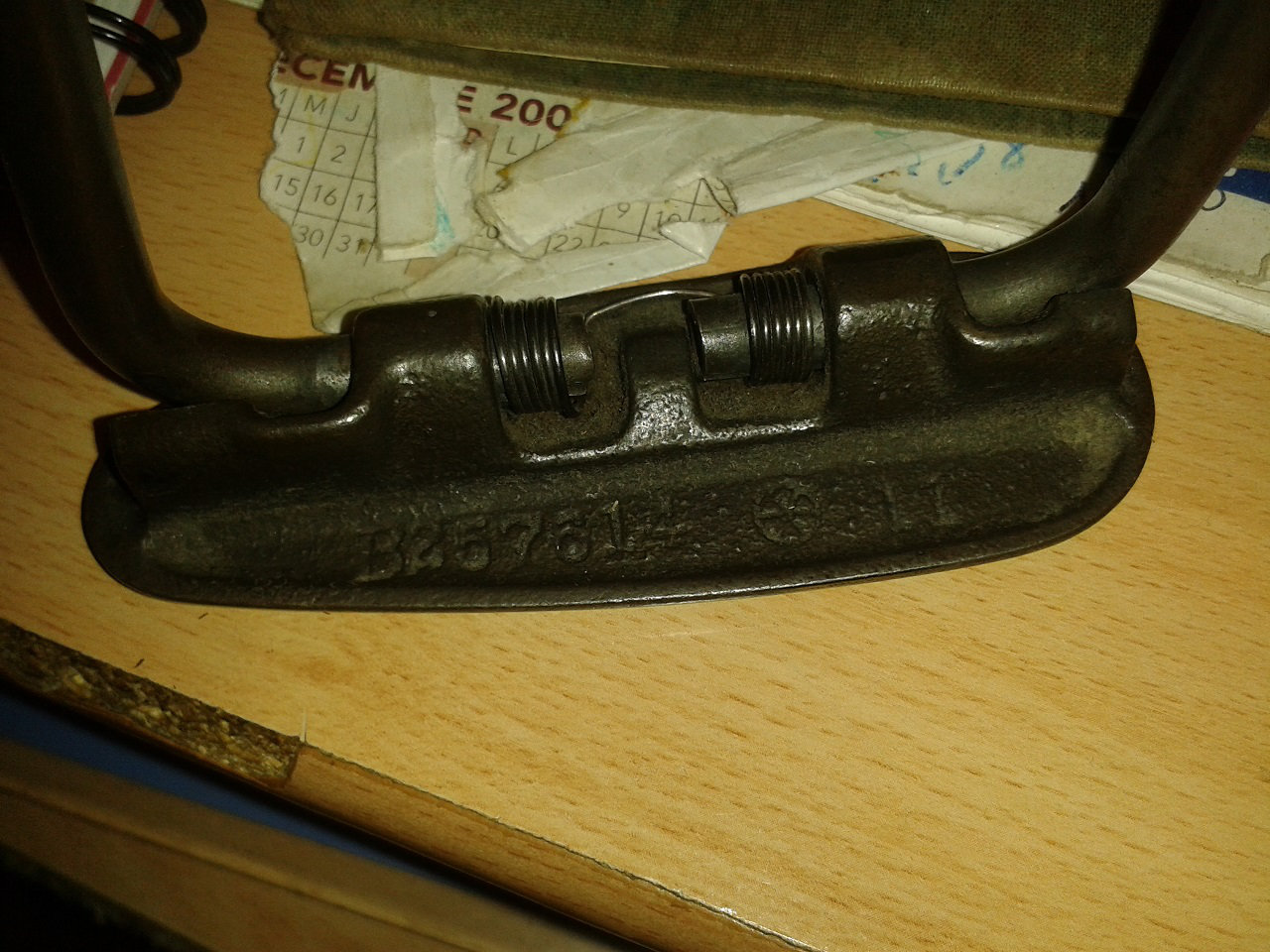

Je viens de trouver mon graal
après 15 ans de recherche, j'ai enfin réussi à me procurer une USM1 A1.
Une première type de juillet 42, avec tous les marquages qui vont bien, IO sur les bois, le P de property sur le fût, un petit numéro sur la plaque de couche et sur le boitier.
Pour l'instant je ne suis que collectionneur donc cette carabine est démilitarisée.
Un grand Merci à Michel, pour ces conseils de lecture.
Maintenant place aux photos

Aussi belle soit-elle, la A1 de notre ami n'a peut-être pas sa crosse d'origine ...
L'ensemble canon-Boîtier est cohérent, c'est a dire que la date du canon pourrait correspondre à la période de production d'un boîtier de cette série et à l'assemblage : juillet 1942. En fait, sur les listings compilés par le Carbine Club, on constate que des canons 7-42 ont été recensés sur des M1 aux n° compris entre le 1878 et le ... 22865 (avec beaucoup de "trous" il est vrai). Or, la production n'arrive au n° de la tienne qu'au début de septembre, et le 22865 se situe vers la fin de ce mois (chiffre de production de 24119 au 30 septembre). La tienne date donc probablement du début septembre 42, juillet serait exceptionnel, mais il y en a eu, alors pourquoi pas ... mais M1, pas A1 ...
D'après ce que l'on voit du boîtier de mécanisme, et notamment la sûreté quadrillée, celui-ci paraît également cohérent.
La très belle crosse A1, du premier type, avec son garde-main à rainure profonde, s'accorde parfaitement, en raison de son bel état, avec la mécanique qui est montée dessus, mais les premières A1 sont sorties en novembre 42, montées avec les mécaniques contemporaines de cette date, et il y a fort peu de chances qu'une arme sortie en juillet se soit vue équiper d'une crosse pliante 4 mois plus tard ...
La crosse n'est pas un remplacement, car elle porte le "P" cerclé des armes réceptionnées complètes.
Un facétieux pourrait avoir placé une belle mécanique sur une belle crosse, et l'ensemble présente plutôt bien.
On sait que le premier test d'endurance effectué par Inland avec 10 carabines M1A1, le 4-11-42, indique des n° entre le 36356 et le 54165. En additionnant les productions mensuelles de 1942, on arrive à 39624 à la fin octobre. Compte tenu des variations dues aux estimations et aux écarts souvent constatés, on peut considérer que la carabine 36356 des tests du 4 novembre 42 est une fabrication datant également du début novembre.
A priori, c'est donc râpé, cette mécanique est trop "vieille" pour squatter impunément une crosse de A1 ...
... mais sèche tes larmes, ami Grizzly, la doc est faite pour être épluchée !
Et qu'y trouve-t-on ?
Un beau tableau de production des M1A1, avec début de production en novembre 42, qui donne 2234 ex. produits ce même mois, et 2066 ex. en décembre, suivis de 9900 ex. en janvier 43, ce dernier total étant une estimation de "bar graph", autrement dit d'un graphique.
On a donc un total de 4300 ex. pour 1942.
Mais en fouillant, on peut dénicher les archives du premier contrat des M1A1 (W-294-ORD-830).
Et les détails de ce contrat donnent des indications qui semblent ne pas avoir été prises en compte pour établir le tableau ...
Il y est dit que la production des armes concernant ce contrat s'établit comme suit :
- 8230 ex. du 1er juillet 1942 au 7 janvier 1943 . La date du 1-7-42 est celle du début de l'année fiscale US, elle ne renseigne pas sur celle du début réel de production. Ce total POURRAIT être constitué de quelques exemplaires d'essai, de la production de 1942 et de la première semaine de 1943.
- 17155 ex. du 8 janvier au 7 avril 1943
- 31545 ex. du 8 avril au 30 juin 1943
Le total serait donc de 56930 ex. au 30-6-43. Ce chiffre est voisin du total estimé à 56700 pour la même date par le bar-graph.
Mais à bien y regarder, la production de 4 de ces mois est une estimation bar graph (dont la plus haute, 17000 ex. en mai), donc pas trop fiable ...
Par exemple, 19300 ex. en janvier et mars (pas de production en février), soit plus que le nombre indiqué dans le contrat, même si l'on tient compte du décalage de cadence de production, qui devait être plus élevée en première semaine d'avril qu'en première semaine de janvier.
La différence vient surtout de l'année 1942 : 4300 sur le tableau, 8230 sur le contrat. Il y a donc eu production avant novembre 42, car la différence (3930) ne peut pas s'expliquer par le rajout de la seule production du 1 au 7 janvier. En début de production, le nombre d'exemplaires réellement fabriqués est toujours inférieur à la quantité prévue dans le contrat, il varie selon le temps que met cette production à atteindre sa vitesse de croisière. À bien y regarder, les 3930 exemplaires peuvent très bien avoir été montés durant les 7 premiers jours de janvier, le travail ne consistant qu'à assembler la monture de A1 à la place de la crosse normale, car Inland a produit 34894 carabines en janvier 43 !
La production "pré-novembre 42" fait donc encore partie des inconnues, en l'état actuel des connaissances, et il est peut-être possible que des exemplaires de M1A1 aient été montés en juillet, Overton ayant effectué ses premières livraisons de montures A1 à Inland en juin 1942. Si c'est le cas, cela ne concerne qu'une très petite quantité d'armes, destinées aux essais.
Ta belle M1A1 est donc à garder en l'état, au chaud ... Mais il ne faut pas trop rêver ... Le seul truc qui m'étonne est cette équerre de hausse avec les œilletons au milieu de croix ...
Je peux t'envoyer en MP une fiche de pinaillage du Carbine Club, car si les pièces internes sont cohérentes, les détails peuvent les intéresser et faire bouger le classement ...
Et qui sait, ta carabine peut se retrouver "Carbine of the Month" dans un prochain bulletin ...
Le bulletin du Carbine-Club a hélas cessé de paraître en octobre 2015 ... c'est devenu un site : uscarbinecal30.com

Je me pose une autre question en observant les photos de Grizzly, as tu remarque ce que je crois etre un 10 sur la plaque de couche apres le numero classique ? (et non pas IO)
Ce numero que je crois etre le numero du moule est il normal sur donc un debut de production ? je veux dire, est ce que ces numeros de moule ont une certaine crhronologie et donc cette plaque de couche n aurait rien a faire ici, ou alors, ont ils ete produits tous en meme temps et montés n importe quand ?
Comme quoi rien n est jamais figé.

Re: USM1 A1
C'est une copie ou un remontage de bois reconditionné sur une fausse crosse ...
Le faussaire n'a même pas su recopier le bon n° de nomenclature (B257614) et a mis "P237614", au mauvais endroit, en plus ...
Pour Waldy, ces n° de moules vont de 1 à 12.
J'ai vu une fois une photo de l'atelier de fonderie où se trouvaient les moules, mais je ne sais plus où retrouver ça ...
Les plaques sont moulées par séries de 12 successives et ce n° n'est qu'une indication destinée à la localisation immédiate du moule au cas où surviendrait une anomalie génératrice de défaut et qu'il faille le changer rapidement (Time is Money ...)
Les plaques sont ensuite mises en vrac dans des bacs à roulettes, puis emmenées à un poste où les bavures de moulage seront meulées et les trous destinés aux extrémités des tubes de la crosse forés, avant de repartir vers un poste d'assemblage, où elle seront montées sans que personne n'accorde la moindre attention au n° de moule

voici le marquage sur la mienne

Oui, la mienne avait bien "l'astérisque" dans la plaque de couche, je crois que les copies ne l'ont pas...
