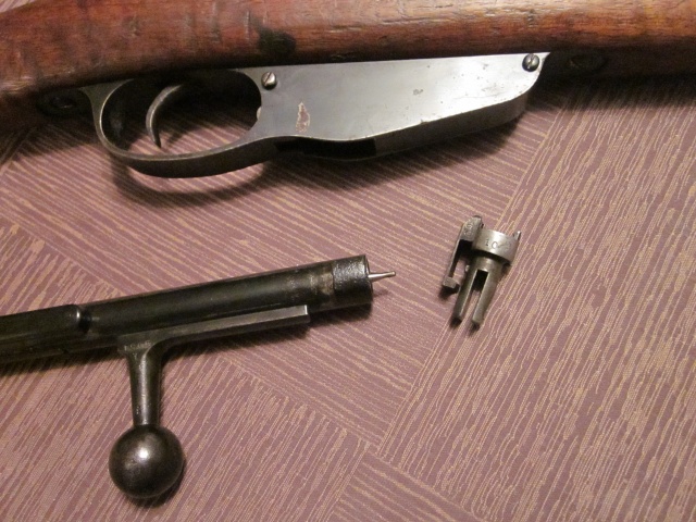

Hembrug 1917
Je posède un Hembrug 1917 et j'espère un jour pouvoir dénicher un extracteur afin de remplacer celui de mon fusil ; celui-ci a cassé au ras de la tête de culasse.

L'extracteur de ton fusil s'est brisé en chambrant une cartouche sans passer par le magasin .
C'est le coup classique pour ce type d'arme .
Pas simple à trouver les pièces de ce type pour une arme pas courante dans nos régions .

merci pour ces infos que je relis une fois de plus parce que, lorsque j'ai du temps libre, je réfléchi à la possibilité de refaire des cartouches pour mon Hembrug.
Un amis sur le forum m'a procuré le dit extracteur ce qui fait que mon Hembrug est enfin en état de tirer. Donc la possibilité de recharger des étuis se fait plus intéressante.
