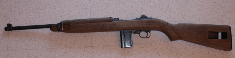

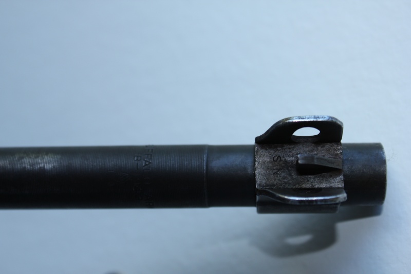

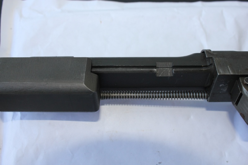

Nettoyage cet aprem, qqes photos :

l'intérieur était plus foncé à l'origine. Pas trouvé de marquage OI ou TN. Feder ?...

Je vais essayer de nettoyer un peu la bretelle. 1er type, kaki clair je crois.
Et une dernière pour la route :
Teinte USM1 National Postal Meter fin 1943... + question sur marquages pièces ! Img_4624
Je l'ai essayée cet aprem,  à 25 mètres. Très bon groupement, bien aligné à midi. Qqes petits soucis de chambrage  ( 2 sur 25 cartouches ) et d'éjection... mais pas été démontée et graissée depuis 70 ans. Demain démontage complet, nettoyage et graissage.

Message  gégé95 Jeu 03 Juil 2014, 23:27
Pour obtenir cette teinte rougeâtre, dans mon mélange huile de lin thérébentine je rajoute quelque goutes de teinture à bois rouge.
  Lé résultat rappelle la teinte américaine de certaines USM1 en cherry wood et autres.

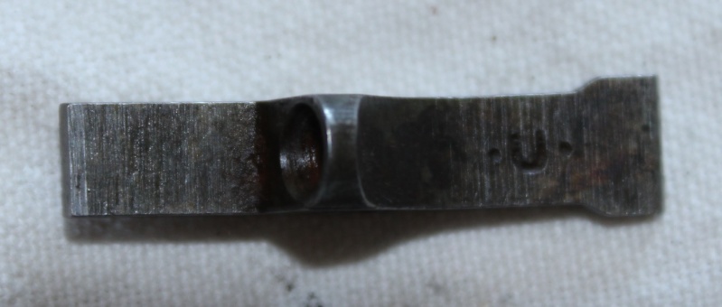

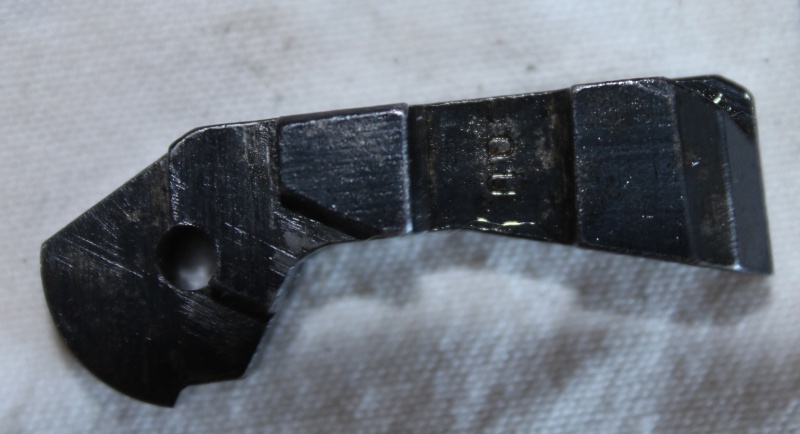

J'ai procédé au démontage complet. Toutes les pièces sont cohérentes, sauf trois...
Trigger marqué .U. (Underwood)
Sear peut-être marqué U aussi mais c'est très très léger, à peine visible
Hammer marqué QU, et là je sèche, rien trouvé à propos d'un tel marquage...
La "crasse" interne était la même à tous les endroits donc je ne penche pas pour un changement de pièces récent.
Au travail les experts  Wink

un petit U visible sous lumière rasante... pas de marquage ailleurs sur la  pièce.

Message  feder504 Sam 05 Juil 2014, 00:28
Underwood fut un gros fournisseur de composants pour NPM, qui ne fabriquait que 4 pièces de sa carabine ! (culasse, boîtier de mécanisme, boîte de culasse et pièce de manœuvre).
Pas étonnant de trouver des pièces "U" ... J'en ai eu une avec une détente portant le ".U." accompagné d'un trident, et donc fournie par la Neptune Meter Co. à Underwood, qui l'avait repassée à NPM !
Le marquage "QU" identifie Union Harware Co., à Torrington, Ill. Ce sous-traitant fournissait des pièces embouties (granadières et leurs anneaux) et a pu livrer des marteaux à NPM, bien que ce ne soit pas (encore) répertorié ...
NPM a reçu des pièces provenant de la sous-traitance, généralement marquées d'un code de 2 ou 3 lettres comportant un "N", et d'autres provenant directement des 9 autres fabricants et portant donc leurs propres marquages.
Pour les gâchettes (sear) par exemple, on note la fourniture de 50500 ex. par Underwood en 1943 !
Par contre, 5000 détentes seulement, le 5-11-1943 ...
Les canons étaient fournis par le "Government-Free-Issue Barrel Program", dont faisait partie Buffalo Arms, qui a expédié 69610 canons à NPM, dont celui de ta M1 ... Cette société n'était pas très réputée, et nombre de ses canons ont été renvoyés à l'usine lors des contrôles de réception des destinataires (Quality Hardware en a un jour reçu un lot de 35478 et en a retourné 11616 pour malfaçon, certains n'ayant même pas été chambrés !)
Pour le garde-main, le "TN" est marqué en très petites lettres (1/16") et peut avoir disparu au nettoyage si celui-ci a été un peu appuyé ...

Après lessivage  à la Saint Marc, j'ai utilisé de l'huile Schaftol "dark". Passage de la 1ère couche, huile chauffée à 40°. Ponçage après séchage et nouvelle couche à froid, ainsi de suite 4 fois. Le garde-main n'a eu que deux couches, il a foncé très vite.
Teinte USM1 National Postal Meter fin 1943... + question sur marquages pièces ! Img_4715
Teinte USM1 National Postal Meter fin 1943... + question sur marquages pièces ! Img_4716
Avant, pour rappel :
Teinte USM1 National Postal Meter fin 1943... + question sur marquages pièces ! Img_4630
