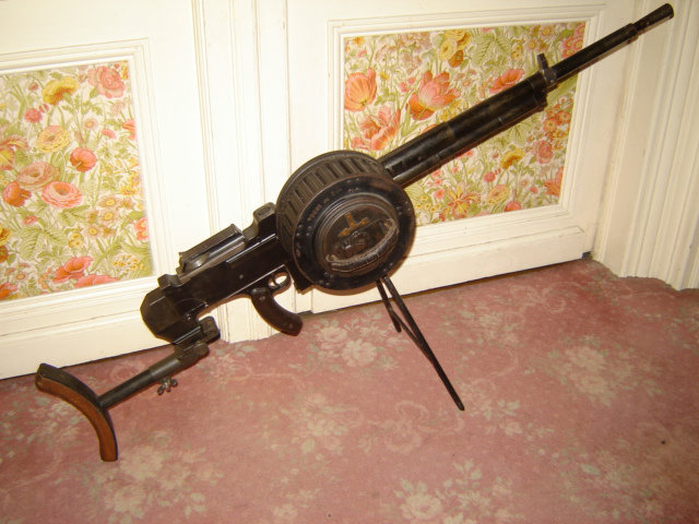

A une époque, et cela date 'et oui comme pour nous tous' avec mes potes du village nous étions tous
à la recherche de vestiges.
Donc, voila j'ai ce truc depuis.

Une culasse, oui. Mais une culasse de quoi?

salut!
morceau de culasse de fm 24/28 ou derrivé
cdlmt
cdlmt

Bonjour .
Cela ressemble bien au 24/29 mais l'extracteur n'a rien a voir avec lui .
Surtout la mortaise de passage du percu est trop courte .
Sans compter le dessous très différent .
L'éjecteur n'est pas du tout sur le coté comme ici , mais par l'arrière ( la sorte de pointe tordue )

FM Berthier ?

Leboulanger- Pilier du forum
- Nombre de messages : 4059
Re: trouvaille
M.A.C. 31 dite "Reibel".
Rainure du dessus pour le passage de l'éjecteur porté sur le dessus de la boite de culasse.
De chaque coté de la cuvette de tir, logement du becquet d'introduction, suivant si c'est une alimentation à droite ou à gauche.
Pour plus d'infos, voir ici : https://www.tircollection.com/t8909-mitrailleuse-mac-31e-dite-reibel

Encore merci TOMEÏ
Fallait vraiment trouver. Très fort

Reste plus qu'a trouver les pieces qui vont autour. ![trouvaille 942193](/users/2915/75/04/29/smiles/942193.gif)

... pas vu ce post ...
L'ami Tomeï a tout dit
Pour tes archives, j'ai scanné le schéma de ta culasse, dans le MAT 1095 :
![trouvaille Xckmxh](https://2img.net/h/oi59.tinypic.com/xckmxh.jpg)
Les définitions correspondant aux chiffres dans les ronds étant dispersées dans le texte, je les regroupe :
1) cuvette de tir
2) logement de l'extracteur (et de son ressort)
4) évidement pour le passage du tenon porte-percuteur
5 et 6) butées antérieures et postérieures limitant le mouvement du piston
7) logements des biellettes
9) rainure de passage de l'éjecteur
10) logements du becquet (et de son ressort (11) ainsi que de son axe (12), démontables car pouvant changer de côté)
... pas de n° 3 et 8, les voies des dessinateurs militaires étant, à l'instar de celles du Seigneur, impénétrables ...
1) cuvette de tir

Alors là !!
Un schéma tout mimi que pour moi.
Salut Feder504. Je me doutais bien que t'on intervention ne tarderait pas.
Non, ratapignata06, aucune réfection de ce type d'arme sera faite.
J'ai déjà assez à refaire(mon G41 par exemple).
Maintenant je sais qu’est ce que c'est, cela me suffit![trouvaille 72113](/users/2915/75/04/29/smiles/72113.gif)
![trouvaille 2863987946](/users/2915/75/04/29/smiles/2863987946.gif)
![trouvaille 117219](/users/2915/75/04/29/smiles/117219.gif)
![trouvaille 647148](/users/2915/75/04/29/smiles/647148.gif)

Bonjour à tous
voilà ce qui va au tour de la culasse
si tu ne la garde pas je suis preneur
Philippe
![trouvaille Gz5r](https://www.zupimages.net/up/14/25/gz5r.jpg)
Philippe
