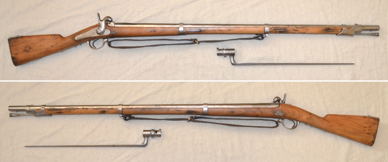

Le fusil mis à côté de mon 1853 TCar, deux armes quasi identiques :

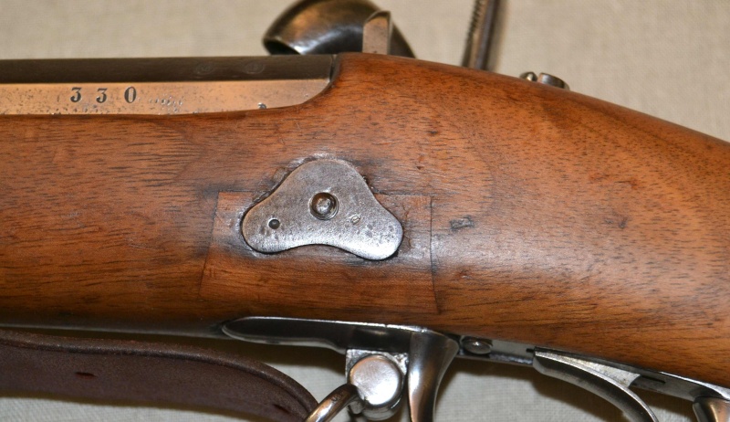

Une enture ancienne a été réalisée, réglementairement poinçonnée E.

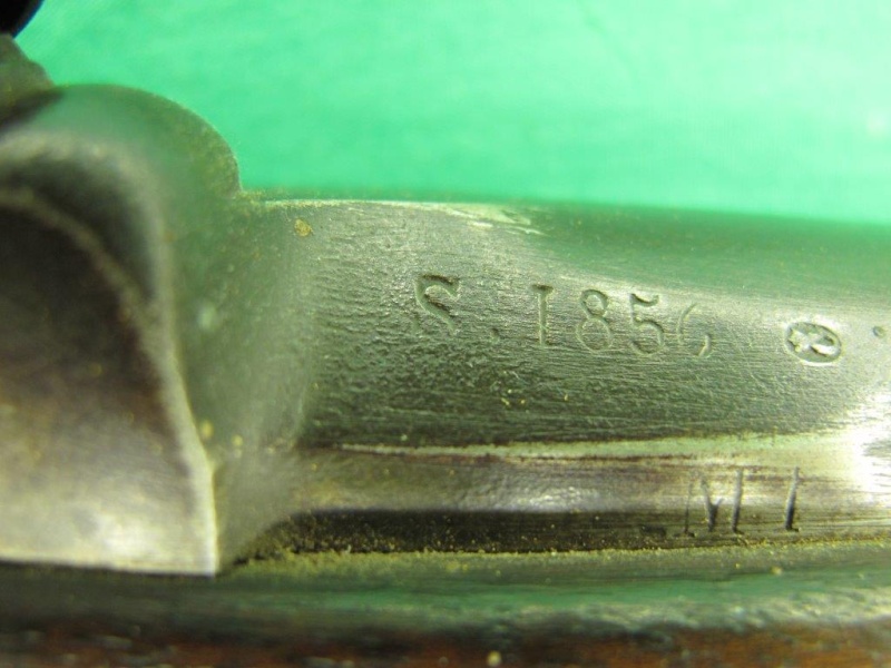

Le millésime de fabrication 1855 et les initiales MI pour Manufactures Impériales, la cheminée sur la masselotte :
Le logement de la platine, la vis à ergots de fixation de la platine n'est démontable que par l'armurier de l'unité.

La bayonnette à douille modèle 1847 N :
Pour finir, voici bayonnette au canon le fusil de la Garde à côté de 1853 TCar :

Canon de Saint-Étienne avec le poinçon d'Hippolyte Joseph Antoine Masclet, lieutenant-Colonel à cette époque et Directeur de la Manufacture Impériale de cette ville. L'autre poinçon est peut-être celui de Favarcq, contrôleur principal à partir de 1854.

Le fusil a un canon de St Etienne et une platine de Mutzig ... ça s'explique comment ?
Y a-t-il un lien avec la réparation de la monture, l'enture au niveau de la contre-platine ?

Du sublime
La photographie des deux fusils contre le mur montre dans toute la splendeur les deux pieces.

PS: les photos sont celles d'un mousqueton
